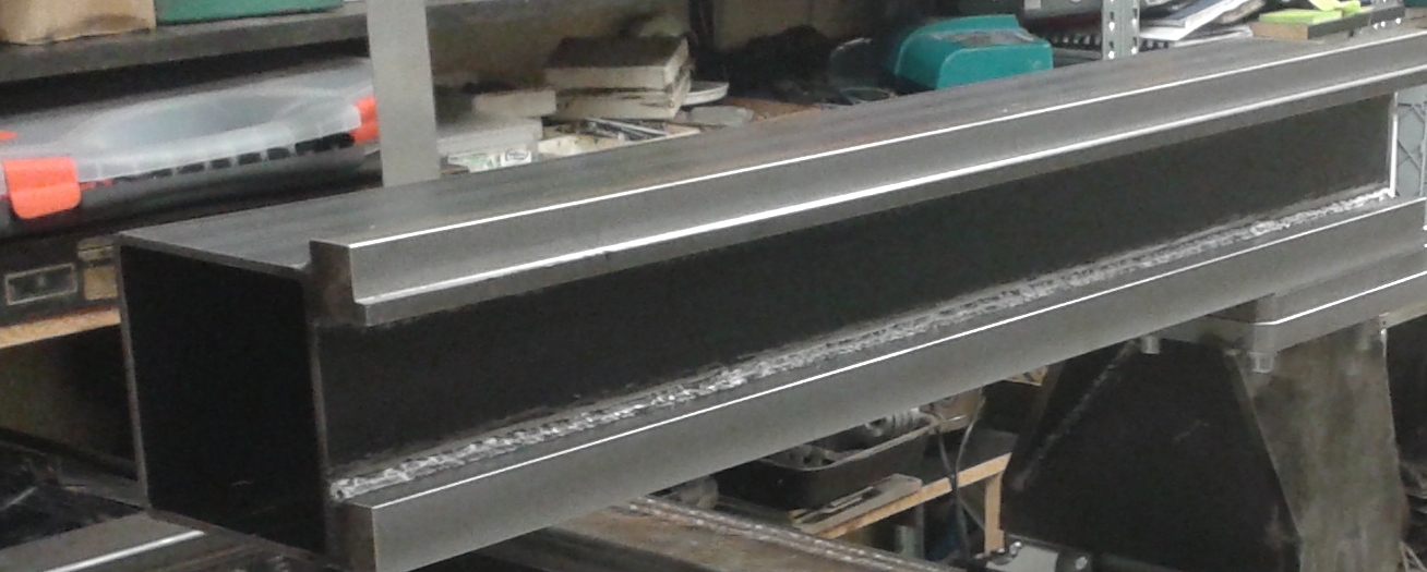

myslíš že nosník svařenej ze 4 vypálenejch plechů bude ve finále přesnější, tužší a méně se kroutit než taženej tlustostěnej jakl?

RaS píše:myslíš že nosník svařenej ze 4 vypálenejch plechů bude ve finále přesnější, tužší a méně se kroutit než taženej tlustostěnej jakl?
Tak to si myslím protože nebude mít moc kam... Všude sou zámky které to v podstatě nepustí a o stránku v před je vidět ta pevnost... Silnostěnej jakl při sváření na ty nohy se prostě hne... Tohle my příde jako dost vychytané předejdu spoustě problému (snad) zkrátka už se to pálí tak uvidíme....
Příspěvky: 8962
6. 1. 2016, 4:29
tohle se při sváření v těch spojích hne uplně stejně.. plus navíc budeš mít dalších spoustu svárů které to budou mít tendenci různě kroutit... podle mě je technologicky nesmyslné to dělat takhle.. vždy to musí být složeno z několika celků které jdou po žíhání rozumně obrobit a skolíkovat a sešroubovat.. pak to má smysl.. takhle to bude svařená obluda, kterou budeš těžko žíhat, ještě hůř obrábět a ve finále tam budeš sotva honit milimetry ..
ta analýza neodpovídá realitě protože to počítáš jako spojenej celek, takhle můžeš spočítat ten taženej jakl.. ve skutečnosti když tam budeš mít sváry v zámcích o výšce 1mm tak to bude pevnostně mnohem méně pevné než ten jakl.. prostě dle mého názoru postrádá smysl dělat jakl ze 4 svařenejch desek na zámky.. když už bych si hrál s takovouto svařovanou konstrukcí tak ji navrhnu tak aby to mělo žebra, aby tam třeba bylo místo pro lineáry šroub a svařit pořádnejma svárama a ne to posmrkat v zámcích.. na každý straně mít rovnou plochu pro obrobení, přebroušení, sestavení na další funkční celek..
Příspěvky: 7167
6. 1. 2016, 5:54
už ty výpalky budou nějak zkroucené a budev nich pnutí , zámky ti při sváření moc nepomůžou , to pnutí při sváření tam bude stejně , jekl se ti vyhne , ale to se dá stále nějak rovnat , ale až se ti do vrtule zkroutí profil z výpalků tak nevím co s tím budeš dělat

Toto rameno som zvaral a frezari sa cudovali preco je to take rovne. :D :D :D

Juro píše:Toto rameno som zvaral a frezari sa cudovali preco je to take rovne. :D :D :D
A to je jen jakl a na něm ty plné hranoly navařené jinak nic?
Juro
Příspěvky: 1543
6. 1. 2016, 8:55
Samozrejme, treba to este uzavret. Ak das jakl v lepsej hrubke , tak mozes zvarat jak chces. Tu blbost s tymi zamkami nerob. Uz vidim ako ti to krasne pasuje do seba. To sa robi ak, by to bolo z dreva. :lol:
Příspěvky: 10269
6. 1. 2016, 8:55
Takhle svářej profíci to je dost dobrý, jo a uměj to udržet v milimetru http://www.svarforum.cz/forum/viewtopic.php?id=6685&p=1" onclick="window.open(this.href);return false;

fmodel píše:Takhle svářej profíci to je dost dobrý, jo a uměj to udržet v milimetru http://www.svarforum.cz/forum/viewtopic.php?id=6685&p=1" onclick="window.open(this.href);return false;
JJ vím..Znám.. Už jsem tam snimi na toto téma diskutoval a dokonce už někdo dělal něco podobné sic né hranatého ale trojúhelníkovitého tvaru a říkal že to pak nemusel ani rovnat, že je to dobrej způsob jak udržet rovinnost, ale je to zdlouhavé sváření na přeskáčku zámků a hlavně postupně...
