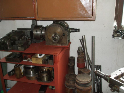

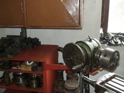

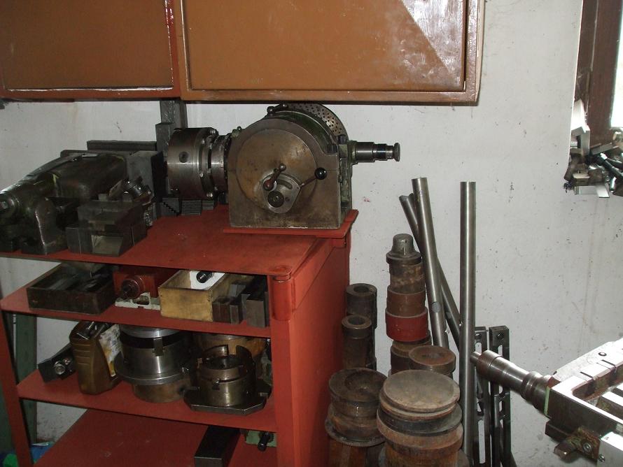

Otočák keď nahadzujem, radšej zavolám suseda, aj keď naposledy som ho dal (250ku) sám na stôl. Na deličku mám otočné rameno, z ktorého ju iba zosuniem na stôl frézky, a s5 nasuniem. Už som uvažoval, že to spravím z druhej strany aj na ten otočák, no kôli použitiu raz za rok to asi nechám po starom. Dôležité je ako sa tu písalo, aby bol čo najnižší, väčší priemer ani nevadí (až na tu váhu)- na väčšom sa lepšie upína

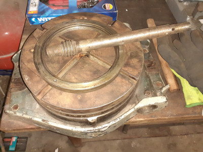

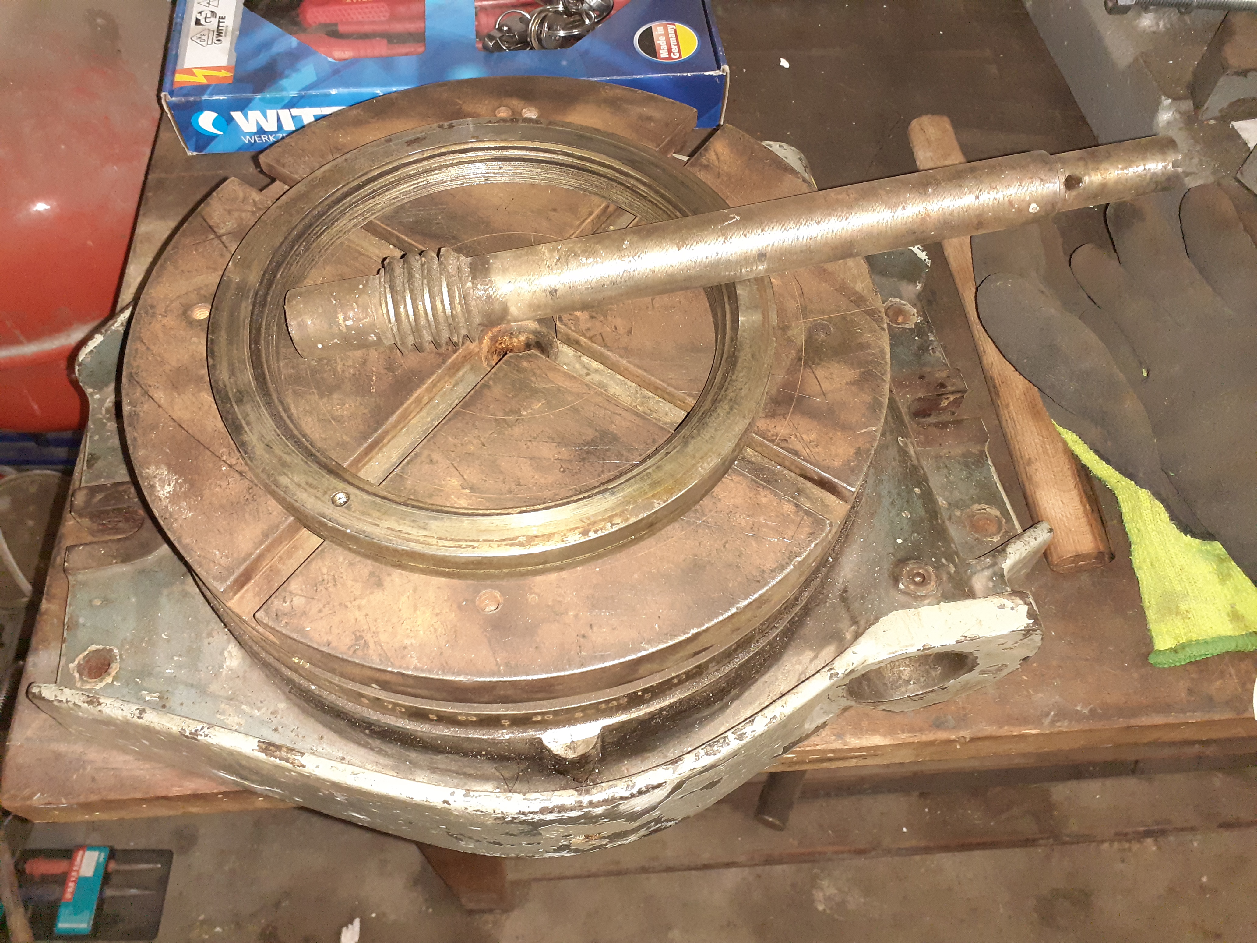

Tak asi jsem sehnal otočný stůl 250mm jen nevím jestli má šnekový šroub, kolo tam je. Je to problém sehnat, nebo vyrobit?
rehy1
Příspěvky: 188
Registrován: 18. 12. 2014, 2:18
1. 2. 2020, 4:57
Tak mám to doma,je to 280 jen nevím jestli to půjde dát do kupy. Ví někdo co je to za typ?
A kdyby měl někdo plánek či dokonce i díly co mi chybí
obráběč
Příspěvky: 289
Registrován: 23. 4. 2015, 12:16
1. 2. 2020, 6:47
Proč kupuješ takovej šrot a ta hřídel není z toho stolu vypadá to na nějakej bastl.
rehy1
Příspěvky: 188
1. 2. 2020, 7:13
Ten kdo mi to prodával to neznal. Měl na koupeném domě. Jde ta hřídel sehnat? Bral jsem to s děličkou celkem za 3000.
Carl_FM
Příspěvky: 1148
Registrován: 3. 9. 2015, 9:23
1. 2. 2020, 7:30
Kromě hřídele chybí excentr, to je tak leda pod vrtačku nebo na vyhození. Sehnat nepůjde nic.
MAS FU2A, TOS SM16A
DwPetr
Příspěvky: 5262
1. 2. 2020, 7:59
Tak jestli byla delička za 3 a tohle k tomu gratis, pak ok, třeba se to na něco využije, pořád je to upínací kulatá deska, na nějakej přípravek, proč ne. Jinak je to zbytečně těžký.
rehy1
Příspěvky: 188
1. 2. 2020, 9:08
Tak to mě dost mrzí doufal jsem že jej aspoň opravím tak abych mohl dělit na 6 a 9 dílů a to tak že to otrocky podle vyryté stupnice na otočku odečtu a nastavim
Příspěvky: 3781
1. 2. 2020, 10:17
No ale ručnému deleniu podľa stupnice nič nebráni, na to nepotrbuješ ten šnek. Z boku na tom stole je páčka na zabrzdenie otočnej časti. A ak nieje, najdi dieru zo závitom a daj tam skrutku.
