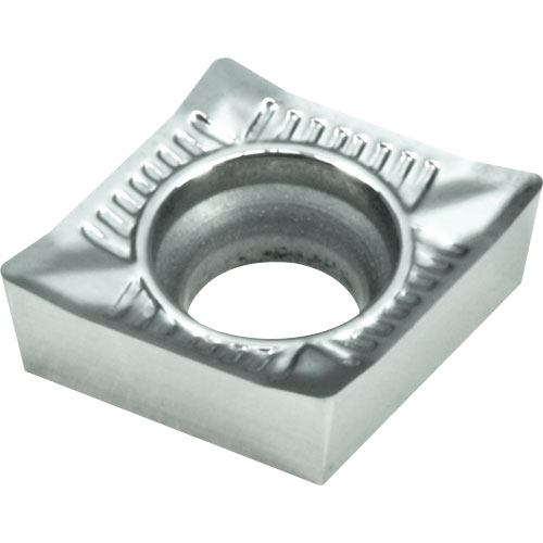

Je možné s tím šlichtovat i mosaz?
Potřebuju dosáhnout zrcadlového lesku.

Na mosaz nesmysl. Na to to chce nějaké hodně pozitivní leštěné. Třeba CCGT.

Používá se na kalené materiály nad 55 Hrc

leštěné plátky používám ale nechávají povrch takový že je nutné následovné leštění.

to musíš zkusit ,třeba pístovina s 18% křemíku ty leštěný destičky spolehlivě žere tak že to každej dělá čím umí tedy CBN a diamant je řešení.
