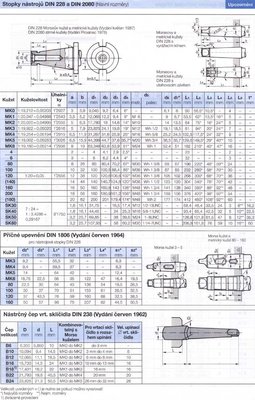

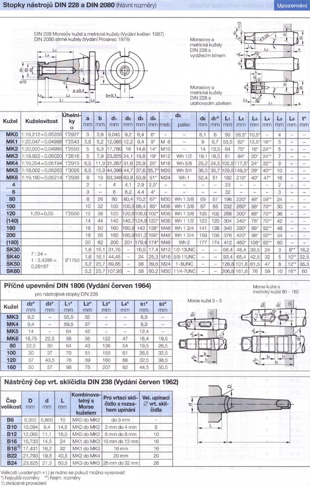

Nevite nekdo prosim rozmery a kuzelovitost (nebo uhel) pro kuzel B16, B18 a B22 ?
Nejak to nemohu nikde najit. Dekuji.
Edit, uz jsem nasel, snad je to spravne.
Příspěvky: 10253
24. 12. 2018, 9:41
Myslíš tohle?
Mílap
Příspěvky: 422
25. 12. 2018, 6:05
Pěkný vánoční večer,
kuželové dutiny a trny pro vrtačková sklíčidla mají kuželovitosti odpovídající kuželům morse a to:
B 10 a B 12- Mo 1 - 1: 20,047
B 16 a B 18- Mo 2 - 1: 20,020
B 22a B 24- Mo 3 - 1: 19,922
viz ČSN 22 04 44

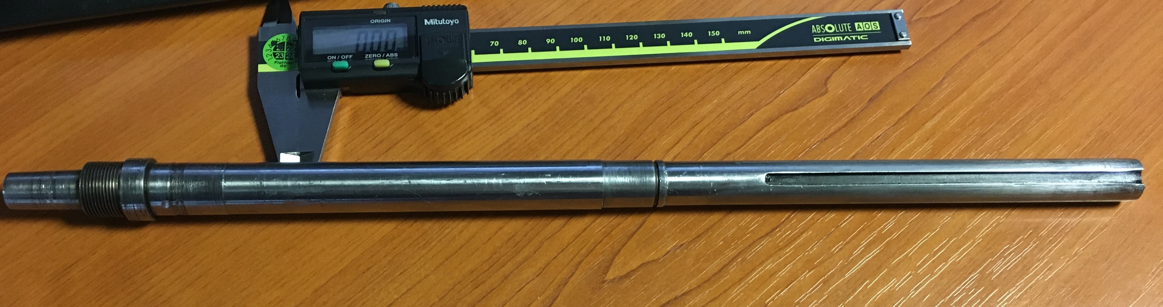

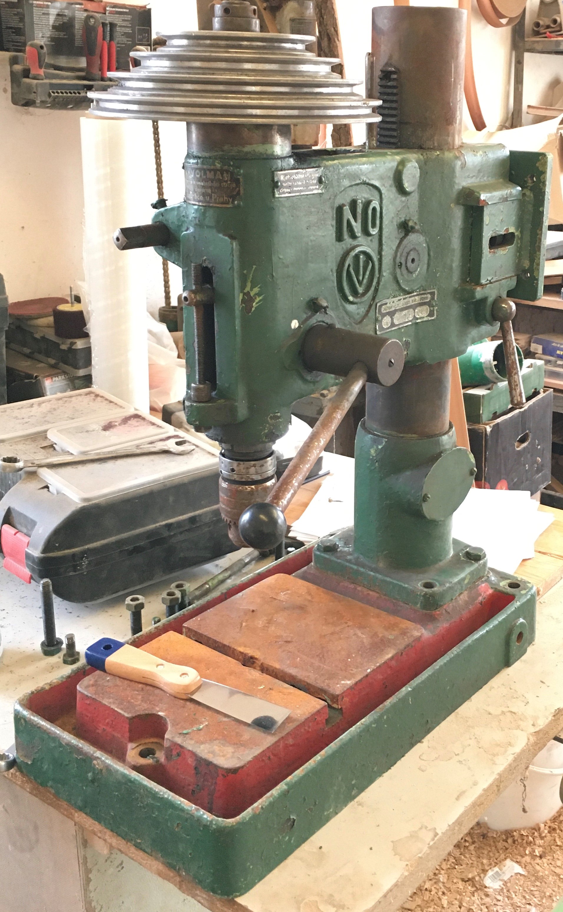

Když jsme u těch vrtaček... Dělám teď starýho volmana, vypadá to velmi podobně jako Jihokov V16. Hřídel v pinole je nakopaná, uvažuju, že vytočim novou. Máte někdo doporučení, jak asi pevný by to měl být materiál? Ta, co tam byla, má 76 HB. Pokud je to z výroby, tak bych typoval něco jako 11300 po pevnostní stránece. Z čeho byste to doporučili vyrábět?
A dále, co je pro takovou vrtačku přijatelná házivost na kuželu pro sklíčidlo?
Díky, M.
Hoffec
Příspěvky: 111
Registrován: 9. 8. 2017, 9:23
7. 12. 2020, 1:07
Takto to vypadá, hlavička tam byla do 13 mm

turnigy píše: 7. 12. 2020, 4:46 Čo je zlé na tom vretene? Nestačí prebrúsiť kužeľ?
To vřeteno je ohnuté, a mám dojem, že ten kužel byl původně B16, nyní je to B paskvil a ve sklíčidle je nějaká vložka. Ten kužel nemá žádné normální rozměry, na konci hází o cca 3/10 mm.
Část s drážkou je ohnutá asi o 4 mm, to bych i srovnal, ale ten kužel je zřejmě po mrti a šel by přetočit tak max na B10. Myslíš, že to na soustruhu nebude dobrý? Jen se ptám.

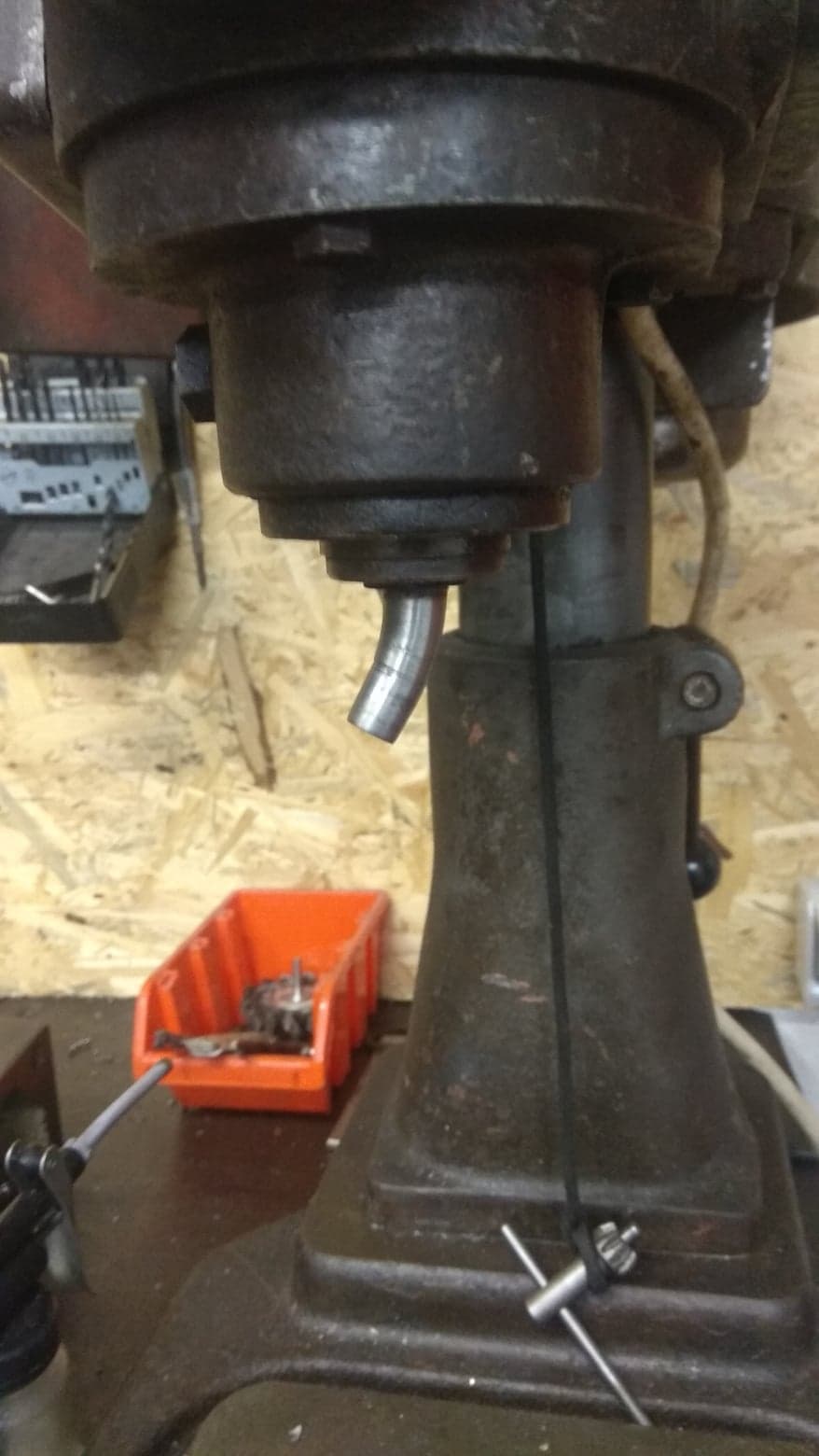

Mne sa podarilo s vretenom asi rok dozadu spraviť toto
Vŕtal som dieru do remenice a držal som ju v ruke, samozrejme mi ju vytrhlo a odstredivá sila spravila zvyšok. Stihol som našťastie uskočiť, do teraz mám po tej hlavičke čo odletela v radiátore preliačinu :lol:
Trochu som ten kužeľ pod lisom vystrel do roviny, stiahol z neho pár desatín nech je koniec vretena valcovitý, nalisoval som tam valček a vyvaril som stred. Potom som to chytil do lunety za osadenie pre predné ložisko a vytočil som si tam nový kužeľ (o číslo väčší - pôvodne tam bol b10 ktorý sa ohol, nový som spravil b16). Po zložení hádzavosť na kuželi do stovky, hlavička drží bez problémov, všetko funguje ako má. A to tú vŕtačku nešetrím, mám tam 500w motor + menič a bežne vŕtam 20mm diery.
Takže pred výrobou nového by som to určite skúsil opraviť, nemáš čo stratiť, pri najhoršom to zničíš úplne :lol:

Dokázal by někdo doporučit sklíčidlo? Ideálně jako jsou na alíku ty bezkličkové, mám jedno na soustruh do koníka a vypadá bytelně, ale předpokládám, že přesnost nebude nic moc. Zase aby ale nestálo stejně jak ta vrtačka.
Jinak to vřeteno jsem měl v nástrojárně domluveno, že mi udělají nové, cena by byla cca do 2000,- s broušením, nebo pokud by mi stačilo pouze soustružené, tak cca 1500. No nedalo mi to, popadl jsem doma kus tyče a nějak jsem to vytočil. Ještě mi tam chybí ta podélná drážka pro pero a drážka pro segrovku.
Dala by se ta drážka vyškrabat radekem na soustruhu? Údržbáři v práci říkali že by to šlo, ale jde o tu délku a průměr vřetena, je to dost malý průměr, tak aby se to neprohýbalo při tom hoblování.
Dík, M.
