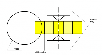

tumlik píše: :lol: No asi takto např u oz. kola s 8zuby a modulu 0,2 je průměr kola 2mm ,píšeš materiál ertalon nebo Delrin a otvor počítám H7? :lol: Ne do toho bych se opravdu nepouštěl,u těch větších počtů zubů jsou ty průměry taky docela malý.Musíš to nasadit na trn,případně do hrotů,ta fréza má výběh min. polovinu průměru nástroje což je taky limitující v případě upnutí,pochybuji o jakémkoli rozumném výsledku v případě pokusu o výrobu.
Jinak s Delrinem mám jen ty nejlepší zkušenosti,velice kvalitní materiál ,pevný,krásně se obrábí,řeže ,vrtá ,dělám z něj známému ozubená kola na závodní bigfooty
No s těma osmi zubama na 0,2 je to asi extrém, ale to upínání do hrotů či speciálního přípravku si představit umím - problém vidím v nástroji - modulové fréze 0,2 a 0,3 - nemáš tip kde jej sehnat ?

tumlik píše:Chápu ,jde ti o velký počet zubů na menším průměru například 360 zubů v průměru 72,4mm respektive 108,6.Bohužel nemám takový malý odvalovky ,nejmenší mám 0,5 :wink: .Šnekové kolo není samozřejmě problém, šikmé taky ale vždy jen rovné šikmé(nemám diferenciál pro přídavný pohyb)
No ne tak docela ;-) jde mi o JEN pár zubů na kolech o průměru řádově do 10 mm ;-) tedy od 8 do cca 30 zubů od modulů 0,2 do 0,4 včetně šikmého ozubení pro šneky a samozřejmě těch šneků - materiál ertalon, či delerin ;-)
Průměry kol o kterých píšeš jsou naprosto mimo mou potřebu ;-)
Mam potřebnou technologii a nástroje na výrobu čelního ozubení od modulu 0,15 ale narovinu musím uvést, že jsem dosud nejmenší kola dělal s modulem 0,4 a nástroje pro modul 0,15 či 0,2 si s úctou zatím jen prohlížím :lol:
Teď vážně, čelní ozubená kola a pastorky (mosaz a delrin) by asi neměl být problém udělat - přesnosti kolem 0,02mm bez problémů ale dá se dostat i do setiny. Bohužel ale kusovka je v tomhle téměř mimo realitu, vyžaduje to dost specifickou a náročnou přípravu včetně přípravy upínacích trnů, kleštin atd. Hodně záleží na konkrétních rozměrech kol. Jakmile to nejde upnout do standartní řady kleštin, tak je to pak boj s házivostí která u výše zmiňovanejch modulů musí být co nejmenší. :roll:

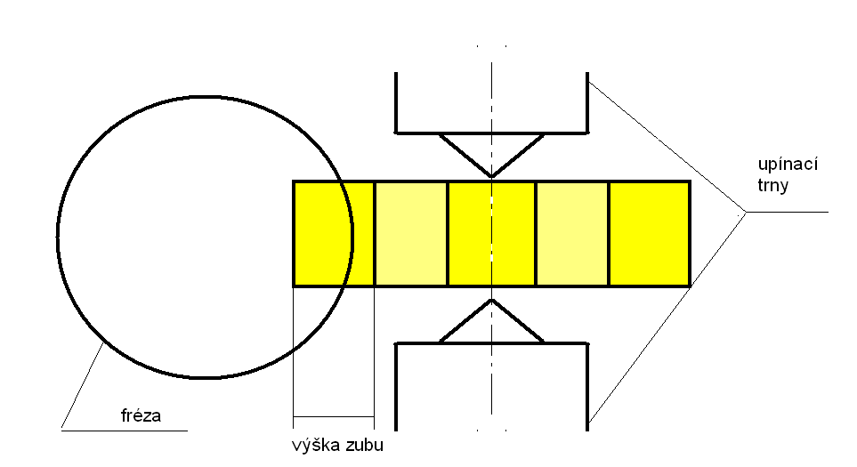

No já si myslím, že ta kusovka by nemusela být až tak velký problém - jasně chce to ale upínací přípravky. Nevím také k´jaký průměr mají ty frézy. Viz náčrtek.
Když se podíváš do mých zálib tak pochopíš ;-)

Abych se vrátil k tématu -asi by byla lepší odvalovka než zubová fréza - ale je to také otázka ceny.
My bychom potřebovali ovšem v těhle malých modulech ozubených kol i kola se šikmými zuby do šneků a ty šneky k nim samozřejmě taky. :wink:

Dělám to na odvalovce, dělící metoda je pro takhle malý moduly celkem šílenost. Postup výroby u malejch průměrů je takovej, že se do plnýho polotovaru odvaluje ozubení včetně opracování hlavový kružnice. Polotovar se pak v kleštinách dál obrábí na přesným malým soustruhu.
Nástroje jsou problém, pro malý moduly v tuzemsku výrobce prakticky není, jediná šance jsou vpodstatě švýcaři. Cena nástroje (odvalovací frézy) cca 1000-1500 euro takže žádná legrace. :cry:
Já jsem naštěstí dostal před lety při nákupu odvalovky sadu nástrojů k tomu. Nedovedu si představit, že bych to měl nakoupit za současný ceny....
šikmý ozubení neumím, nemám na to stroj, nebo neznám, postup, kterým by to na klasický odvalovce šlo.
Ostatně kdyby měl někdo odkazy na výrobní postupy jak se odvalují kola s šikmým ozubením, tak bych se rád poučil... :wink:
Postup výroby na klasický děličce je celkem známej, ale jiný techniky???
