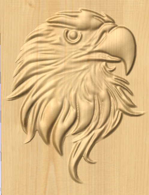

origosch píše:Hezký věci, ale kdybys měl "poslední večeře páně", to bych si vyfrézoval.
pozri si to na ebay je tam toho hafo
http://www.ebay.com/sch/i.html?_from=R4 ... +&_sacat=0" onclick="window.open(this.href);return false;
používam vectric cut3D a dá sa to zväčšiť , zmenšiť rozne úpraviť a previesť do G - kodu a program nie je až taký drahý .
