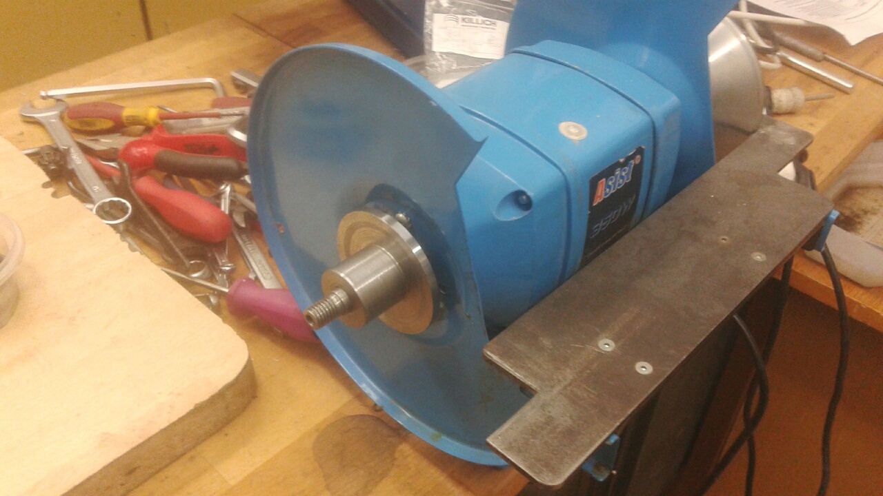

Ano, řešil jsem to stejně.
Protože původní hřídel měl místo 14mm jen asi 13.9, stáhl jsem ho na soustruhu mezi hroty na 13.8, protože na to mám výstružník. Házivost tam je 0,01mm to je dle mého skromného názoru zanedbatelné.
Kotouč je orovnaný naprosto dokonale. Z toho právě plyne moje zoufalství, protože líp už to prostě udělat nejde. Takže nevyváženost musí být skrytá v nerovnoměrném rozložení brusiva a pojiva v kotouči. Jinak si to vysvětlit neumím.
Moji teorii potvrzuje i to, že s původním šedým kotoučem to fungovalo i bez toho přesného náboje.
Naposledy upravil(a) VirtualMan dne 23. 2. 2016, 3:35, celkem upraveno 2 x.
Příspěvek 23. 2. 2016, 3:29
Já jsem to na šupácké marketové brusce řešil naopak než ty.
Ty jsi udělal futro natěsno, takže nemáš žádný manévrovací prostor. Já tam mám naopak to futro dost volné, takže můžu ten kotouč upínat +- nějaká odchylka.
Takže jsem to metodou pokus-omyl vylaboroval tak, že to neháže, i když na lehoučkém těle brusky jsou těžké kotouče.
Dřív jsem zvažoval to pak dodatečně zafixovat nějakými planžetami, které bych do toho futra strkal (a tím kotouč posouval mimo střed), ale nakonec se to ukázalo zbytečné, po prvotním slušném vyvážení bruska běží rozumně už několik let.
Dělal jsem to postupně, tj. napřed jen jeden koutouč, postupným posouváním a upínáním najít vhodnou polohu. Ten první už jsem tam pak nechal přišroubovaný a začal si hrát stejně s druhým kotoučem.
Shodou okolností to asi za chvíli budu záměrně rozeštelovávat, protože v rámci jedné zakázky vyvíjím něco jako dynamickou vyvažovačku, a zrovna ta bruska bude idální cvičný polygon, na kterém to budu moct ladit. ;-)

tak ten kotouč zkus vyndat, vytoč si trn s hrotem, nasaď na něj ten kotouč, polož ho naplacato na stůl na ten hrot a zkus ho takhle vyvážit pokládáním třeba mincí na horní plochu koutouče
to asi půjde blbě, možná by bylo lepší ho v ose díry pověsit na nit
když zůstane vodorovně, je v pořádku
když se nakloní, má nevývažek, velikost zjistíš dovažováním třeba mincemi
nebo klasicky
dej ten kotouč na trn o průměru vnitřní díry a udělej si vyvažovací stojánek viz
http://www.kovonastroje.cz/out/pictures ... 6e1c74.jpg" onclick="window.open(this.href);return false;
a dolepováním závažíček třeba dvoustrannou páskou zjistíš nevývažek taky
