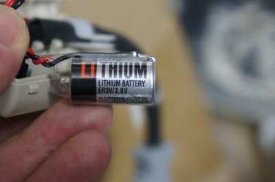

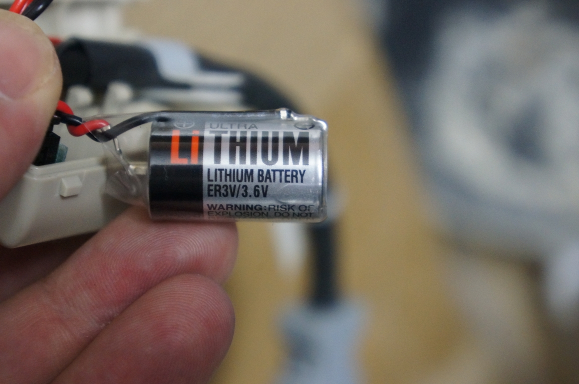

Mám tu stopro originál kabel, driver - servo na kterém je tak 10 cm od driveru umístěná krabička a a v ní je toto.
Schválně nebudu dělat vlastní závěry.Viz foto.
Příspěvek 5. 6. 2016, 9:55
Ano, takhle to asi skutečně v originálu má být. Jenže tyhle 3.6V baterky jsou proklatě drahé. Mnohem dražší než běžné primární Li články (které mají 3.3V), a jsou i dražší a hůř dostupné než nabíjecí LiIon/LiPol akumulátory. Proto tam chci dát ten běžný akumulátor, kterých mám spoustu třeba ze starých mobilů.
Mohl bys prosím změřit skutečné napětí na té baterce?
A případně se podívat, jestli u svého driveru nemáš napsaný povolený rozsah napětí té záložní baterky?

Tak to tedy vypadá že to už někdo u stroje co jsem koupil dobastlil na ty nabíjecí baterky
Ted ještě zjisti jaký je rozdíl mezi ER3V a ER6V ( předpokládám že ta 6V je 2x delší tak bude mít větší kapacitu, napětí mají stejné)

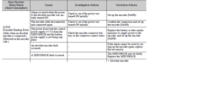

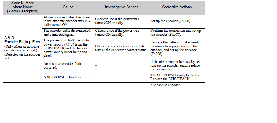

Tak mi včera dorazil Panel na nastavování toho driveru. Neměl jsem moc času páč mám synátora na hlídání v práci ale nějak se mi nedařilo.
Podle návodu by se měl absolutní enkodér resetovat tak že se stroj cca na 10 minus pustí, pak se vypne a odpojí enkodérový kabel. Na tomto konektoru se pak propojí pin 13 a 14 a měl by se provést reset. Tím by to mělo být ok. Ani by panel neměl být potřeba. Ale ono nic. Pokud zkusím tuto chybu vynulovat přes panel tak se hned po dalším zapnutí opět objeví a jsem tam kde jsem. Baterie má 2.65V tedy tady by neměl být problém. Chybu baterie hlási jinou hláškou až někdy okolo 2.6 voltu. Chyba je A.81 ( absolut encoder alarm ( backup encoder). Tak nevím jestli jsem idiot nebo dělám něco špatně nebo už nevím. Motor je SGMP-08AWMN31 ( pokud by ho náhodou někdo měl a chtěl půjčit budu rád). Driver je SGDB-10ANY11 a platí to samé. Jinač nevím.

Dnes jsem tomu dal asi dvě hodiny a pokrok vcelku žádný. Do serva z driveru jde napětí záložní batere to je v pořádku. Kodany co mají podržet informaci o poloze v případě že se mění baterie jsou taky v pořádku ( nabijí se asi na 4.4 V a jsou 5Voltové, čekal bych že se nabijou na 5 ale ne). Pokud provedu reset na pinu 13 14 tak před resetem je na těch pinech napětí asi 3 volty a po resetu asi 1.6V. Rozebral jsem kvůli tomu servo, byla to docela pakárna abych zjistil že je asi v pohodě. Nějak nevím co zkusit dál. Můžu koupit jiné servo a zkusit to ( na ebay zrovna je asi z 7 litrů z USA).Taky to může být driver , jak jsem se ted dočetl.
