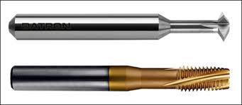

Frézu jsem koupil tu http://www.datroncnc.cz/cz/" onclick="window.open(this.href);return false; . Je to sice slovenská pobočka, ale dá se platit v kč na český účet. Tuším, že mám model 0068451L. Stála cca 1800 bez DPH včetně poštovného.

si piš, frézka nebyla odzkoušená, fungl nová, jen se tam pustil naprázdno jeden G-kód. Trošku mě uklidnilo to první vrtání, protože si to vedlo dobře, ale i tak. Naopak jsem začal být nervózní, když po ukončení g-kodu se mělo vřeteno vrátit do výchozí pozice a jakoby se šprajcla jedna osa. Vypadalo to, jako by vypadl jeden motor ze synchronizace - dostal se do rezonance. Tak jsem stroj znovu vyreferencoval a jela se další část G-kodu. Vše jelo jak po drátkách až zase na koci zůstala vyset jiná osa. Opět reference a opět na konci cyklu třetí osa. Nevím čím to je, ale dělá to až při povelu návrat na tool change. Vyzkoušel jsem rychloposuvy ručně zadávat a nic, při zátěži úplně v poho, přejezdy během frézování rychloposuvem ani jedno zaváhání, ale po konci cyklu (delšího) vždycky error. Jedenkrát se to nestalo a to když byla cvičně opracovávaná jen jedna díra. V tomto případě se vynechání nekonalo. Nevím zatím, čím to je ale spíš bych to viděl na sw než hw.

A což takhle přebrousit a odbrousit ze závitníku všechny zuby a jediný ponechat ? :wink:
tedy pokud dobře chápu postup výroby ...
1800,-Kč je hodně a zlomených také :twisted:

Tenhle trik se dá použít jen na jemné závity (vnitřní, u vnějších je to jedno). Když takhle obrousím závitník M10, tak s ním nemůžu frézovat závity M10, ale třeba závit M14x1.5 pro hydrauliku už ano. Ale stejně je to jen nouzovka, opravdická fréza na závity udělá mnohem víc práce (pokud se nezláme :-) )

to je zajímavé info - že obroušenným závitníkem mohu dělat jen větší průměr závitu je tak nějak jasné, je to dáno průměrem "polotovaru" kdy by břit bral i druhou stranu.
ale proč jen jemný závit ? to je z důvodu, že takto obráběný závit má trochu jiný/větší úhel než je úhel břitu nástroje ?
Příspěvky: 23406
7. 7. 2016, 7:40
No muzes preci delat jen profil pro stoupani ktere bylo puvodne na tom zavitniku vybrousene
Teda jestli se bavime o tom samem
Zavitnik ma bezne treba tri rady zobku
Odbrousim dve rady zoubku
Zbyde jedna
Zavit se dela zapichnutim do diry na dno a vykrouzenim jedne otocky po spirale
U jednozubeho nastroje by to ovsem mohlo byt jedno

pavlaxy: tohle jsem zvažoval a probíral s Kvako1 a nakonec jsem se rozhodl pro jistější cestu. Těch neznámých už by bylo moc. Nejde jen o to obrousit všechny zuby až na jeden, ale i o obroušení těla samotného, aby byl manipulační prostor. Nevím, jak moc by bylo vřeteno rádo s takto nevyváženého nástroje a co by říkali hlavně ložiska. S Datronkou můžu dělat závity M5-M10 levé pravé s libovolným stoupáním. Pokud se nezlomí tak to není špatná investice. Až se zlomí, tak budu plakat :cry:

Jemný proto, že například u té M10 je stoupání standardně 1.5 a závit s větším stoupáním s touhle samo domo frézou neudělám. Nejmenší závit který s tím jde dělat *) je M12x1.5 (s odřenýma ušima, malý průměr závitu je o desetinu větší než velký průměr nástroje, což je podmínka) a to už je jemný závit, standard by byl M12x1.75.

Vybrusit karbidovy jednobrity (pripadne dvoj, troj brity) nastroj na jeden zavit nemoze byt problem.
Pripadne nechce to skusit niekto tu z fora? Vcelku jednoduchy tvar Obrázek
60-70eur sa mi nechce davat, hlavne ked cinske karbidove dokoncovacie napriklad priemer 8mm stoja od 10 eur.
Robit jeden-dva kusy nema zmysel, ale pri desiatkach kusov by to snad uz slo.
Tie brity by zrejme sli vyrezat napriklad drotom?
