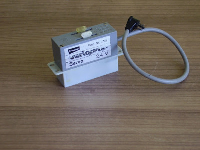

Je to sice mimo, ale připomněl jsi mi serva Graupner, ze začátků mé modelařiny, pamatujete na ten debilní kulatý konektor, na který nešla sehnat samička? Ty serva neměly v sobě elektroniku a vše se dělo v přijímači. Stavěl jsem ho, takže si to pamatuju. Našel jsem fotku na netu :D
Příspěvek 19. 1. 2021, 2:26
Charon píše: ↑19. 1. 2021, 1:57 Je to sice mimo, ale připomněl jsi mi serva Graupner, ze začátků mé modelařiny, pamatujete na ten debilní kulatý konektor, na který nešla sehnat samička? Ty serva neměly v sobě elektroniku a vše se dělo v přijímači. Stavěl jsem ho, takže si to pamatuju. Našel jsem fotku na netu :D
Jojo, to byla tehdy velká klasika. Bylo to první servo, se kterým jsem se v životě (v dětství) potkal. Takže jsem z toho získal pocit, že všechna serva mají lineární aktuátor. Když jsem pak viděl běžná rotační, tak mi připadala taková divná.
Tohle šedé stálo 240 Kčs. Ještě se vozilo žluté Mikro, to stálo 380 Kčs. To byla tehdy moje celá výplata za prázdninovou brigádu.
První konstrukce servozesilovačů používaly rozdělené napájení a tedy unipolární design. Takže motor běhal jenom na 2.4V.
Až později se začaly dělat nóbl bipolární konstrukce s můstkovým koncem, takže servo jelo na plné napětí baterky a daly se dělat rychlejší modely.

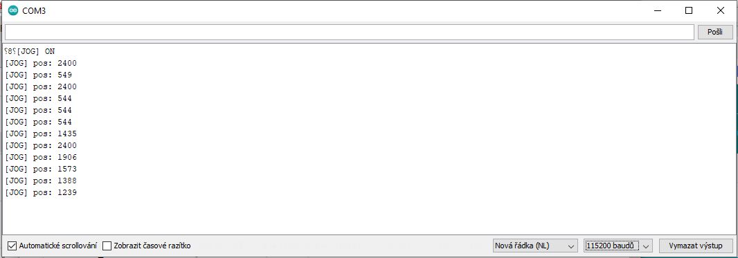

prebehol som to a našiel chybičku prečo to nešlo:
namiesto binárnej definície stavov som tam mal hexadecimálnu (0x10 != 0b10) :mrgreen: mea culpa
v prílohe v4.0 8)
  • pridaný serial výpis pozície v JOG režime → ako pomôcka na kalibráciu/nastavenie POS_MIN a POS_MAX
JOG funguje tak, že motorom hýbe na základe momentálne stlačeného tlačítka, teda:
  • pokiaľ držíš stlačené tlačítko "←", servo cestuje smerom: ←
  • pokiaľ držíš stlačené tlačítko "→", servo cestuje smerom: →
  • keď tlačítko pustíš: servo zastaví (a v seriale vypíše momentálnu pozíciu)
  • stlačenie oboch tlačítok naraz JOG režim aktivuje/deaktivuje
výstup zo serialu môžeš sledovať napr. v Arduino IDE cez Tools → Serial Monitor (nastavíš COM port a 115200 baud)
test_navesti_temer_O.K_v4.0.zip
(1.55 KiB) Staženo 370 x

Příspěvek 20. 1. 2021, 2:04
Super - funguje to - díky!!
Už chápu i ten JOG!!

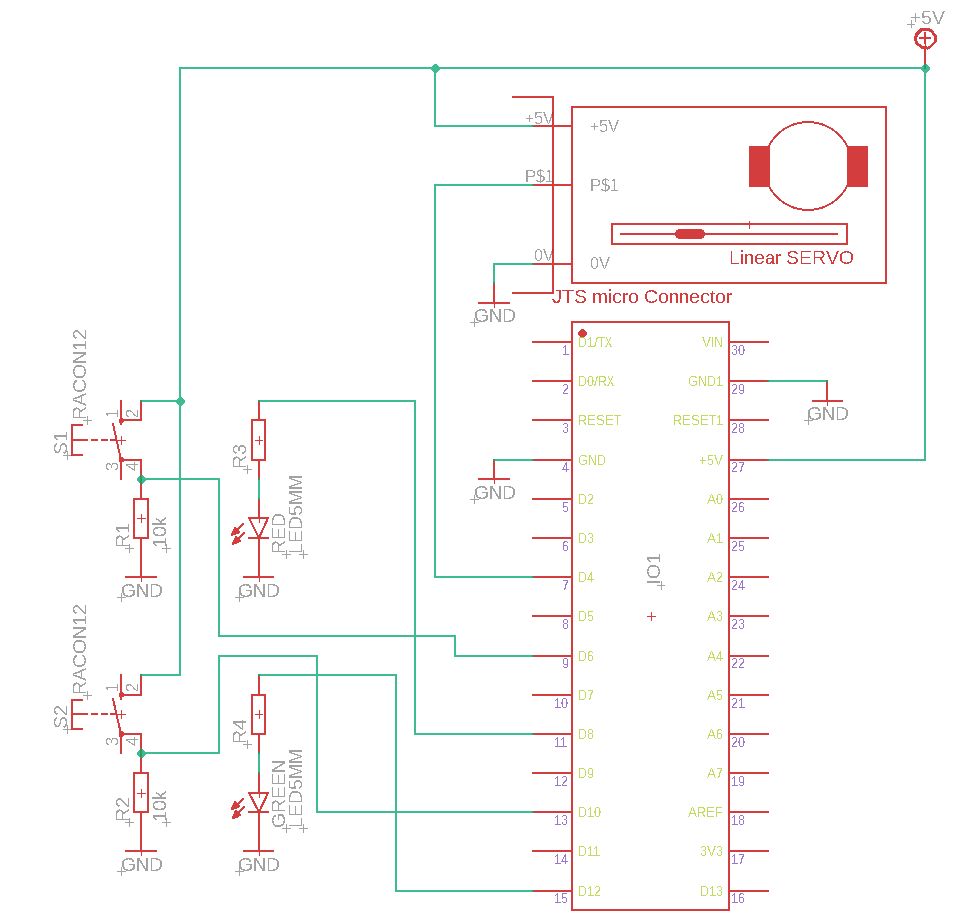

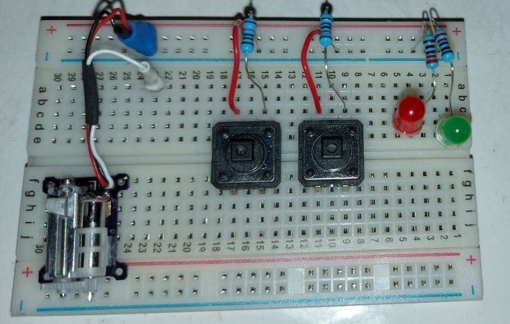

Ještě zbytek dokumentace kdyby to někoho zajímalo
Použité prvky
Použité prvky
Schéma zapojení
Schéma zapojení
Naposledy upravil(a) Zdenek Valter dne 23. 1. 2021, 9:08, celkem upraveno 1 x.

Na schéme ti chýba 5V linka k spínačom :P
Zdenek Valter
Příspěvky: 5475
Registrován: 9. 1. 2009, 5:16
Bydliště: Ústí n. L.
Příspěvek 23. 1. 2021, 9:07
OompaLoompa píše: ↑23. 1. 2021, 7:26 Na schéme ti chýba 5V linka k spínačom :P
Mea culpa!!
Opravil jsem

Ja by som tam nejake kondiky 47n pridal ktym dvom odporom, pre istotu, ak to znesu tlacidla. Ked pri tom zacvakas trafopajkou vsetko funguje?
