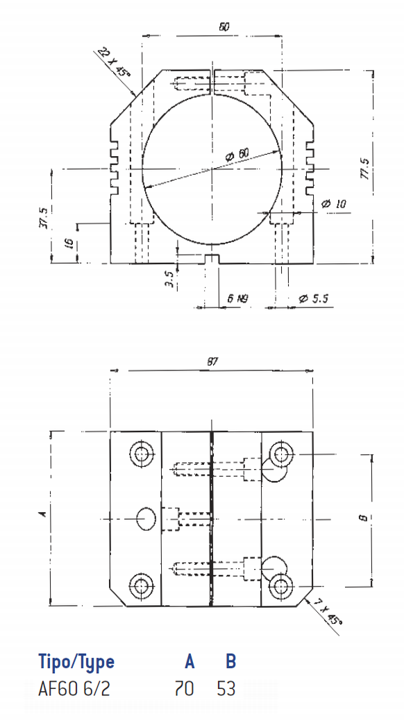

Vřeteno ELTE AF60 6/2 RR

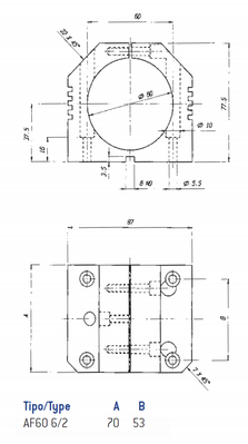

To dává rozhodně smysl, díky. Ale ta moje pravá varianta (levou už jsem zavrhl) je co se masa i toho, co píšeš teď, týče celkem v pohodě, ne?
Francotirador
Příspěvky: 1172
Příspěvek 7. 12. 2016, 1:58
Ale jo, já jen nemám rád (vizuálně) když hlava imbusu není zapuštěná po celém obvodu (působí to na mě dojmem, nejdřív řež potom měř) a za druhé mi přijde že jsi s dírama pro hlavy šroubů až příliš těsně vývrtu objímky - při sebemenším uhnutí vrtáku narušíš jeho plochu (u varianty kdy jsou v blízkosti vývrtu díry o průměru pro dřík šroubu tedy menším pak mezi vývrtem a dírou nějaké maso zbyde).
Příspěvky: 9649
Příspěvek 7. 12. 2016, 2:32
Aha. Teď koukám, že standardní záhlubník pro M4 imbus má průměr 8mm, já tam mám nakresleno 7.5mm, takže na plochu by se to v tom jednom místě dostalo téměř určitě. Originální pouzdro se zrovna s tímto mimochodem taky nemaže, ale uznávám, že je to trochu něco jinýho :)

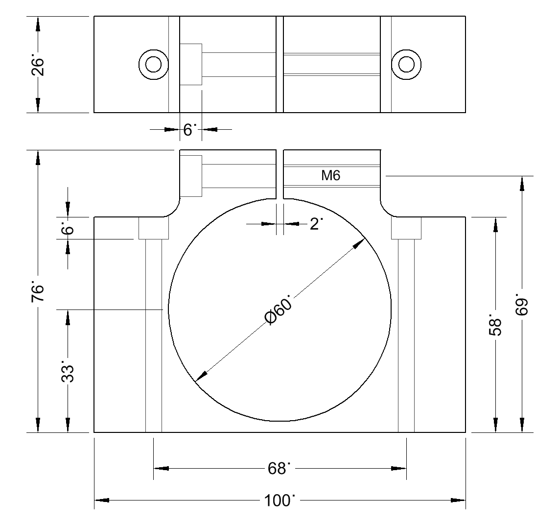

EDIT: překótováno
EDIT: překótováno
Nechávám to širší, abych k tomu případně mohl něco montovat, ale ještě uvidim. Napadlo mě, když to stahnu nepřitažený k Zku, prohne se to hlavně dole (nejslabší místo) a udělá to na dosedací ploše oblouk, na druhou stranu je to asi zanedbatelný (origo držák je na tom myslim stejně), zvlášť u mýho stroje.. Ty M4 imbusy jsou dlouhý 65mm, sežene se to jakš takš normálně (delší si můžu zkrátit, pokud je třeba 70 standardnější)?

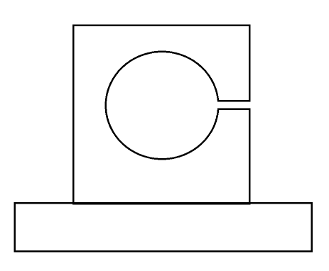

Taková kacířská - nebylo by lepší ten držák udělat nějak takhle?

jestli myslis tohle
tak z hlediska kvalitniho upnuti musis tu diru pro vreteno udelat pokudmozno nejpresneji s prumerem vretena
ma to dve vyhody
vpodstate zadna deformace objimky tj. i jejich dosedacek na Z
plne kruhovy styk s plastem vretena

Ještě přemýšlím, jak moc troufalé je jít s celkovou délkou upnutí ze souvislých cca 69mm u originálního pouzdra na cca 2x25mm (z hlediska potenciání deformace těla vřetena a potřebné pevnosti upnutí). Mohl bych je asi nechat udělat širší případně bych mohl mít tři (střední by se upínal M5 imbusy), ale obojímu bych se rád vyhnul.. tělo vřetena působí dost bytelně, takže si myslím, že ho to nerozhodí a 2x25mm by taky mělo držet fest, ale to jsou z mojí strany jen dojmy.
Dík, T.
EDIT: @robokop: rozumim, dík.
Zdenek Valter píše:Taková kacířská - nebylo by lepší ten držák udělat nějak takhle?
Jestli jsi to myslel tak, že by i ze spoda mělo být víc "masa", tak to asi ano, ale já chci být osou vřetena co nejblíž vozíku kvůli zbytku stroje, je to kompromis. Teď jsou tam 3mm, instinktivně jsem si netroufl jít níž :)
