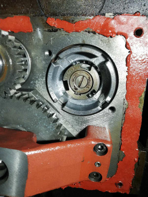

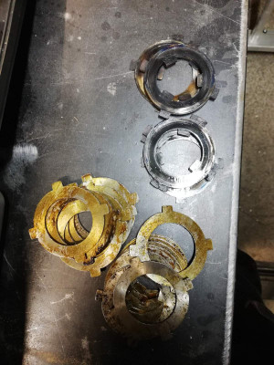

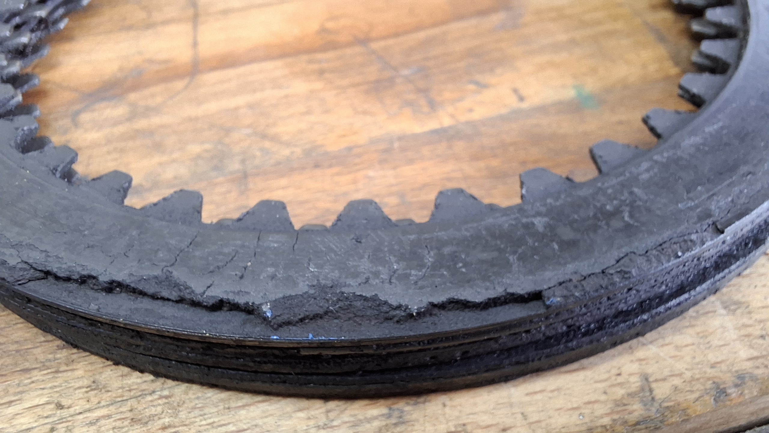

3. 12. 2020, 2:01
Tak po všetkých vaších radách som zistil že so spínača na spojkovej páke my nešiel prúd na solenoid ktorý púšťa tlak do brzdy.Po výmene spínača mam na tlakovom spínači 5barov.Ale lamely zadreté takže výmena a dufám že bude chodiť ďalej. Viete mi poradiť ako dať dole lamelový košík?

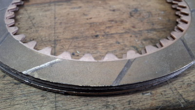

Enemysvk
Příspěvky: 25
Registrován: 24. 8. 2023, 8:12
13. 2. 2025, 10:57
Zdravim pani puzijem toto vlakno kedze riesim lamely do brzdy ako zakladatel tohoto vlakna ...v mojom pripade sa tiez jedna o elektromagneticku brzdu (EBP 6.3) ... Lamely som zohnal ale su ine a nepridu mi vhodne aj ked obchodak tvrdi ze to mozem zamenit .. stare lamely hrubka 3mm opotrebovane a nove maju len 1,5mm ma niekto skusenosti ?? ( tiez sa mi nezda ze spojky a brzdy maju rovnake lamely ) Nerad by som aby ta brzda umrela vzhladom na cenu novej ..
