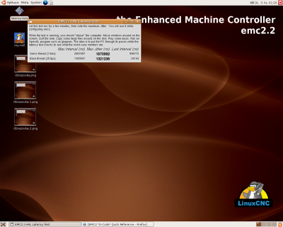

Jak dlouho má běžet ten latency test? Mě to běží už přes hodinu a nechce to skončit.

bobik píše:Jak dlouho má běžet ten latency test? Mě to běží už přes hodinu a nechce to skončit.
Skončí to až řekne ČEZ :D , nebo až zmáčkneš Ctrl+c. Jinak stačí spustit na pár minut a přitom něčím zatížit procesor.

A z jakého programu je tedy ten obrázek z prvního příspěvku? Já čekal, že ten test doběhne a objeví se mi nějaké okno s výsledkem. Jinak ze začátku se mi v posledním sloupci objevovala hodnota 12 000 a po té hodině tam bylo 180 000.

No když spustíš příkaz "latency-test", tak by se ti mělo to okno hned otevřít. Výsledek jsou ty tučně zvýrazněné hodnoty (prostřední sloupec).

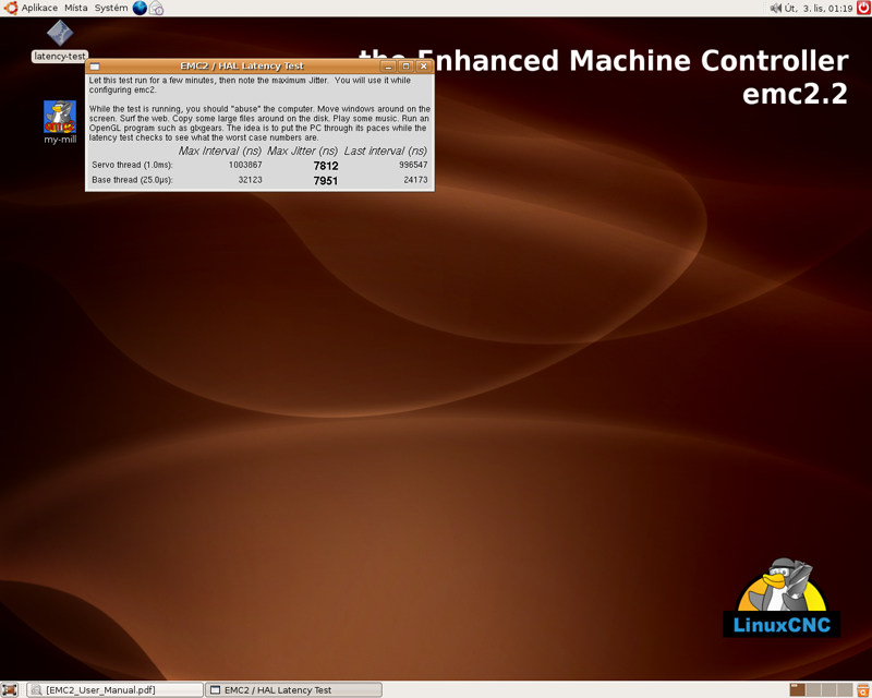

Tak se mi konečně povedlo sehnat rychlejší komp (AMD 2500+) a čekal jsem že bude latency lepší, ale ono je to spíš naopak. Skoro pokaždé při spuštění EMC mi to hodí tu chybovou hlášku o realtime. To se mi na starém kompu (AMD 700 Mhz) nestávalo. Ale je pravda že jsem měl nainstalované nějaké horší ovladače na grafiku (nVidia Quadro 980). Teď mám nainstalováno Ubuntu 8.04 grafika jede úplně v poho ale latency hrůza (viz příloha) Pokud na komp nešáhnu tak je latency v pohodě ale při otevírání oken a souborů to šíleně vyleze. Poradí někdo jak nainstalovat jiný ovladač na grafiku? Instaloval jsem z LiveCD a netuším jak změnit drivery. PLS help.

Ja som začinal myslim na P4 2,4GHz 1G ram GIGABYTE MB pre cnc nepoužitelna. Teraz valim na P3 933Mhz 512MB Ram a nejaka S3 VGA.
Testoval som EMC aj na Atom 230 na intel chipsete tam to islo najlepšie čo som videl ,len doska odysla do večnych lovišť
