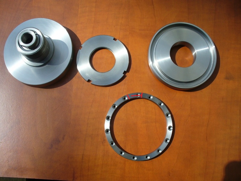

r4cv píše: 4. 1. 2022, 7:49 Skúsim oživiť vlákno.
v blízkej dobe budem robiť viac prírub na brúsne kotúče (BAD, BPH a pod.) a už pol dňa hľadám vlákno, kde niekto prezentoval príruby s vyvažovacími podložkami. tie mali vybrania v tvare mesiaca a vzájomným pootočením sa nastaví nevývažok podľa potreby
Ja len zo zvedavosti, aká je výhoda proti bežnému riešeniu s telieskami a drážkou?

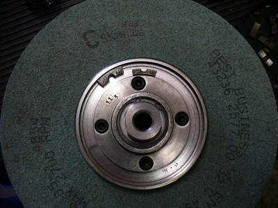

Máte niekto výkres, resp. rozmery na tie vyvažovacie telieska?
Myslím rozmery závažia voči rozmerom drážky a uhol. Vzor nemám, len polský a to asi nie je to pravé na kopírovanie.
Příspěvky: 3833
5. 1. 2022, 4:54
r4cv píše: 5. 1. 2022, 3:01 Máte niekto výkres, resp. rozmery na tie vyvažovacie telieska?

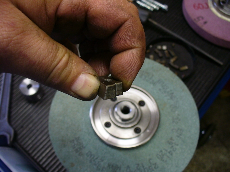

ta drážka ale nemusí mít žádný úhel, pokud máš, tak bývá tělísko ze dvou půlek :wink:
, může být normálně s rovnýma stěnama, tělísko taky, je to jednodušší, jak ty s úhlem, uděláš to pak že to tělísko nedořízneš napůl, ale kousek necháš a ten šroubek s kužílkem je na straně řezu, jak na to zašroubuješ, tak se to v drážce roztáhne,nemůžu tu fotku najít, ale už jsem to sem dával, stoprocentně to funguje, mám to tak na bpháčku i to i to :wink:
edit: našel jsem jen fotku před rozřezáním, tak jsem tam ty řez tělíska nakreslil červeně, snad to bude jasné :wink:

AHA. tak poliaci to majú tak, že do drážky s úkosom vložím (nejako pod uhlom) kameň a skrutkou sa zdvihne od dna a drží v užšej časti drážky.

Tých spôsobov je viac, veľké vyvazovacie telieska sú jednodielne, z prednej strany je závit a červík s hrotom, z boku je gulička. Ako červík zatahujes, gulička vychádza von a pritlaca teliesko v drazke.

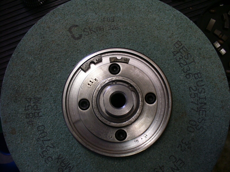

Dnes som chcel vyvážiť kotúč 200x8 na NUA s prírubou (origo s 3 záviažiami) a nepodarilo sa mi to. 3ks závaží bolo málo.
z druhej príruby sa mi nepodarilo vybrať ďalšie závažie, drží tam aj po uvoľnení skrutky.
tak ďalšie príruby budem robiť asi s týmto čiastočne deleným závažím:
Obrázek
ostáva len doriešiť, ako spraviť to rozťahovanie. buď kužeľový červík, alebo kužeľovú dieru so závitom.
Ak neprerežem závit v celej hĺbke, bude to ten červík roztláčať?

No na bph20 co mám já je to jak dával fotku tumlik.
Rozříznuté závažíčka kde je říznut obyč závit a udělané zahloubení pro obyčejný zapuštěný šroub. Ten kužel na hlavě toho šroubu to roztahuje. Mám variantu kde je závaží rozříznuté pouze kousek a mám i druhou kde je závaží ze dvou částí. V podstatě 2 do sebe zapadající mezykruží kde je v hraně ten závit. Obě varianty jsou v rovné drážce. Dle mě nejjednodušší na výrobu.
