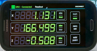

To je škoda. Dávat PC s Windows ke stroji jen kvůli odměřování mi nepřijde jako dobrý nápad.
Když už to chcete prodávat jen jako celek, tak by byl vhodnější tablet nebo telefon. Stojí to dnes pár šlupek a má to dotykový displej. viz např.
Příspěvky: 5428
7. 2. 2017, 11:35
ToPavel: souhlasim a je fajn, ze nejsem jediny, kdo mistra presvedcuje. Nabizene DRO je sikovne, male, levne a bohuzel zabite mrtvym system woken.
http://www.yuriystoys.com/2012/09/do-it ... o-and.html" onclick="window.open(this.href);return false;
To Sitall: Sli by u tebe pripadne objednat senzory zapojitelne rovnou do standard panelu DRO ?
Pravě s tabletem to používám. Ale musí mít OS WIN.

elbarto píše:ToPavel: souhlasim a je fajn, ze nejsem jediny, kdo mistra presvedcuje. Nabizene DRO je sikovne, male, levne a bohuzel zabite mrtvym system woken.
Problém není v tom, že nejsem dostatečně přesvědčený nebo to podceňuji :)
Problém je v tom, že můj kolega programátor umí pouze okna.
Přemýšlím nad tím, že prográmek pro Androida si objednám u externího programátora. Bohužel je to spoustu peněz. :(
Předělat senzory pro práci se standardním DRO asi by nebyl problém. Jaké má vstupy? Standardní inkrementální TTL?
A už jsou na cestě kovové chráničky... tak že konečně připravím i variantu senzorů s ochranou proti mechanickému poškozeni.
