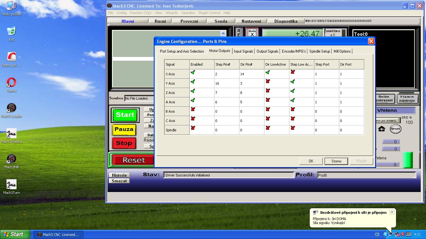

Ahoj, tak jsem si myslel ze tema shorelych diod uzavru s novym driverem co prisel a neni tomu tak. :(
Koupil jsem dva ty same drivery , jeden na osu X (shorelou)+ jeden na osu rotacni.
No a ten samy problem, (zatim nehori, jen odpor se pribarvil do zlatova a motor cca kolem 50°C po 10minutach bez pohybu ). Prohodil jsem motory, jestli to nebude motorem a neni,
Vsiml jsem si zajimave veci.
Kdyz jsem prohodil osu X s osou A tak tu universalku nejde skoro udrzet, nejspis tam tece to co nema, ale proud to asi nebude spis bych rekl ze nejake napeti, protoze proud jsem snizoval nebo zvysoval a beze zmeny pro jistotu na vsech osach abych si byl jistej. Dalsi vec co me napadla ze zoufalstvi, je prohodit drivery mezi sebou fyzicky, a svete div se, je to mistem. Kdyz jsem prohodil umisteni driveru osy x misto osy A tak tak osa A vykazovala stejne priznaky jako osa X. Ted by me zajimalo, jak to odstranit popripade co odstinit?
12. 4. 2017, 5:12
Už jsem se skoro bál, že na rušení a stínění nedojde. ;-)
Když už se neví kudy kam, tak se vytáhne univerzální strašák rušení. Podobně jako v 17. století za všechno mohl ďábel, za totáče zase třídní nepřítel, dneska příživníci-živnostníci. ;-)
Zkus vytáhnout ten driver ven, připoj ho jenom na motor a napájení a testuj ho samostatně. A zamysli se, kde co s čím může být třeba zkratované, kde třeba nějaký šroubek nebo ostrá hrana může proříznout izolaci nebo se dotknout nějakého chladiče a podobně.
A rozchoď to spolehlivě, musí to naprosto přesvědčivě reagovat na nastavení proudového omezení, ten rozdíl v proudu bys měl být schopen změřit poklesem odběru ze zdroje a větším/menším oteplením motoru.
Pokud ti tohle nebude spolehlivě chodit samostatně s jedním motorem na stole, tak to vůbec do rozvaděče a mašiny nestrkej.
A pokud máš problém, že ti to chodí na nějaké pozici v rozvaděči jinak než na jiné, tak se samozřejmě zaměř na to, co je tam jinak. Přívody napájení? Nějaký potenciální zkrat na výstupu?
Až to rozjedeš s jednou osou na stole, tak podobně zkus na tom stole rozjet všechny. Jestli tady pojedou OK a v rozvaděči ne, tak hned máš vodítko.
Vypadá to jako hodně práce, ale v reálu se takhle systematicky pravděpodobně dobereš k funkčnímu stavu rychleji.
atlan
Příspěvky: 3382
Registrován: 7. 2. 2011, 9:12
12. 4. 2017, 5:51
Nemas blbe nastavene nieco v softe, v zaklanom stave musi byt optron v drivery hasnuty.
paklic
Příspěvky: 113
Registrován: 13. 3. 2015, 10:39
12. 4. 2017, 7:33
Jediny co je nastaveny jinak, je prohozeni rotace osy pro jistotu viz. obrazek.
