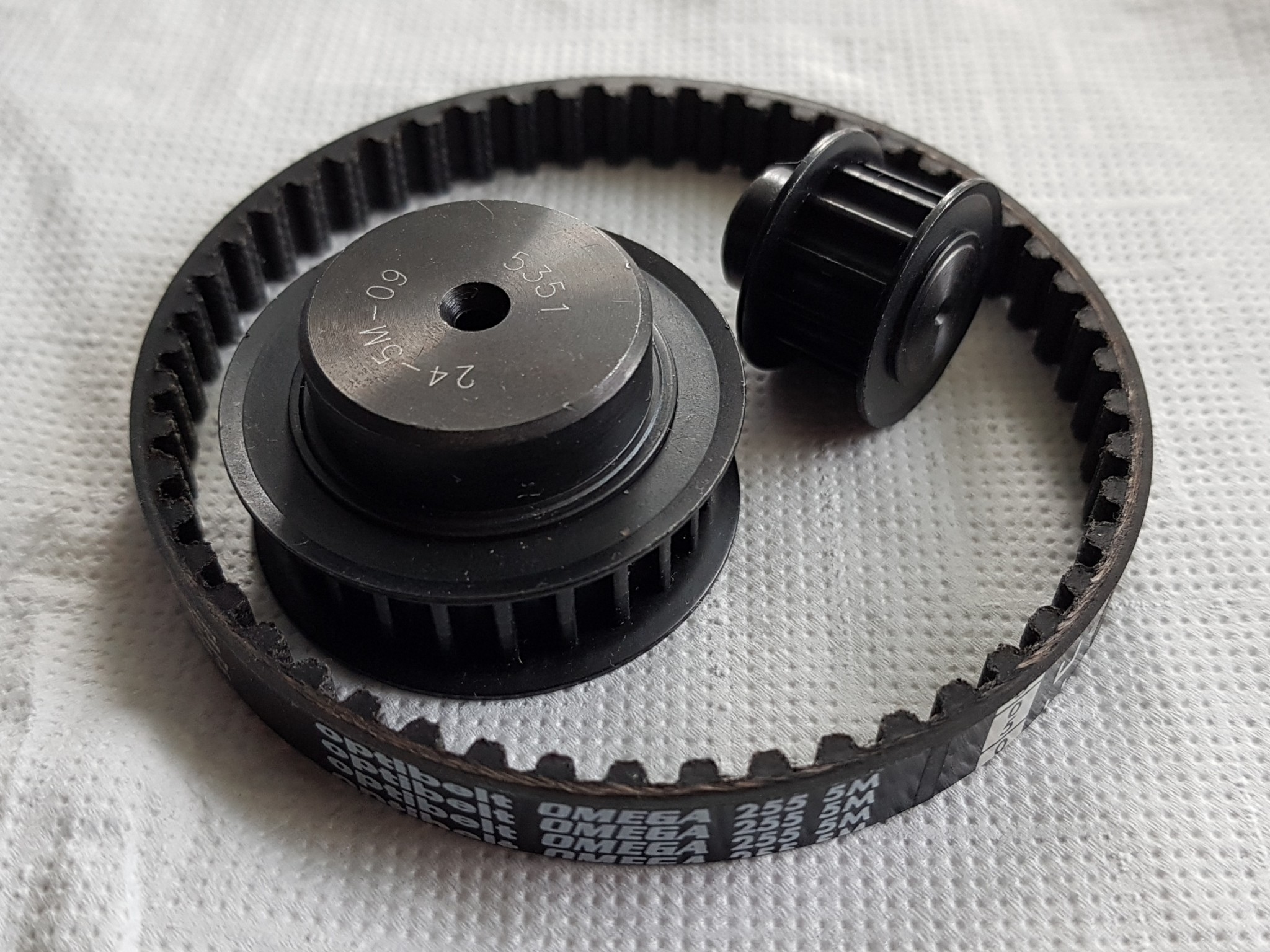

3. 9. 2020, 8:15
Já mám tento set - velká je z Tyma.cz, malá od Sati Spa (plus jí mám i od Tymy s nepovedeným vývrtem). Když to zkusím jen tak v ruce, tak na těch malých necítím mrtvolu žádnou, ne té velké možná něco ano (také bych to čekal naopak :)), v řádu desetin mm na obvodu. Uvidíme, až to bude pořádně nasazené a našponované případně až se to trochu rozjezdí. I kdyby to ve finále byl v součtu 1mm na obvodu té velké (což imho nebude), představuje to u mého použití necelou setinu mm lineárního pohybu, to se asi ve vaklu zbytku sestavy ztratí :)

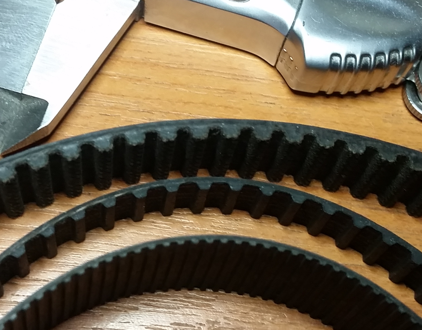

Thomeeque píše: 3. 9. 2020, 8:15 Já mám tento set - velká je z Tyma.cz...
Zdá se mi, že podle odlesků na pastorku je tento // ozubení // obráběn. Setkal jsem se ale s polotovary, kde ozubení bylo extrudované // tedy přesnost nejlépe tak +- 0,1 //. Do provedení ála Schaublin // viz příspěvek od milan584 // to pak má dost daleko.
Jinak ten řemen 5M už mi připadá zbytečně humpolácký. Ono to pak žere dost výkonu.
Řemeny 5M používám pro krokáče od 12Nm výše.
Pro rozsahy 2 až 6 Nm používám XL.
Na malé stroje používám MXL.
viz obrázek pro představu :
Jen pro zajímavost v konstrukčním katalogu Optibelt je předepsaná přesnost řemenic +-0,015 !!!
K těm řemenům MXL. Opravoval jsem japonský soustruh // Takisawa // asi tak velikosti MN 80. Byly na něm kuličkové šrouby 20 / X osa / a 25 / Z osa / mm. Serva byly odhadem 200 a 400 W.
Řemeny tam byly MXL šíře 25 mm a řemenice na šroubu byla dost přes 100 mm. Právě ty MXL doporučují na aplikace s větší přesností.
