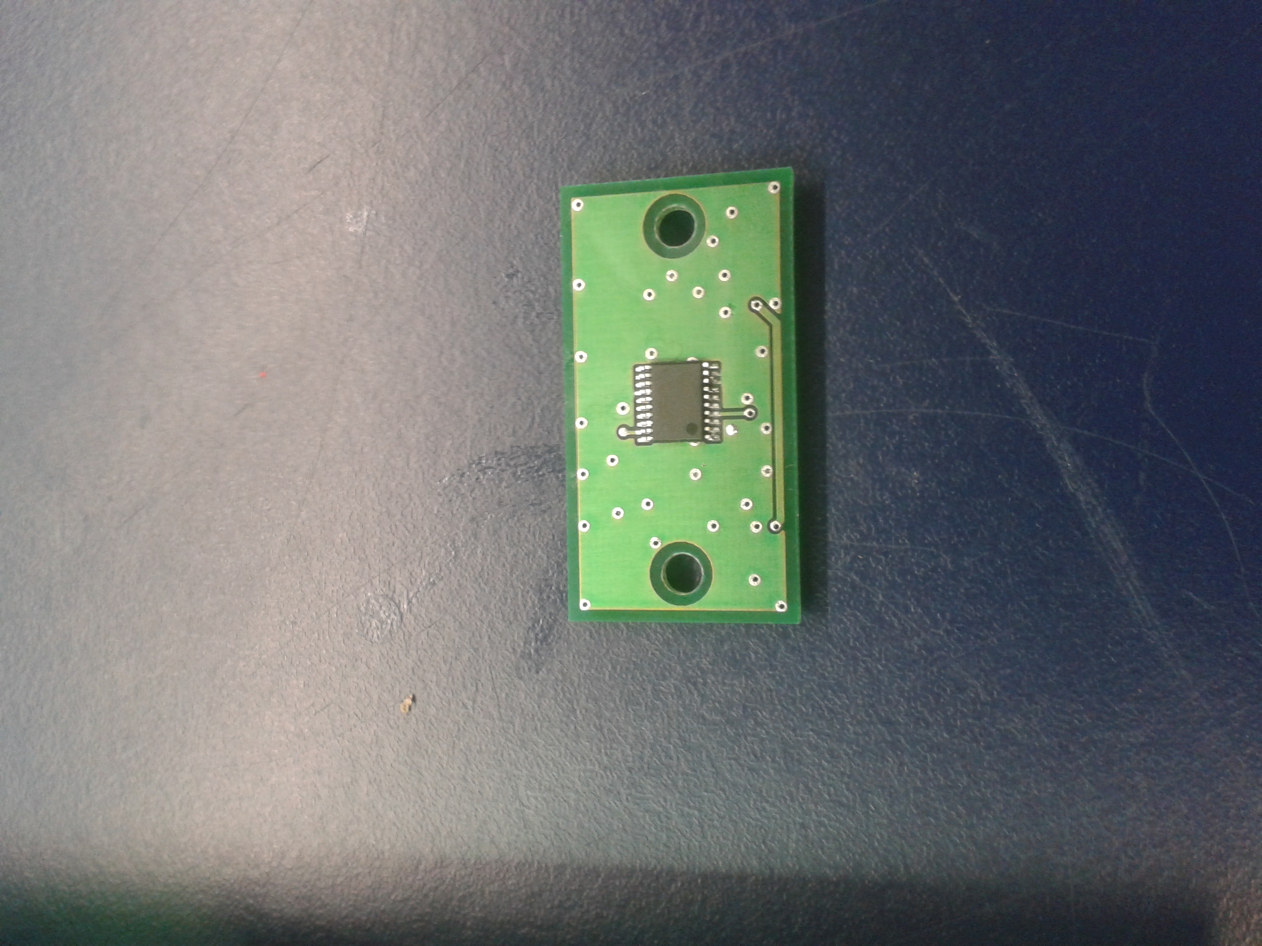

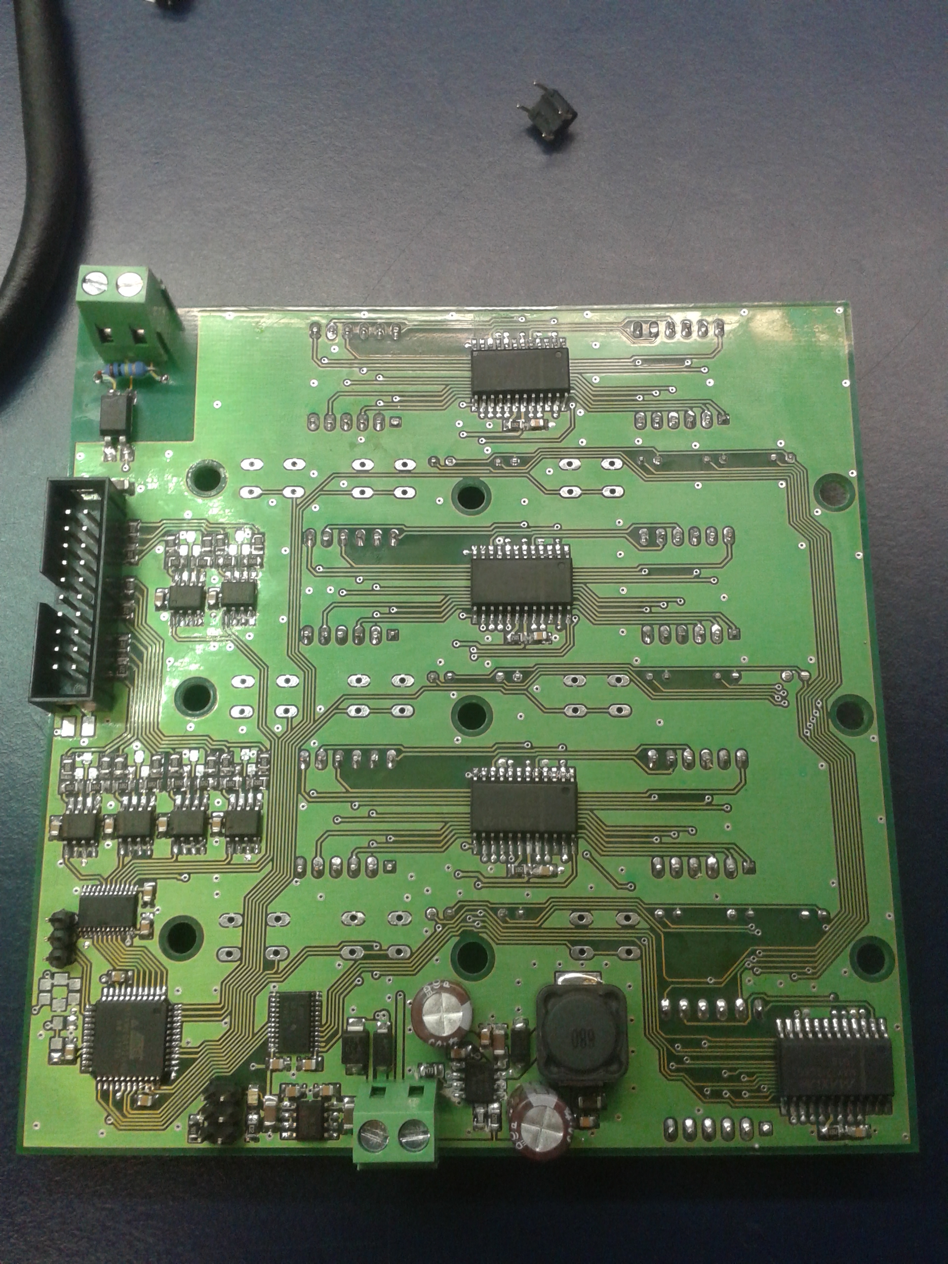

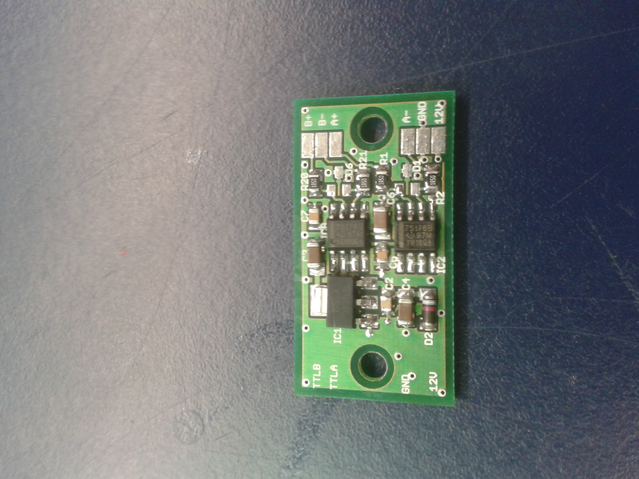

Po delší době jsem se konečně dokopal a osadil první desky.
displej pro 3 osy a otáčkoměr, ještě chybí vybrat správné mikrospínače a osadit TVS to platí i pro čidla. Na pájení se nedívejte už na to nějak blbě vidím :shock:
Čidlo s AS5311 výstup RS422
Čelní panel

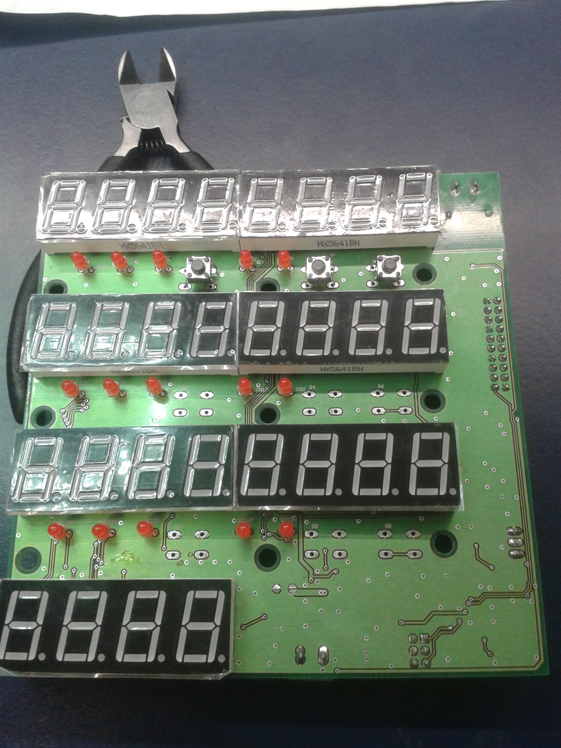

ves178
Příspěvky: 537
Bydliště: Tichá okr NJ
4. 10. 2017, 2:15

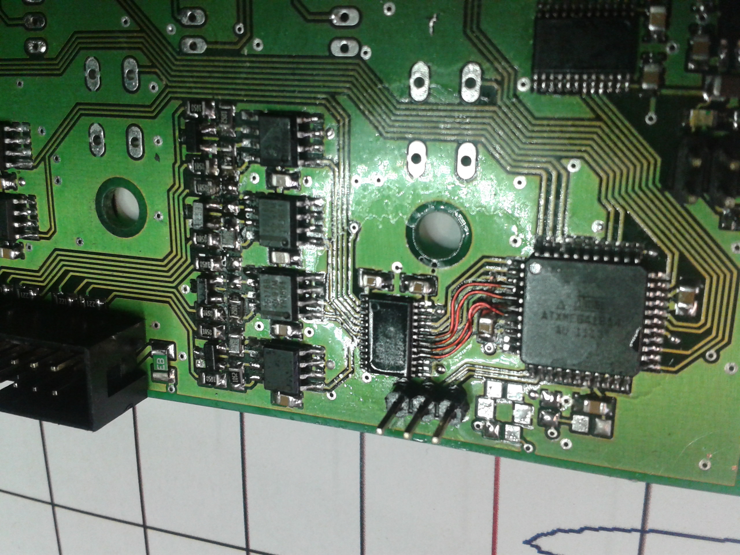

Deska už dostala pěkně za uši, nejdříve se mi podařilo osadit segmentovky se společnou anodou místo segmentů se společnou katodou :D
Prostě jsem celou dobu uvažoval o segmentech se společnou anodou že když jsem přešel na integrovaný budič, ani mě nenapadlo že potřebuje jiné segmenty, no vyrabovat je z té desky a zároveň ji nezničit nebylo vůbec snadné.
Další problém byl ve zprovoznění quadraturních dekodéru, signál A, B nelze přivést na libovolné piny MCU, přesto že událostní sytém lze nakonfigurovat na libovolné piny, zkrátka je třeba dodržet pořadí na portu a použít například pro signál A pin.0 a pro B pin.1, mě to na desce vyšlo na pin.0 a pin.7. Takhle to prostě nefunguje a nefunguje ani když použijete různé porty pro jeden kanál. příklad, porta.3 a portb.5, taky to nefunguje.
v datašitu jsem k tomu nic nenašel, takže nezbylo než to prodrátovat a zapojit správně. Což u obvodu s roztečí 0,65 není až tak snadné
Fotka stojí za prd
Pokračování až dorazí nové disp. od čínana.
WEILER LZ280, FNA22

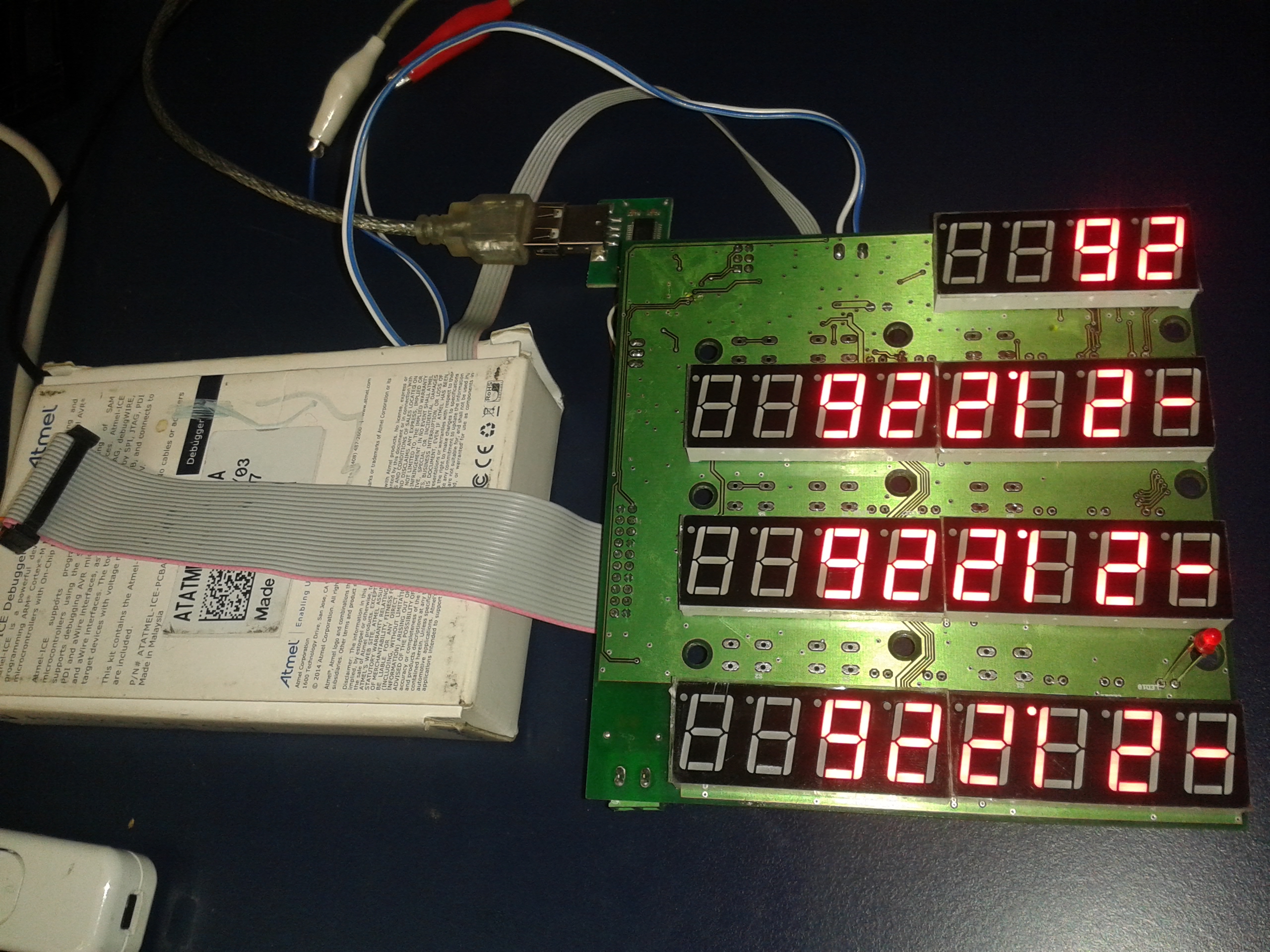

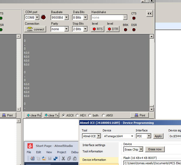

15. 1. 2018, 9:43
Bylo trochu času tak jsem se pusti do oživování dispejů, jas je ve skutečnosti větší než vypadá
Při ladění převodu hodnot pro výpis na disp se mi nečekaně podařilo zjistit jaká je absolutní přesnost snímačů :D :D :D
