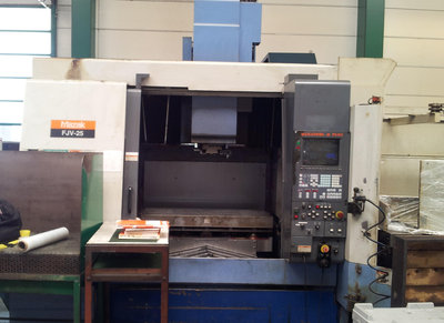

Jsi mimo kámo... já jsem zarytej odpůrce čínskej mašin a na retrofit o kterém mluvím a do kterého rejpeš je tady na fotce:milan584 píše:Optický pravítka a NURBS systém při retrofitu by byl samozřejmě nutností, to dá rozum.
Motto:
Laik žasne, odborník se diví.![]()
(Mazak FJV25 - 9 tun, 12 tis. ot. vřeteno 24kW, 30m/min., 1200kg zatížení stolu)
Tak asi řešení optických pravítek a NURBS má cenu nemyslíš?

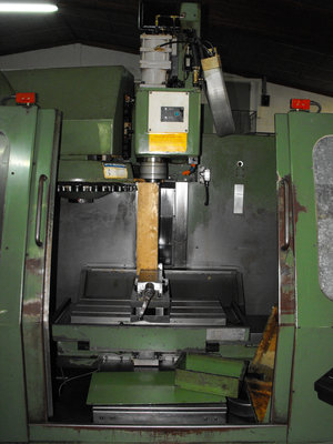

Další mašina co mám teď rozebranou a řeším repasi motoru a vřetena 11kW je toto:
(Hurco BMC 25, 5 tun, kluzný vedení, 11kW)
