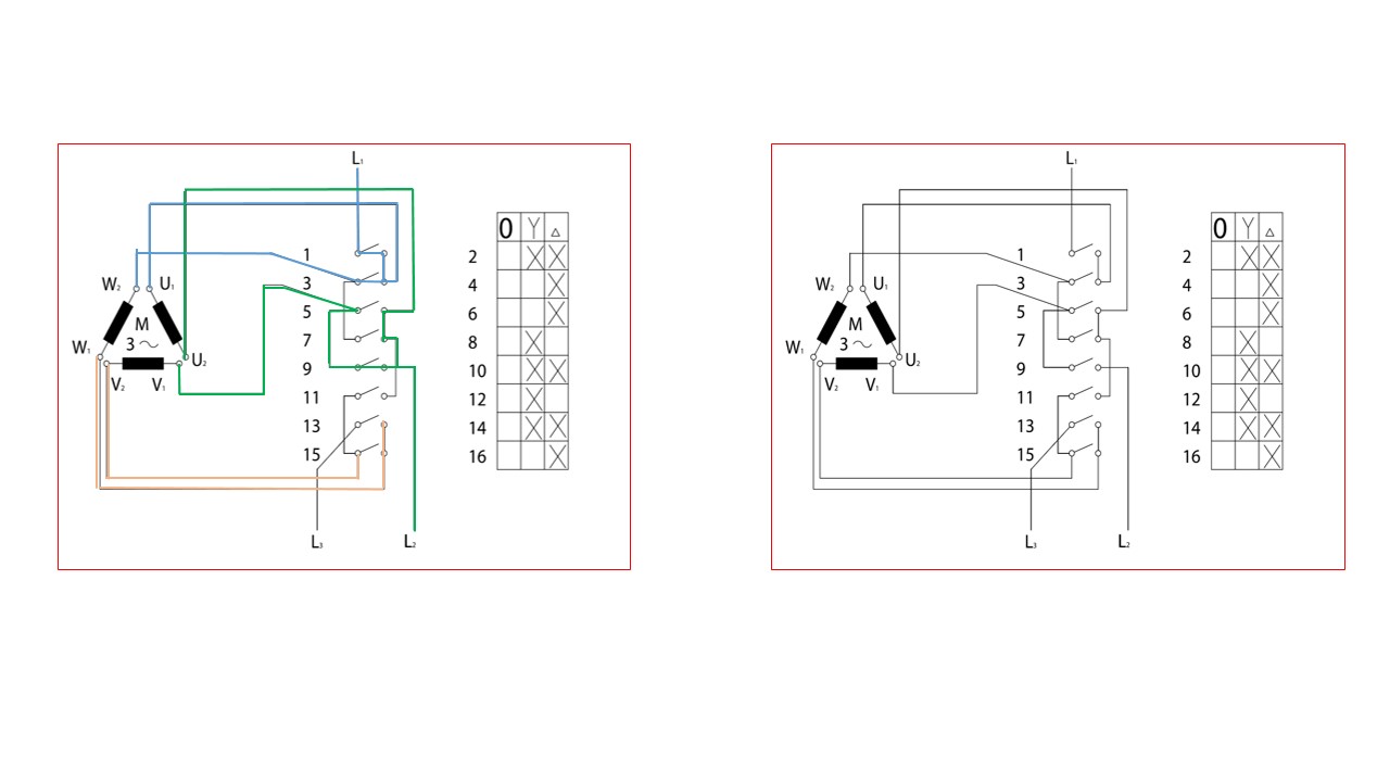

ještě jednou proměř jestlyjsou to opravdu jen páry a pokud ano takjednu barvu spoj na druhé přiveď fáze aprubni to , není co skazit , kdyby se motor nerozeběhnul tak to hned vypneš a nemůže se nic stát
a jaký odpor jsi vůbec naměřil ?

Nameral som na nich 5 ohmov.ale jak to tak pocuvam tak som rozhodnuty nechat to tak, alebo to niekomu nechat urobit.Hrozne zle sa to rozobera a bola by to skoda odpalit.

Tak som to skusil
3 Vodiče hnedé spojené do kopy a 3 čierne na fázy motor sa roztočil a bežal .Nič nesmrdelo a vyzerá že to bolo v pohode.
Čo teraz skusim to zapojiť do trojuholníka?

no vidíš , tak je to opravdu jen jednorychlostní , trojuhelník určitš vyzkoušej

jaký příkon ma psaný ten motor ? podle mě to není důvod přepínat , to se dělá jen u velkých motorů , prostě bych ho natvrdo spojil do trojuhelníku.

Podla katalogov nemá viac ako 2,2kw problem je stále tych 6 kabelov a moja elektrikárska neschopnosť.
Našiel Som SEZ 9551 kde beriem do uvahy že
U1 je začiatok U2 Koniec cievky,v mojom ponímaní hnedý a čierny medzi ktorými som nameral odpor
V1 je začiatok V2 Koniec cievky,v mojom ponímaní hnedý a čierny medzi ktorými som nameral odpor
W1 je začiatok W2 Koniec cievky,v mojom ponímaní hnedý a čierny medzi ktorými som nameral odpor
Spínač na tvrdo do trojuholníku so šiestimi kabelami som nenašiel tak preto... :-)

když zapojíš trojuhelník tak máš jen tři uzle tak potřebuješ jen tři kontakty na vypínači ne ?

Ja vzdialene tuším že som natvrdlý (blbý to nikdy nezistí), ale ako potom zapojím tých 6 kabelov do toho vypínača na 3 kontakty?

Jáaaaaaj myslím že som to práve konečne pochopil.
Na snímku je zapojenie spínač v polohe do trojuholníka.
To znamená že potrebujem 3 kontakty a budem spínať
(U1+W2) + L1 na prvom kontakte
(W1+V2) + L2 na druhom kontakte
(V1+U2) + L3 na tretom kontakte

přesně , dobře jsi to pochopil

to : Packa moc dík za rady všetko beží.
