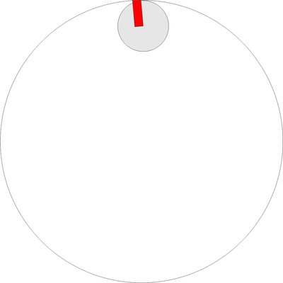

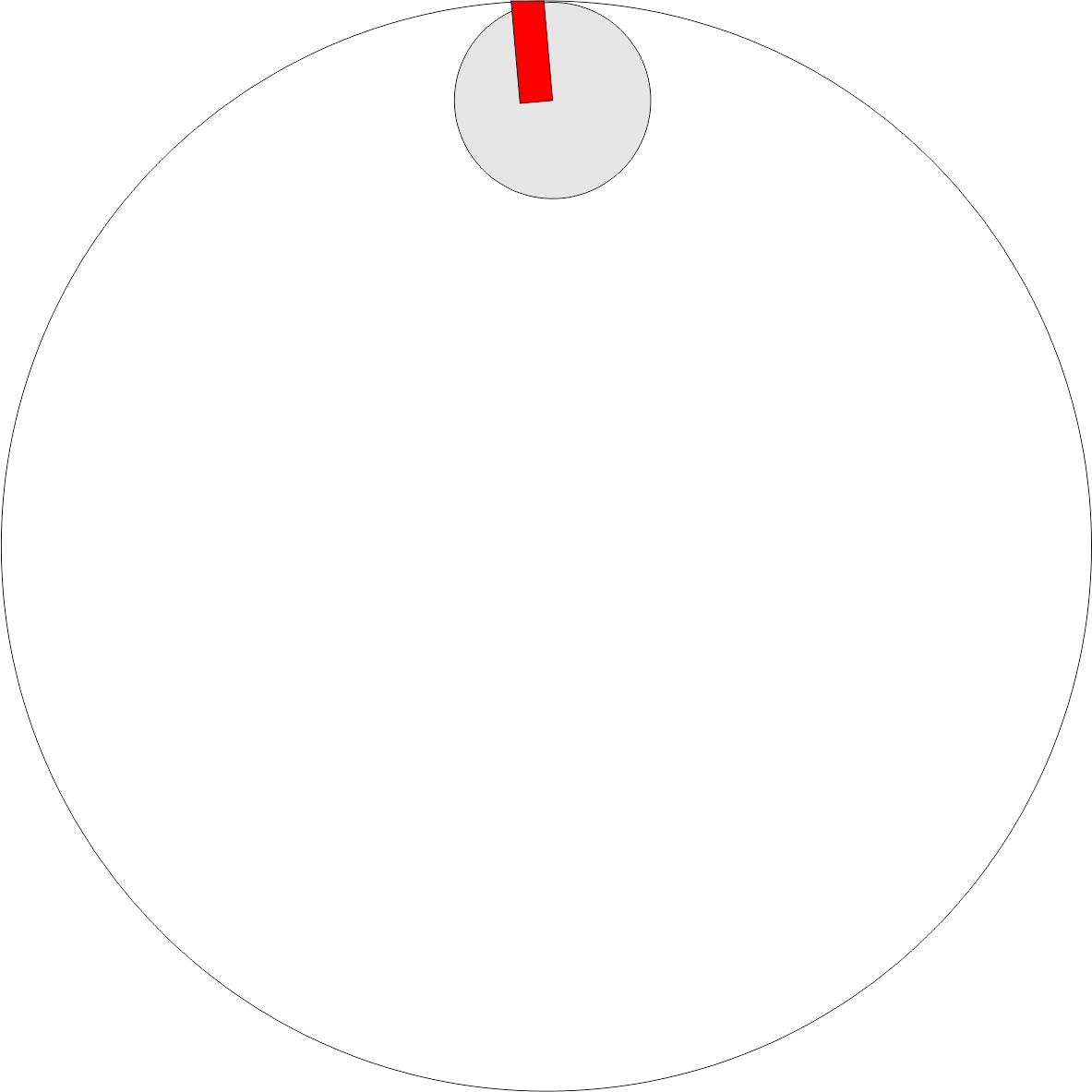

robokop píše:Jakou jsi mel geometrii spicky noze u toho flycutteru?

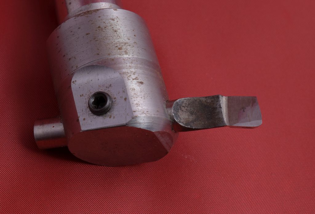

Nejspíš špatnou, ale pokoušel jsem se nůž vůči materiálu natočit tak, aby to nepískalo dělalo hezkou šponu. To je na podruhé. Břit je tedy asi 15st do záběru, tak aby zabírala hrana břitu. Neumím to popsat. Snažil jsem se napodobit geometrii jak je na celní fréze.
Mrosconi
Příspěvky: 2102
4. 2. 2018, 8:42
Oprava, 15st určitě nééééé. Asi nějak tak.

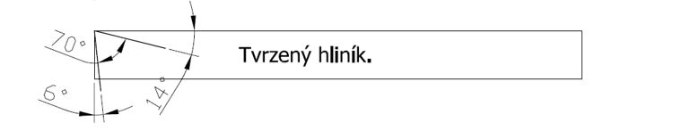

jova
Příspěvky: 2576
4. 2. 2018, 9:57
Na hliník by měl ten nůž broušený cca takto. Já ten břit brousím ještě lehce do oblouku. Konkrétně je to kruhové radeko o průměru otvoru ve vyvrtávací hlavě.
Příspěvky: 23411
4. 2. 2018, 10:33
A musi tam byt radius aby to hladilo ne ostry roh
Idealni je soupnout do toho vbd platek na hlinik
Takovou tu ziletku

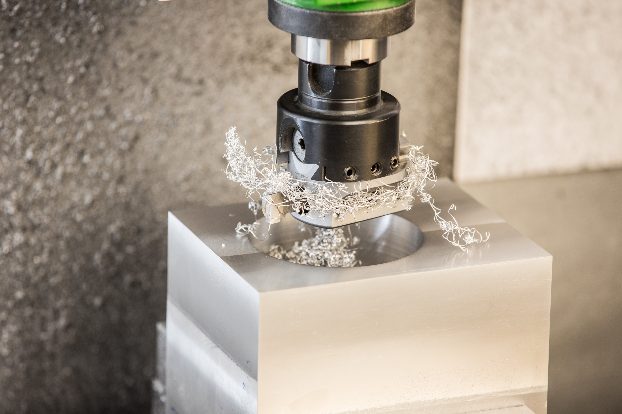

Díra má být průměr 110mm, hluboká 140mm. Ubírám po cca 1mm rychlostí 30mm/min.
Mám správnou geometrii? Můžu pouze natočit. Díky

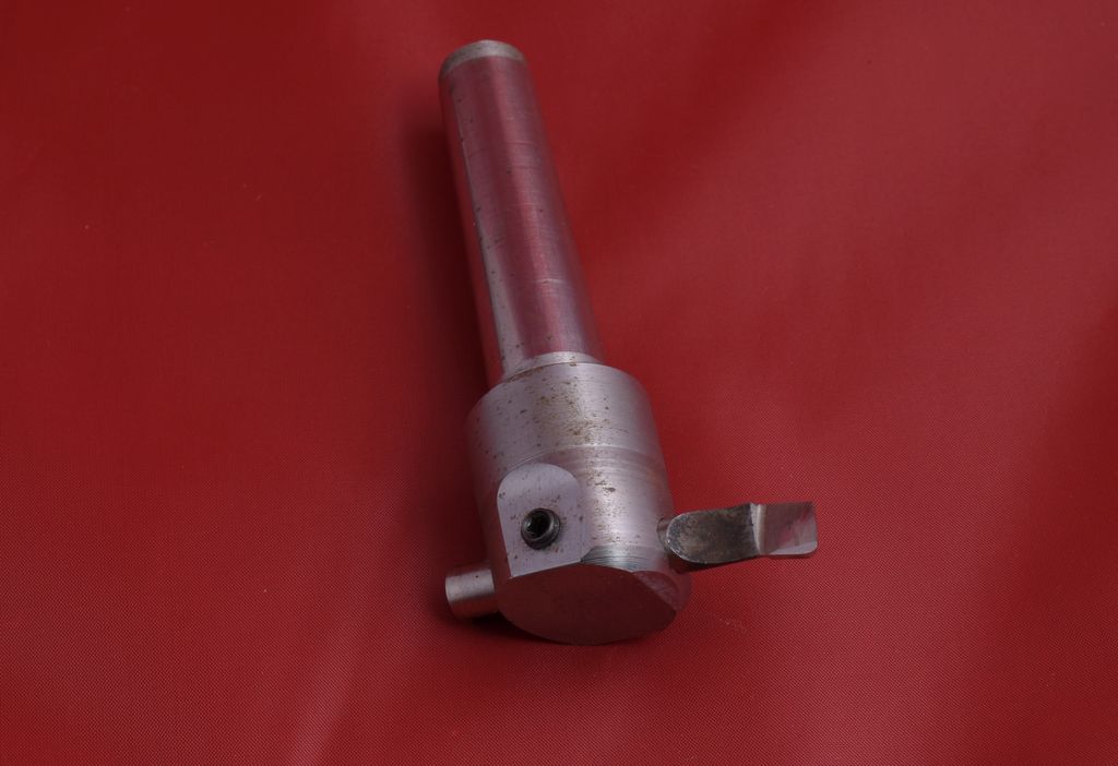

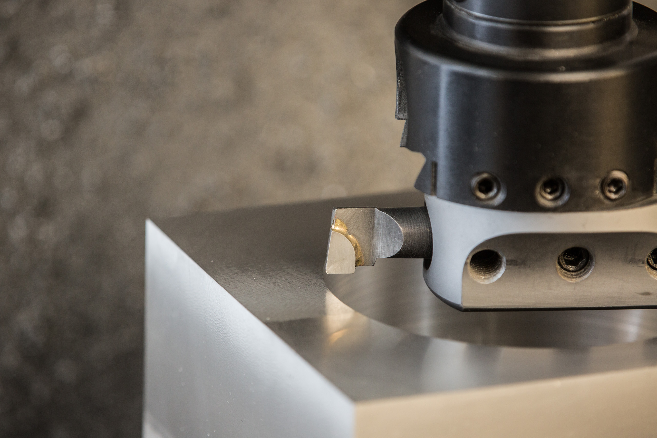

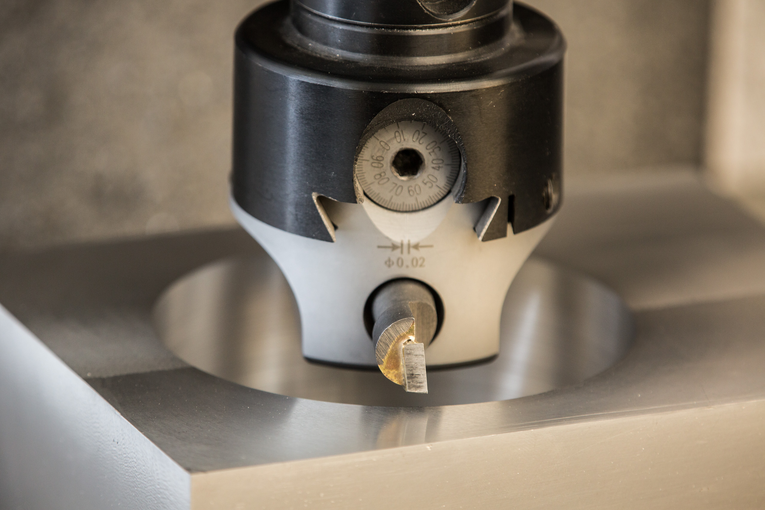

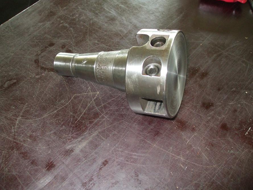

Jak se tak dívám na tu Tvoju hlavu (tu vyvrtávací pochopitelně :lol: ) ... Polož si jedinou ozázku jak daleko máš špičku nástroje od ložiska ve vřeteni .... plus vůle v rybině hlavy, plus nevyváženost celku atd .... a musí ti být jasný že tohle co jsi spáchal je nesmysl. Vrtací hlava je primárně určená na vyvrtávání a podle toho je taky konstrukčně řešená.
Podívej se na foto jak má nebo může vypadat Flycutter, kterej už delší dobu používám, vyrábím a prodávám.... Podotýkám že není vyváženej ale i tak s ním v pohodě dělám na duralu pruh cca 90mm širokej, těch tvých 70mm to dá naprosto hravě ...

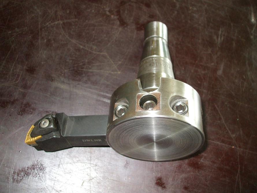

Do mražáku se dávají ložiska, aby zmenšila svůj průměr, ne kostka. Podle mne by ten nůž měl být nasazený z boku, jako u toho fly cutteru. Nebo koupit nějaký kulatý, ale takový, abys měl špičku zkrátka pod dolní hranou hlavy, popřípadě dobrousit...

Já vím, blbě jsem to napsal. Dal jsem fotky břitu na web, tak to můžete zkontrolovat:)

Tiež som ten držák spáchal z nejakej XXL vyvrtávacej tyče. Ufikol som ju čo najkratšiu, na drátoreze mi spravili otvor 21 x 21 a tri závity na upevnenie. Celkom to slúži, aj keď ten zvuk zrovna príjemný neni.

Mrosconi píše: Díra má být průměr 110mm, hluboká 140mm. Ubírám po cca 1mm rychlostí 30mm/min.
Na ten hliník je ten nůž naprosto nevhodný. Musel by jsi ho trochu "zaoblit" aby neměl dole tak ostrou hranu a hlavně vybrousit pořádný žlábek, aby jsi tam dostal alespoň těch cca 14st.
I tak to bude mít horší povrch, než stejně vybroušený nůž z radeka.

Engineer píše: Podívej se na foto jak má nebo může vypadat Flycutter, kterej už delší dobu používám, vyrábím a prodávám.... Podotýkám že není vyváženej ale i tak s ním v pohodě dělám na duralu pruh cca 90mm širokej, těch tvých 70mm to dá naprosto hravě ...
Fakt ten břit má být až tak kulatý? Tento nůž je asi jen na Al slitiny, nebo ne? Děkuji za fotku, nešlo by to vyblejsknout ještě z čela toho nože? Zajímá mně natočení nože v té hlavě. Díky
