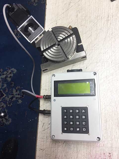

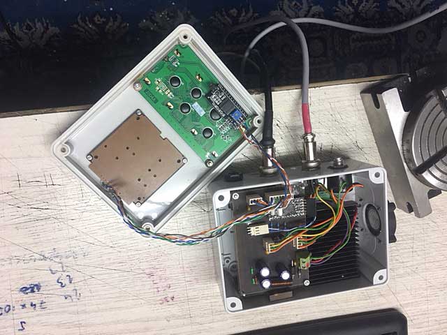

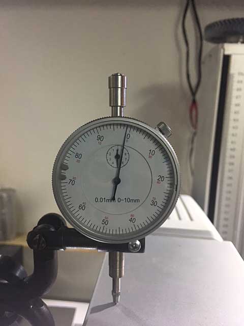

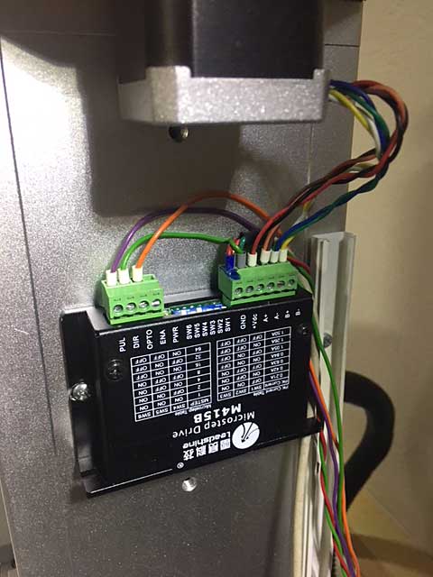

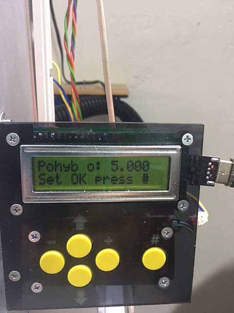

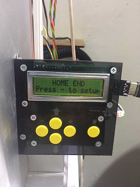

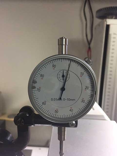

Ziadna suctova chyba na krokovom motore neexistuje.
Mas tam nieco zle. Naskor arduino. Ale skor typujem program.
Pocitaj stale s celymi cislami. Iba vyslednu hodnotu prepocitaj z celych cisel na desatiny pre zobrazenie na displej.
lubbez
Příspěvky: 3466
2. 5. 2018, 7:50
Naposledy upravil(a) lubbez dne 6. 12. 2019, 6:43, celkem upraveno 1 x.
atlan
Příspěvky: 3382
Registrován: 7. 2. 2011, 9:12
2. 5. 2018, 7:56

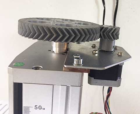

Aha, ked ti to nevadi. Preco si nevytlacil kolesa s celym prevodom (sice to ma svoje chyby)
2. 5. 2018, 8:08
No ale i při nešikovném převodovém poměru není důvod, aby se chyba kumulovala.
Počítáš pořád v nějakých svých jednotkách, přepočet na počet mikrokroků uděláš až nakonec a nikde dál ho nepoužiješ.
Chyba tam může vzniknout (nemůžeš udělat třeba 1/7 mikrokroku, že), ale nebude se kumulovat.

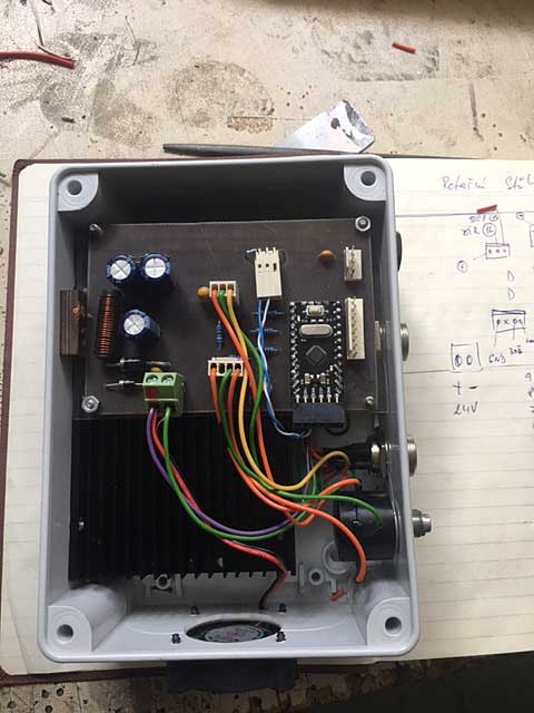

Snad i v tom prostředí Arduino funguje něco normálně, takže třeba
stav=PINA;
vy Ti měl do proměnné "stav" přečíst celý port A.

lubbez píše: 16. 7. 2018, 5:55 Původně jsem to předpokládal, ale nic jsem neobjevil. Udělám to tedy jinak. :cry:
Tomu nerozumím.
To jako takhle nefunguje? To snad není možné.
Serial.println(PINB,BIN); //Nacte stav portu
OR
Serial.println(PINB,HEX); //Nacte stav portu
nepomůže?
Poslyš, že Ty si z nás děláš srandu?
Napsal jsem takovýto velmi komplikovaný program:
void setup() {
void loop() {
char ahoj;
ahoj = PINB;
A minimálně kompilace prošla bez problémů. Nemám tady žádnou fyzickou desku, abych to vyzkoušel, ale tady snad není proč by to nejelo.
Čtení portu je ta nejjednodušší 1-taktová instrukce. Takže je s prominutím trochu mimo ji balit do nějakých obrovských objektů jako Serial atd.
