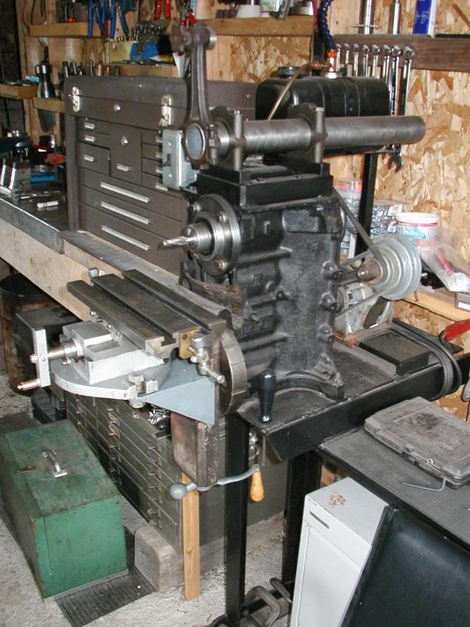

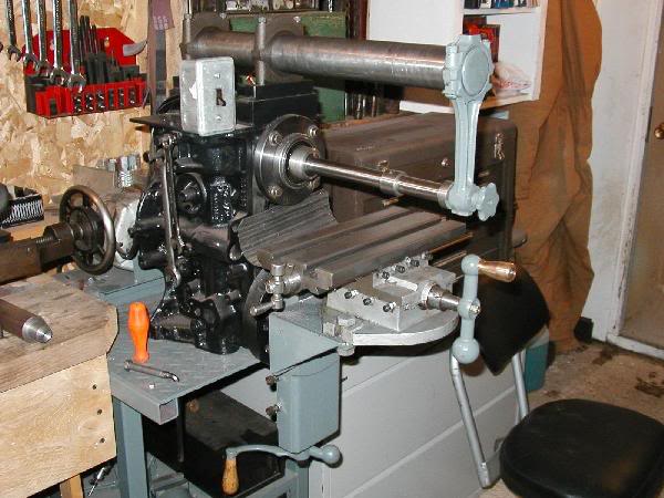

Příspěvek 22. 10. 2012, 5:28
neviem či to sem patrí, ale dám to sem, web je nekonečne veľká studnica nápadov a inšpiracii :wink:

Příspěvky: 23476
Příspěvek 22. 10. 2012, 5:48
peknej napad

mazi

Masakrrrrrrr to je snad 120ka blok :D :D :D :D :D
Příspěvky: 7641
Příspěvek 10. 10. 2014, 6:32
mazi píše:Masakrrrrrrr to je snad 120ka blok :D :D :D :D :D
120 blok to určitě není, ten je hliníkovej a má mokré vložky, tohle je litina
všechny bloky vypadají v základních rysech stejně, není moc co na tom vymýšlet
jinak skvělej nápad
je to za hubičku a s vlastnostmi daleko přesahujícími nějaký svařenec
