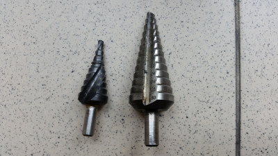

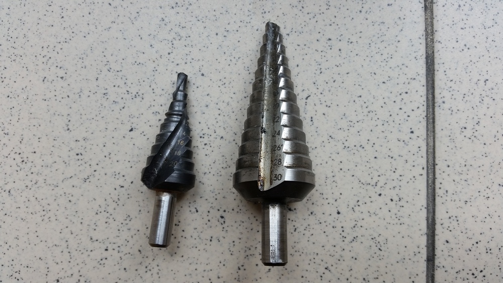

Ten stupňovitý vrták vřele doporučuji taky. Pokud si ho chceš pořídit tak krom doporučení kvality bacha ještě na jednu věc ! Nabízejí vrtáky se šroubovitou drážkou. Mě se to vůbec neosvědčilo !
Má tendenci se zakusovat stejně jako spirálový vrták.
Ten vpravo mám už asi 20 let je od Zebry (Wurth). Ten vlevo je od stejného výrobce, ale nejsem s ním spokojený. Dobré nástroje má také WNT (Ceratizit). Je to ale drahé.
Kápni tam řezný olej a malé otáčky od cca 600ot na pr 4 do 150ot na průměru těch 20. Moc netlač a když začne olej kouřit uber. Uvidíš, že to půjde.
