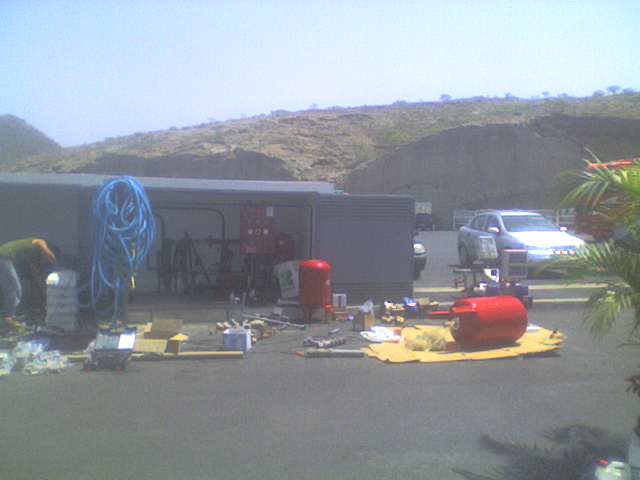

Aeroomni
Příspěvky: 1179
Bydliště: Zem
6. 4. 2009, 3:36
Tak už to stavějí. V přístřešku, ve kterém zdejší komunita chudých majitelů luxusních apartmentů chovala v jedné polovině králíky a v druhé kachny, začala firma budovat chladící zařízení pro moje domácí CNC. Jak vidět na obrázku, nádoba na ostřikování oken z Praga-V3S byla veměněna za dva 100 litrové darlingy a za dva tlakové akumulátory s výměnou mebránou. 12V čerpadýlka pak nahradily dvě 2 KW pumpy. Snad už to pojede OK a k mojí plné spokojenosti :lol: :lol: :lol:
P.S Pro zvědavce, rozpočet rozpočet chlazní na moje domácí CNC rovnách 22 000 Eur :wink:

Váhal jsem jestli ti to můžu doporučit ale teď jsi mě přesvědčil. Za těchto okolností je pro tebe samozřejmě nejlepší používat řezný olej DuPont Krytox GPL 102.

Ano Ano! DuPont Lubricants Krytox® 102 GPL Oil
Jistě to je pro moje zařízení to nejlepší už mi jede tohe celej kamion a k tomu ještě i kyslíková láhve aby tam bylo jistě oněch 9.4% kyslíku aby se nedej Bože nezměnil poměr vůči fluorinu :roll:

A ještě tu o Karkulce , mami! :lol: :lol: :lol:
