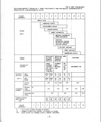

Josef píše: ↑22. 3. 2019, 9:10 Jenže tady se někteří prsí, jak dělají na tisíciny třeba několikametrové hřídele. Prý pět tisícin tolerance
Špatně jsi to pochopil, několikametrové hřídele měli toleranci volnější ty tisíciny platili pro ložisko.
Příspěvky: 5682
Příspěvek 22. 3. 2019, 1:36
obráběč píše: ↑22. 3. 2019, 1:32
Ale vůbec ne, jen jsem se ptal na IT, pokud víš, co to je..... Pět mikronů na průměru, jakém?

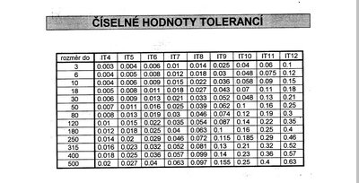

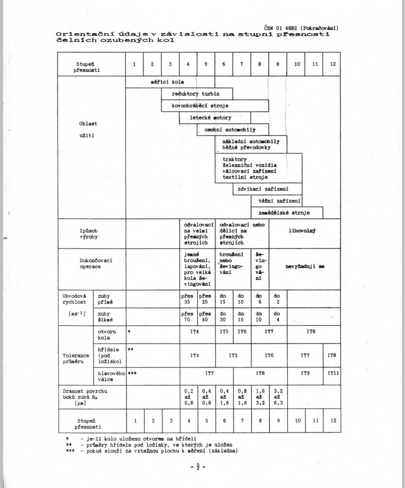

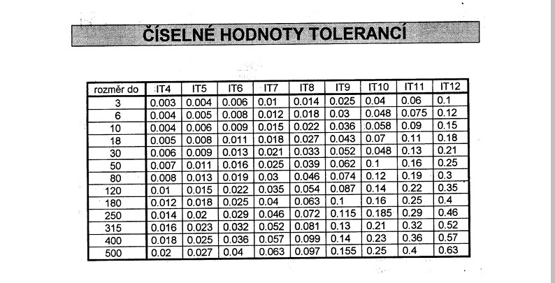

Jen trochu pro doplnění, hrabal jsem v mých sešitech z tech. kreslení z průmky.
Edit : Sice ten první obrázek je k ozub. kolům, ale aspoň trochu napoví, v jaké toleranci lze jakým obráběním dosáhnout.

Takže několikametrová hřídel s ložiskovým průměrem 3 až 6 mm pro IT5, nebo několikametrová hřídel s ložiskovým průměrem 10 až 18 mm pro IT4?
A bylo to soustruženo s lunetou, nebo bez? Stanik84 nebyl tak líný jako já a našel to v tabulkách a dal to sem. Tak co, borci?
