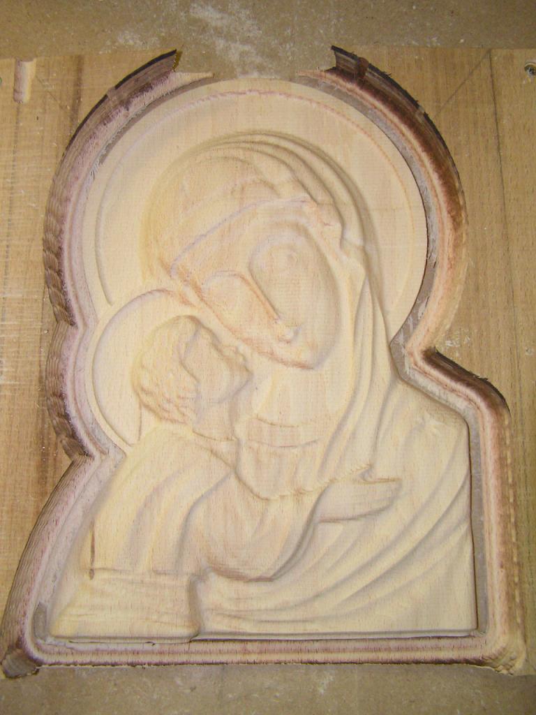

FiFol: clovece fakt pekny, nafot i detaily povrchu (ps, u kresse davej bacha na uhliky, cca 3/4 roku kdyz ho tak pekne honis, taky jsem s nim udelal kus prace, presto je temer jako novy...jen ty uhliky, jinak mas po obrobku, se slabsi frezou i po ni)
PavelOno: tak uz si vem priklad pavliku :-D

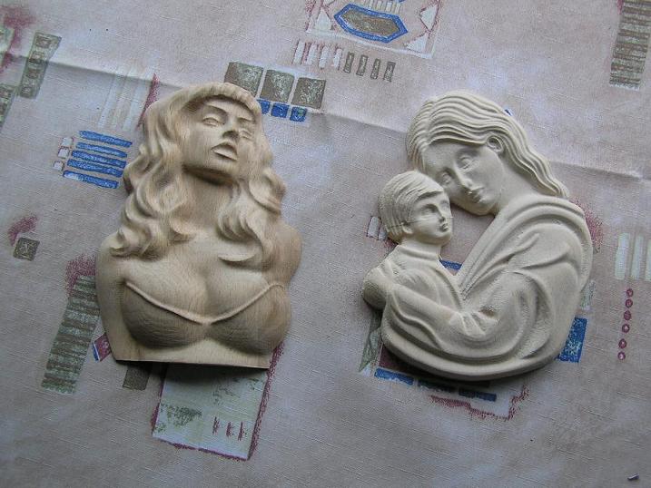

Ď. Pripájam detail lepšiu foto teraz nemám. Priznavam trochu mi to nevišlo, chcelo to prehoblovať-zarovnať spodnú stranu obrobku, trochu to vybrovalo. Pri frezování na čisto to nemalo vziať až na spodok ale 3 mm nad, ešte na orezanie tam bol plánovaný prídavok, tak sa mi to trochu pohlo. No človek sa učí ....
Čo sa týka nástrojov fakt by som uvítal typy kde niečo zohnať najmä Ball Nose frézy do dreva, dík za každý odkaz. I teraz som vlasne musel časť programu zmazať a prepísať kvoli reznej dĺžke nástroja čo som mal.

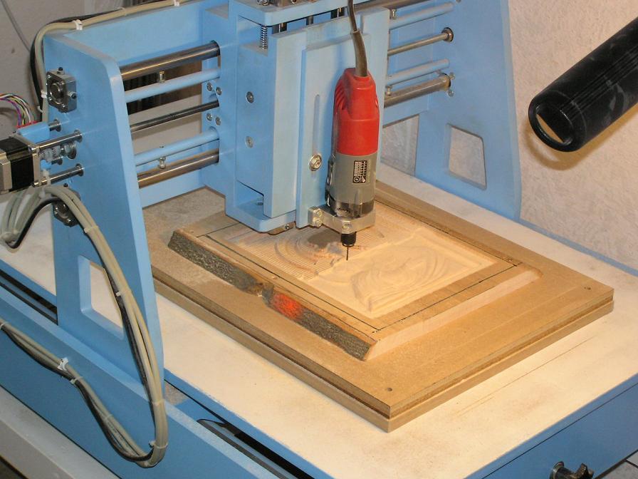

Nejake staršie video je pri 400 mm/min, ja teraz stejne viac ako 650 mm/min nefungujem, lebo motory sem tam preskočia program.

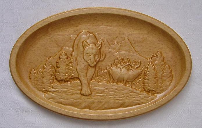

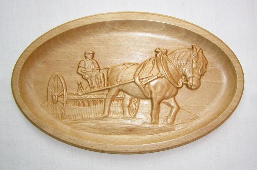

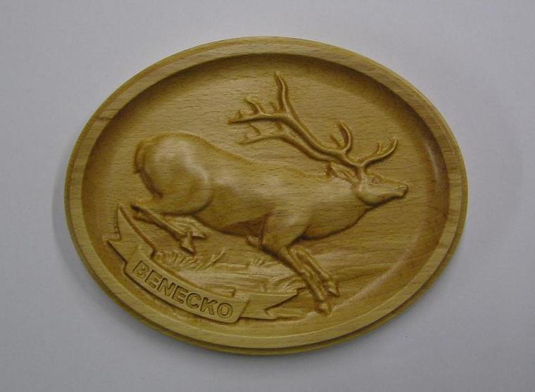

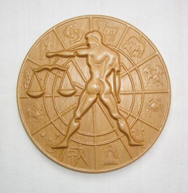

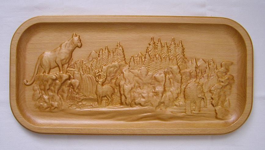

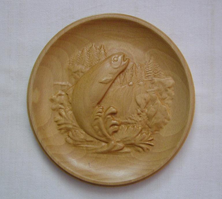

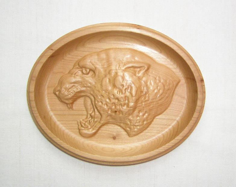

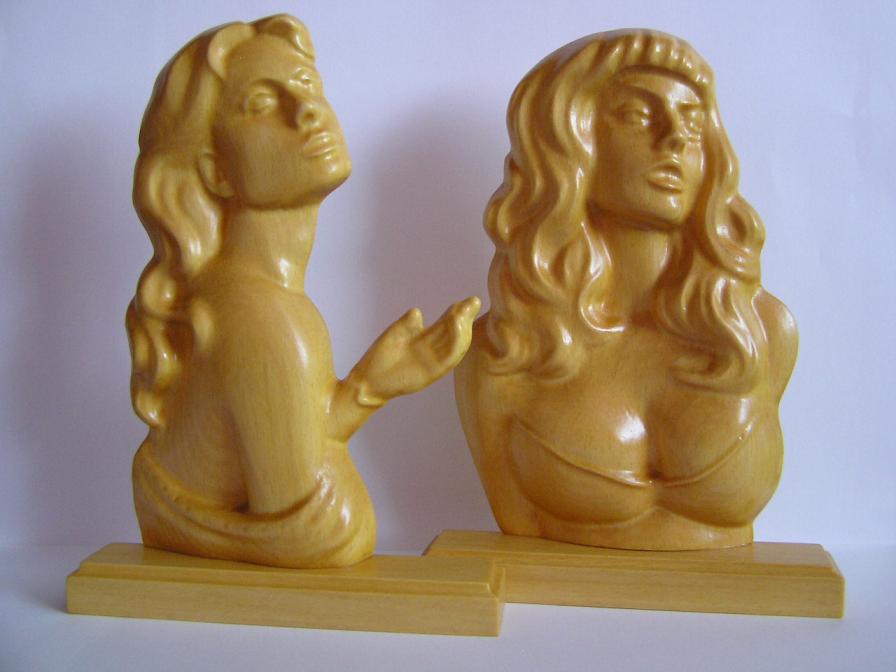

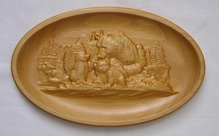

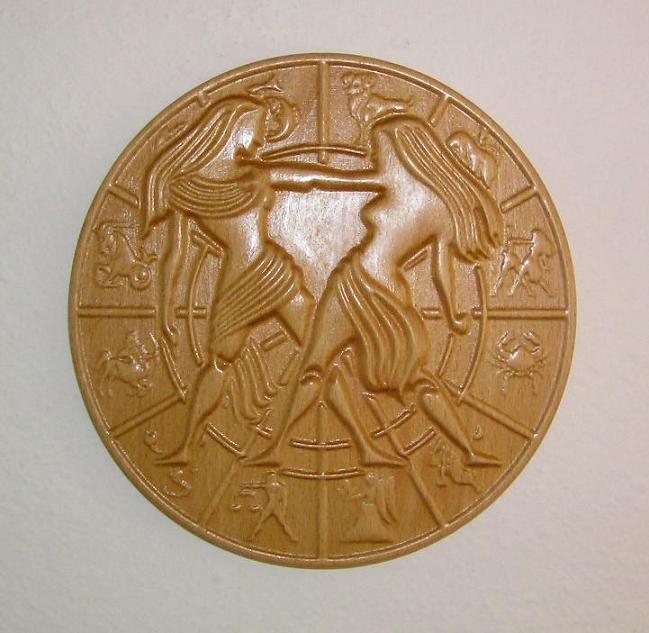

Nejaké obrázky ...

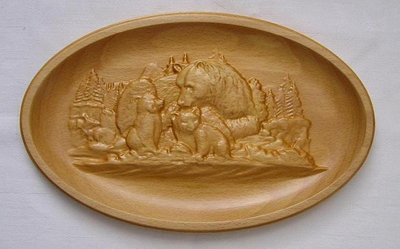

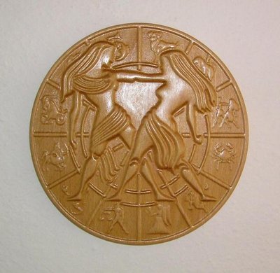

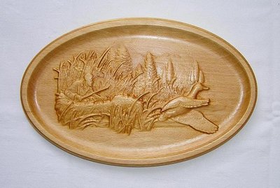

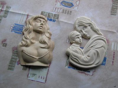

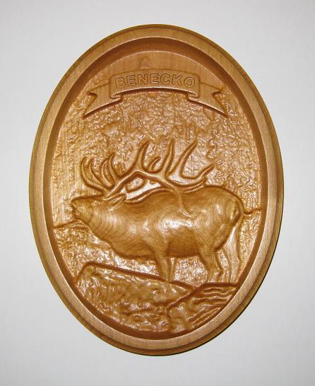

Pekne to máš urobené. Materiál je dub ? Modely si si vytvoril, alebo zakúpil, alebo sa niekde potulujú na nete ? 8)

votrelec píše:vcelku produktívna :) pekná práca..
no stalo sa mi už že rano zapnem a idem robiť niečo okolo domu o 3-4 hod vymením nástroj zas idem niekde a večer vypnem, iba sem tam medzi tým povysávam - chce to trápez x4

aké máte
- silné motory ?
- skúsenosti z drevákom?
- skrutky ?
- 1,2Nm
- čo je drevák ?
- M12x1,5
