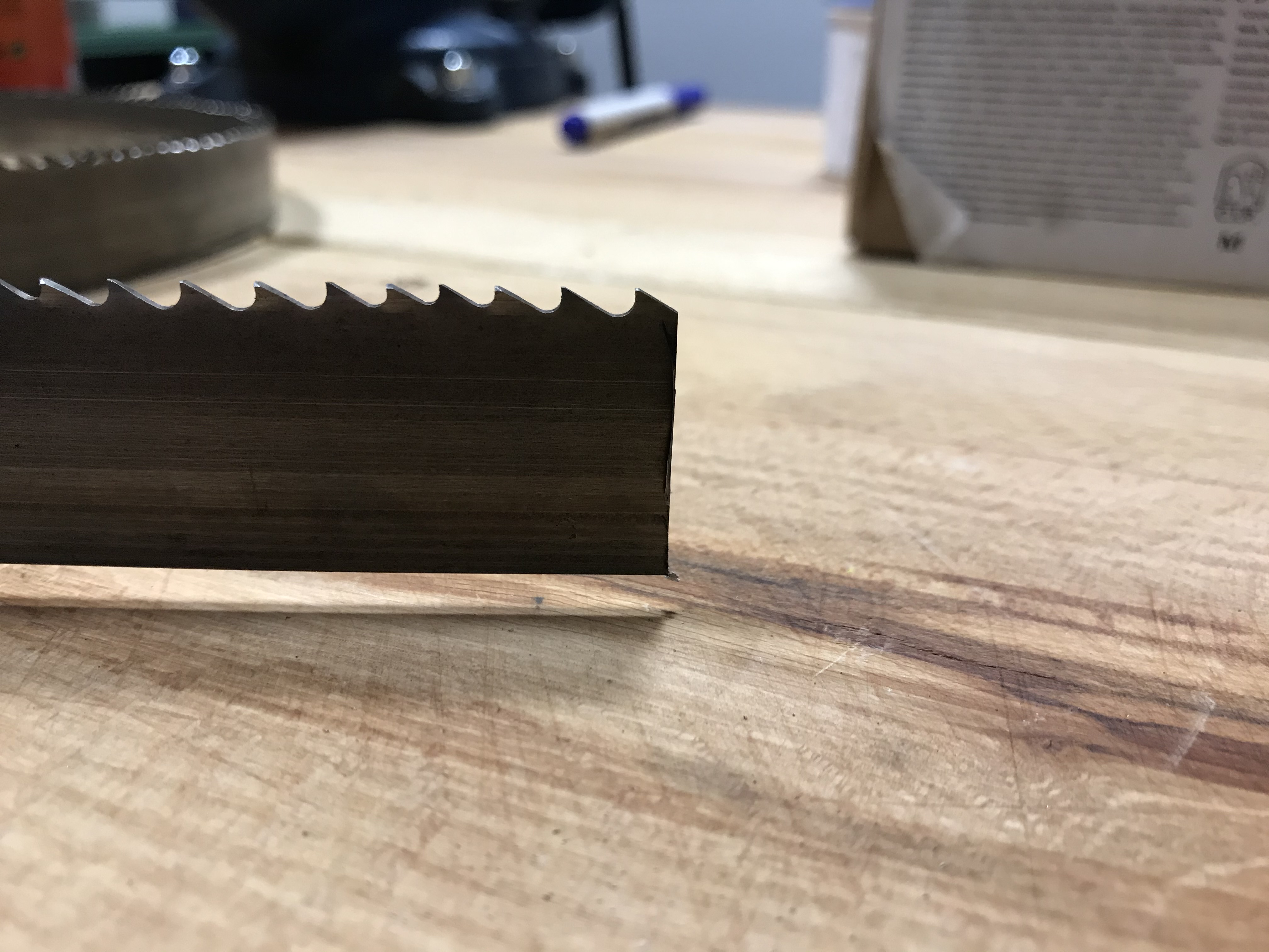

Funguje to perfektně, teď jsem už musel popotáhnout kousek svěrák na jiný zuby, už se mi to zdálo slabší, (ještě jsem nevyrobil chlazení) řežu samou 42... schválně ten plátek zkusím nabrousit a našrankovat, jestli se oživí a bude ještě chvilku fungovat. (mám velký zuby) Na jekle mu trochu uberu na přítlaku aby se moc nezakousával a valí. Povedla se mi taková zajimavá náhoda, řezal jsem 55mm průměr 42... na rolničky na jeřábek, a podžíznutí na posuvce bylo 0,2mm, jelo to teda pomale, takovej podcast :D
Přiložím tip na šrankovací přípravek. https://www.youtube.com/watch?v=u1yF7MkgFv8
DwPetr
Příspěvky: 5258
17. 4. 2020, 10:39
atlan píše: 17. 4. 2020, 10:34 Alebo obetovat jeden cobaltovy.
Vyjde to o hodně levněji jak kupovat původní HSS plátky.
Třeba 10m bimetalák stojí 2600,- https://www.bomar-pily.cz/katalog/pilov ... -pas-01278 a dá se z něj plasmou nakrájet 25ks 400mm plátkou HSS novej stojí jeden cca 220,- https://www.pilanamarket.cz/strojni-pil ... v-l-400mm/ což je cca 5500,- a to ten bimetalák vydrží víc.
Co jsem z kovošrotu dotáhl ten variabilní s tvrdokovem, tak jsem jich našmikal 50. Výhodu vidím v tom, že jak má velký zuby, tak tam není tolik tření, nehřeje se tolik a tím víc vydrží.

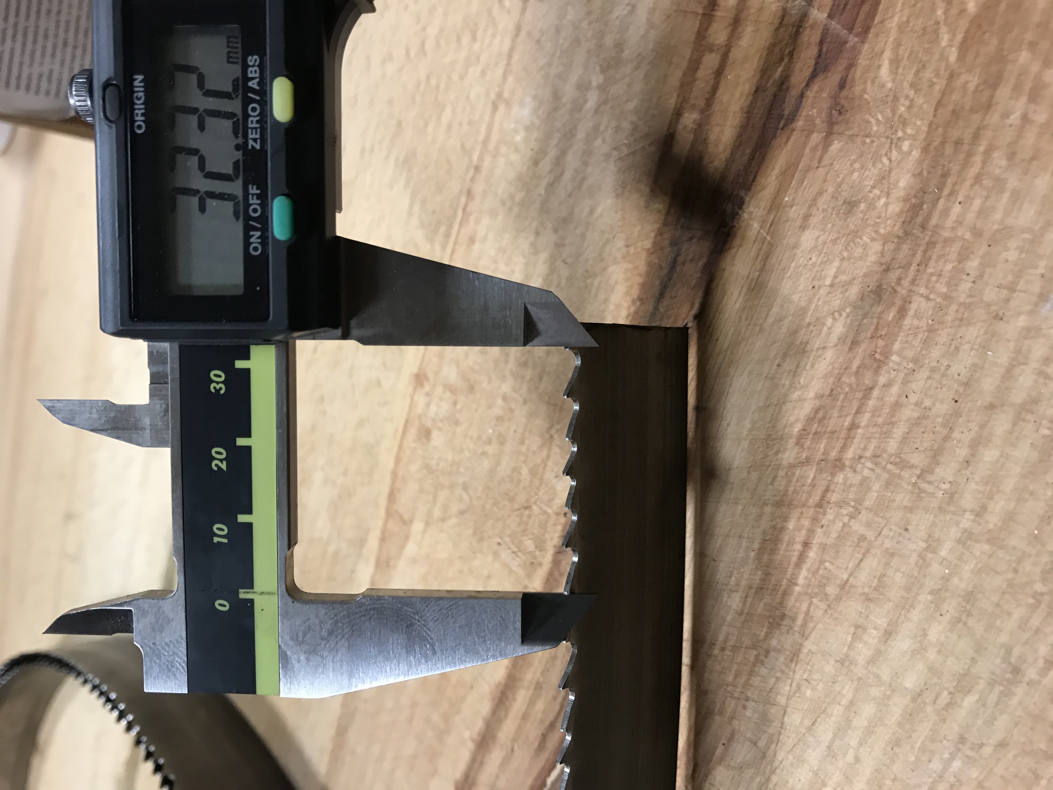

HellGrip
Příspěvky: 1283
20. 4. 2020, 9:52
výška zubu 1,5-1,88mm
