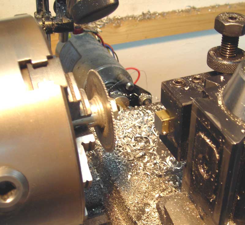

řez hranolku bychom měli - zatim na ručni posuv to de bombove když člověk cítí v ruce jestli pilka pobere dál, nebo je ještě v záběru - mazal jsem
olejem na závity, teď ještě pořešit aby to dělalo 85 mm dýlku když mi stůl jezdí jen 70 mm :D Kvalita řezu jako ne velké CNC pile a velký plus že to je bez otřepu! Tumlík dobrrééé díkes!
Je asi víc než jasný, že autoamtickýmu svěráku se asi fakt nevyhnu...
Na závity do hliníku požívám závitovej olej a lamačový závitníky zatim nej co mi funguje..

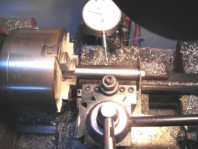

upgrade - ubastlil jsem trn z 22 mm nerezu a řeže to jako máslo, ještě líp než když pilka byla blízko univerzály - to je mi záhadou :lol: a dají se řezat dva kusy najednou - jeden před držákem a ten co je v držáku řezem za ním a řezy jsou jak z pohádky.. hm.. vypadá to zajímavě a jde to celkem rychle !! Stačí jen povolit dva imbusy v nožovym držáku a posunout. Suportem se na to dá najet na 0,05 trefit v pohodě. Nedej Bože se snad vzdám i toho CNC ovládání :lol: :lol:
Nějak začínám pobírat i 3 pilky tumlíkovy - dát je na trn, ten opřít koníkem a mezi nima rozpěrky v délce požadovaného řezu..

Podepri ten trn na konci konikem, protoze jak ti to kopne , tak se po4 te narodis s deseti prsky na rukou a dvema ocima :D

Tobě se to nelepí? Já s tím mám na duralu obrovské problémy. Pomáhá rotující kartáček na čištění pilky, nebo mezi zuby foukám z kompresoru skrz injekční jehlu vzduch. Ale i tak to je práce kterou dělám nerad.
Každopádně volím co neméně zubů na pilce. To, co vidím u Tebe na fotce, bych na dural vůbec nevzal, prostě se mi to ihned zalepí. Mažu olejem. Chtělo by to prostě proud emulze, ale to je tak na obráběcí centrum, který je celý krytý.
Dneska jsem náhodou dělal řezání mosazi na horizontálce alá Tumlik, a to byla pohádka. Nasucho, bez jedinýho kousnutí. Největší problém byl vychytat doraz tak, aby se mezi něj a pilu nevzpříčil právě odříznutý kus.

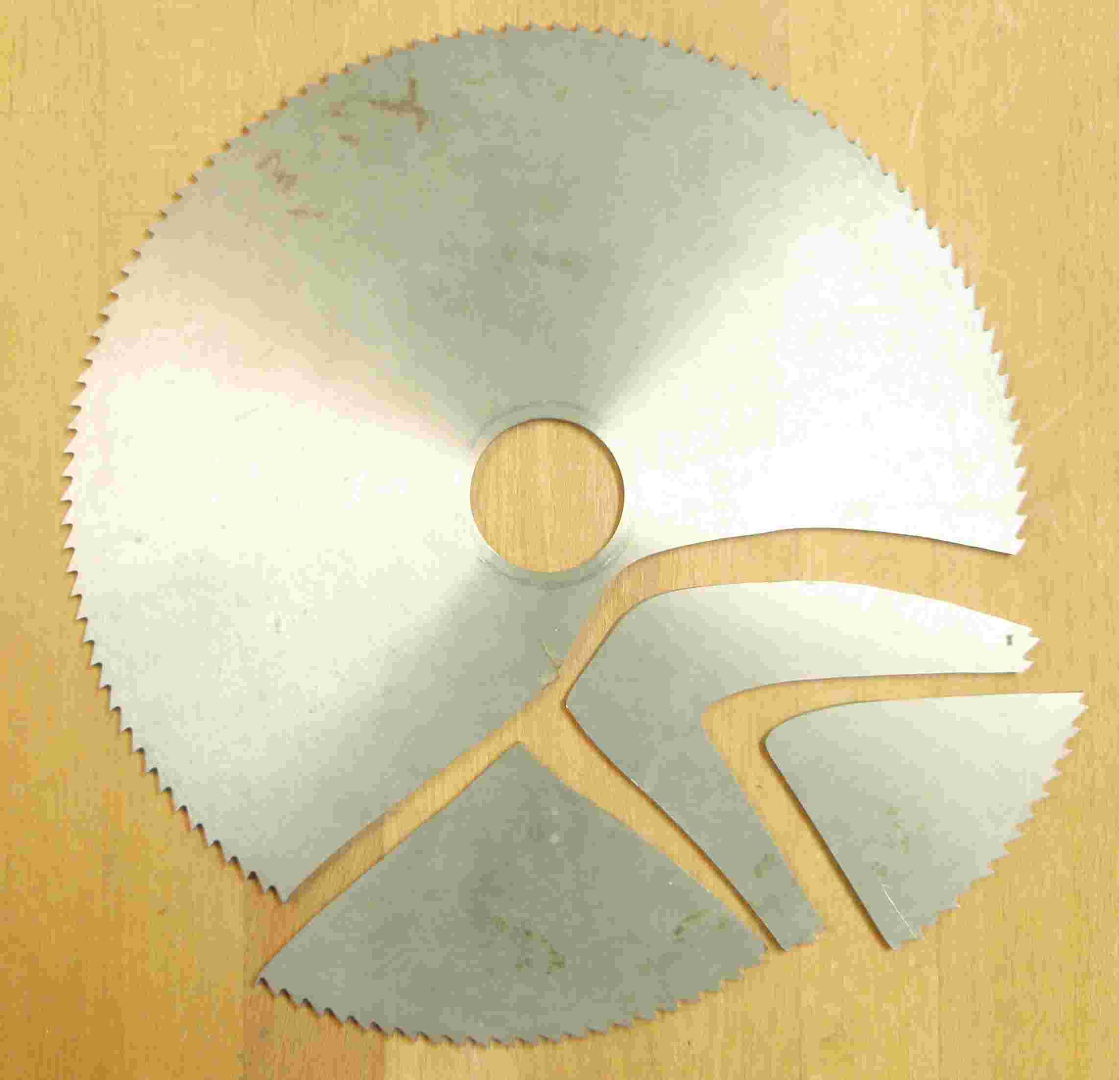

Příspěvky: 8483
8. 5. 2009, 2:20
Myslíš takhle nějak? Považuju to za důkaz, že drobné zuby na dělení hliníku nejsou dobrý nápad :-)

Aeroomni píše:upgrade - ubastlil jsem trn z 22 mm nerezu a řeže to jako máslo, ještě líp než když pilka byla blízko univerzály - to je mi záhadou :lol: a dají se řezat dva kusy najednou - jeden před držákem a ten co je v držáku řezem za ním a řezy jsou jak z pohádky.. hm.. vypadá to zajímavě a jde to celkem rychle !! Stačí jen povolit dva imbusy v nožovym držáku a posunout. Suportem se na to dá najet na 0,05 trefit v pohodě. Nedej Bože se snad vzdám i toho CNC ovládání :lol: :lol:
Sqělé watsone :lol: tak jsem to myslel :wink:
ad:Kutor :lol: máš čoveče velký otáčky ,stačí do 300 i míň,pokud tam liješ olej tak musí být mazaný obě strany pilky ale emulze bohatě stačí jen já ji dělám mastnější :D seru na procenta :wink:

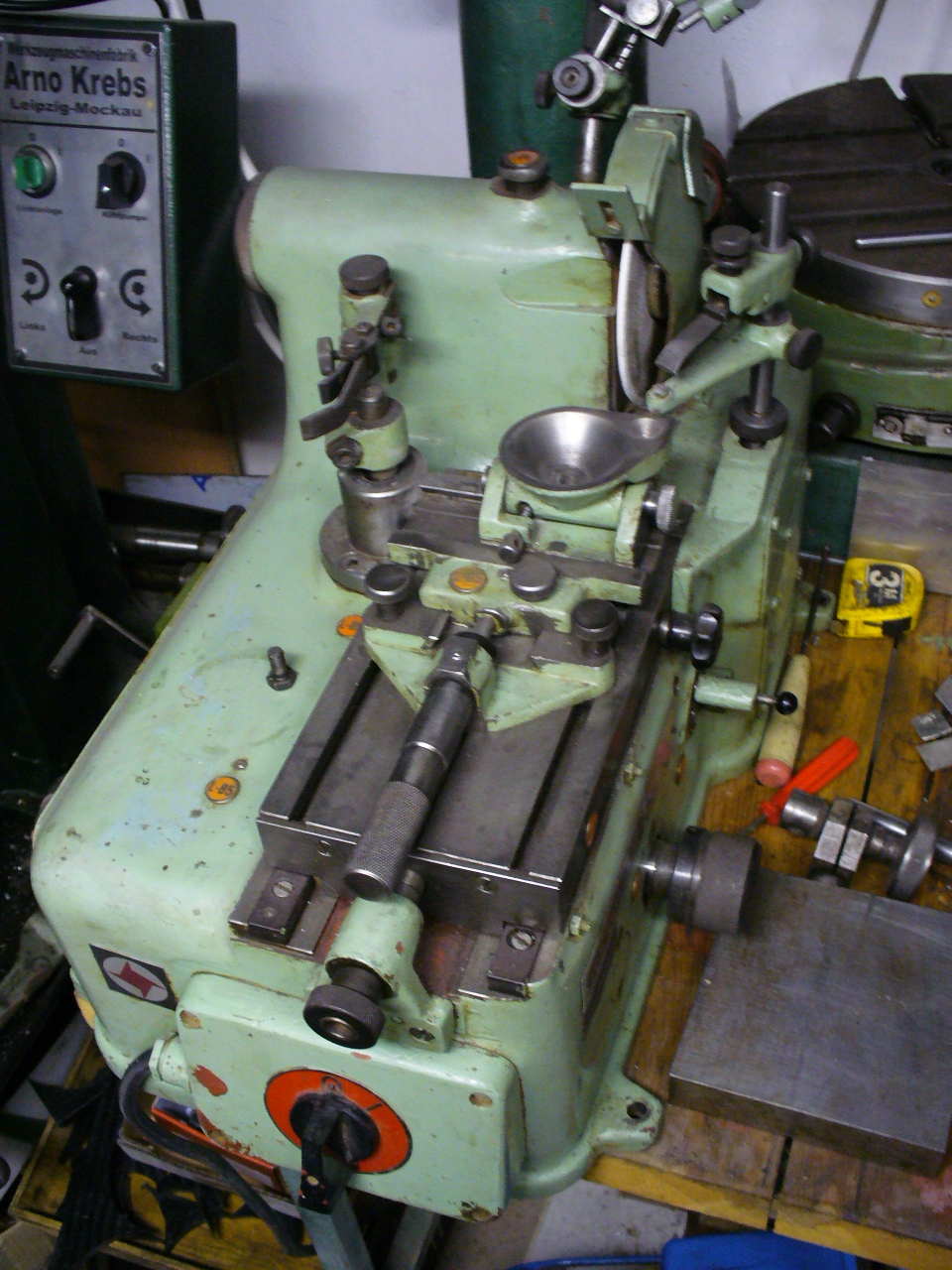

v zubech ti to zůstává pokud se to prostě rychle točí ,tu pilku musíš mít taky pořádně ostrou ,nevydrží věčně,je potřeba ji občas přebrousit na BP 2 :lol: na takovéto kukaj :wink:
Doraz pokud máš na svěráku tak daj odklápěcí :wink: tyčka na ní dorázek jako vahadýlko co se na ní točí a za ním kroužek 8) na vahadýlku skrutná pružinka co ti ten doraz vždycky vyklopí nahoru.......

Na co je ten svěrák se svěrákem na svěráku a před nim bruska? :lol: :lol:
V tom se brousí koule?
To mám taky! Teda myslím ten žlutej šroubovát a žlutej metr, ten zbytek musim ještě dokoupit :lol: :lol: :lol:
Příspěvky: 3842
8. 5. 2009, 9:09
:lol: No to je právě ta bruska na ty kotoučový pilky :lol:
Automat BP 2, pilka leží na vršku toho kónusu a je to přitlačováno kuželem(na různý průměry děr na pilkách) pravý palec to podpírá před kotóčem a levé podávací zařízení to přes pružinu po zubech posóvá před kotouč a ten suport zároveň kmitá sem a tam a sem atam atd :wink:
a brousí to automaticky cca 130zubů/min od 20-350mm pily na kov do síly 30mm.
Brousí to čelo i hřbet a samože jdou nastavit všemozné tvary zubů.
Dokonce ti to vybrousí zuby do polotovaru s počtem jaký budeš potřebovat :lol:
Jo a na různý matroš jsou různý tvary zubů a různý úhly :!:
