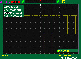

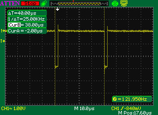

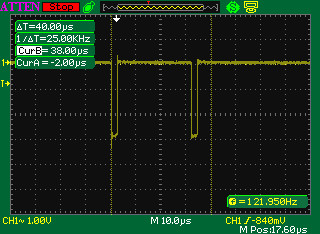

abych tu neplkal jen z pameti, davam sem zmerene prubehy
nejdrive probouzeci signal - tj. z masiny k sonde (nenese zadnou informaci pouze probudi sondu ze spanku a ta pote zacne periodicky vysilat status a reagovat na tykadlo)
aby nedoslo k dalsim spekulacim, v dosahu nebyla zadna sonda ani jine infra zarizeni o kterem bych vedel, pouze prijimac renishaw OMM
vsechny obrazky z oscilu maji signal invertovany

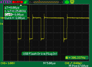

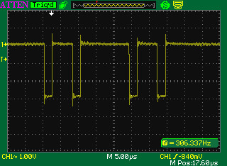

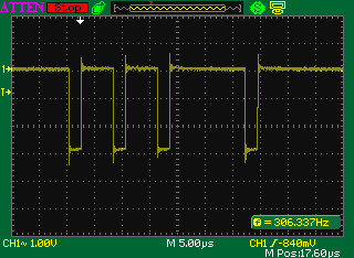

zde je prenos od sondy OMP60 ke stroji, prijimac nema aktivni vysilani probouzeciho signalu
takze jde pouze o vysilani sondy, sonda je nakonfigurovana na vysilani klasickeho signalu
v klidu: po aktivaci doteku

Vo všetkých prípadoch - ako aj pri OMP60 (prebúdzacie impulzy, data), tak aj pri MP10 - máš šírku impulzu 2.5µs
tak neviem presne, ako si pri tej "prebúdzacej" sekvencii predtým dospel k hodnote 1.5 MHz
Každopádne, podľa obrázkov to prebúdzanie spočíva v impulzoch o dĺžke 2.5µs, vysielané frekvenciou cca 1.56kHz. Komunikácia sonda-prijímač potom prebieha s rovnakými základnými parametrami - odhadom to bude asi tých 400kbit/s - čo by zodpovedalo tej 2.5µs šírke impulzu.

tam asi ani tak nepujde o protokol
hadam ze oni detekuji log1 nebo 0 v nejakem case po uvodnim pulzu
prenasi se pouze dve informace
stav sondy (1/0)
stav baterie (hadam ze take 1/0, tj. ok, slaba)
jeste bych doplnil ze vsechny stavy tykadla pro oba typy sondy jsou zde na obrazkach
baterie asi prida jeste asi dva stavy
tj. predpokladam ze konecne cislo bude 4 ruzne prubehy
vic dat tam netece

tam nic delsiho neni
to co jsem sel dal jsou kompletni data, periodicky se to opakuje
hadam ze posledni bit bude parita
podle te OMP60 vidim 5 pozic
odhaduju ze by to mohlo byt:
1 startovaci bit
2 asi baterie
3 stav doteku
4 stav doteku negovany
5 paritni bit
ale klidne jsou mozne i dalsi varianty

ano, vyzará to teda na 5 bitov @125kbps
ak to má indikáciu batérie čisto "čierno-bielu", tak to asi bude skôr tá druhá varianta (start,bat,sig,parity,stop), no neprekvapila by ma ani varianta bez parity s negovaným signálom dotyku..
nasimuluj slabú baterku a malo by to byť jasné
