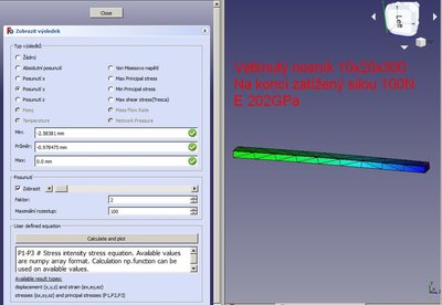

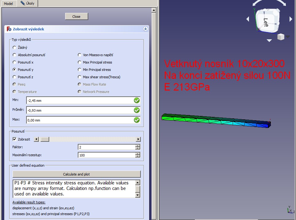

Tak ještě jednou pro nevěřícího milana584.
Provedl jsem dva výpočty deformace nosníku na podporu mého tvrzení, že jesliže je zatížení jednou dané, tak zpevněním oceli zušlechtěním a kalením nedosáhneme menší deformace, než je tomu v surovém stavu ocele.
Že se zmenšuje modul pružnosti se zvětšující se pevností ocele je snad fakt, na kterém se shodneme. Viz tento materiálový list.
http://kulicky.wbs.cz/14_109.pdf
Tady jsou výsledky výpočtu průhybu vetknutého nosníku s různým E.
Freecad je poslední verze odtud:
https://github.com/FreeCAD/FreeCAD/rele ... dev_win.7z
Ve výsledku je vidět rozdíl pouhé jedné desetiny mm. Což se zdá zanedbatelné, než to převedete na procenta. 4% už tak zanedbatelný nejsou.
Ten porovnávací tahový diagram, co milan uváděl, holt vytvářel někdo, kdo je bytostně přesvědčen o tom, že pevnější materiál se musí méně deformovat. Autor je na stejné úrovni, jako klimatologové a jejich slavná hokejka. :D

bobik píše: ↑7. 12. 2018, 9:43 Tak ještě jednou pro nevěřícího milana584.
14 109 (tzn. zcela speciální Cr. ocel na valivé elementy) a z ní v kaleným stavu (tj. nějakých 62 HRc) nosník :shock: na ohyb?
To jako opravdu myslíš vážně?
Neuvěřitelné.
