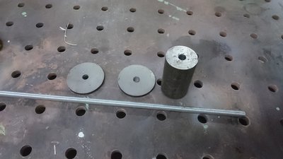

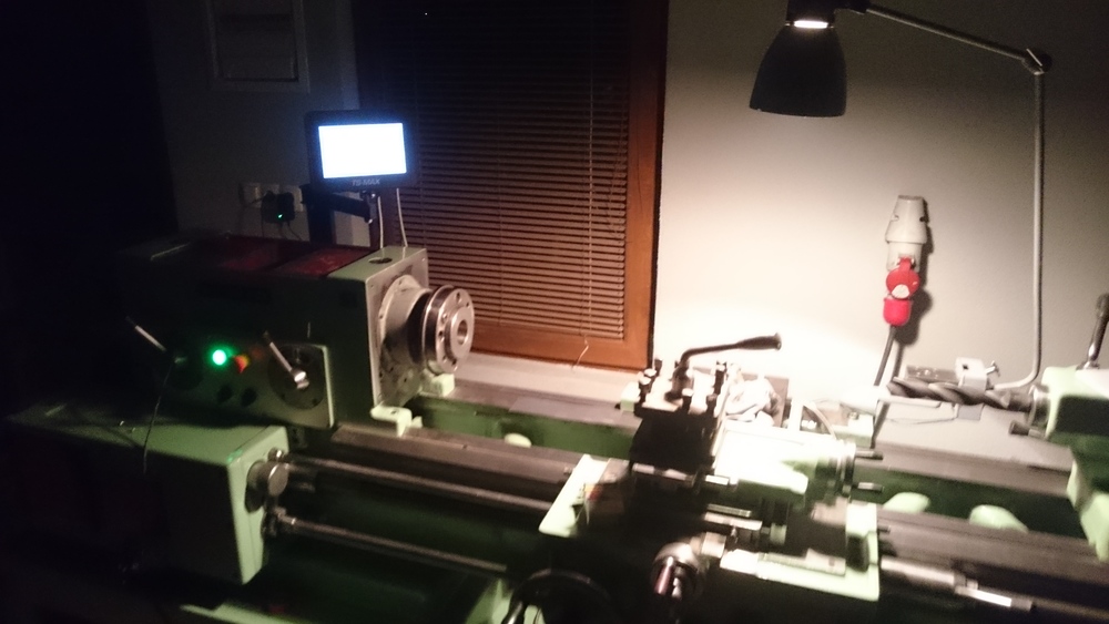

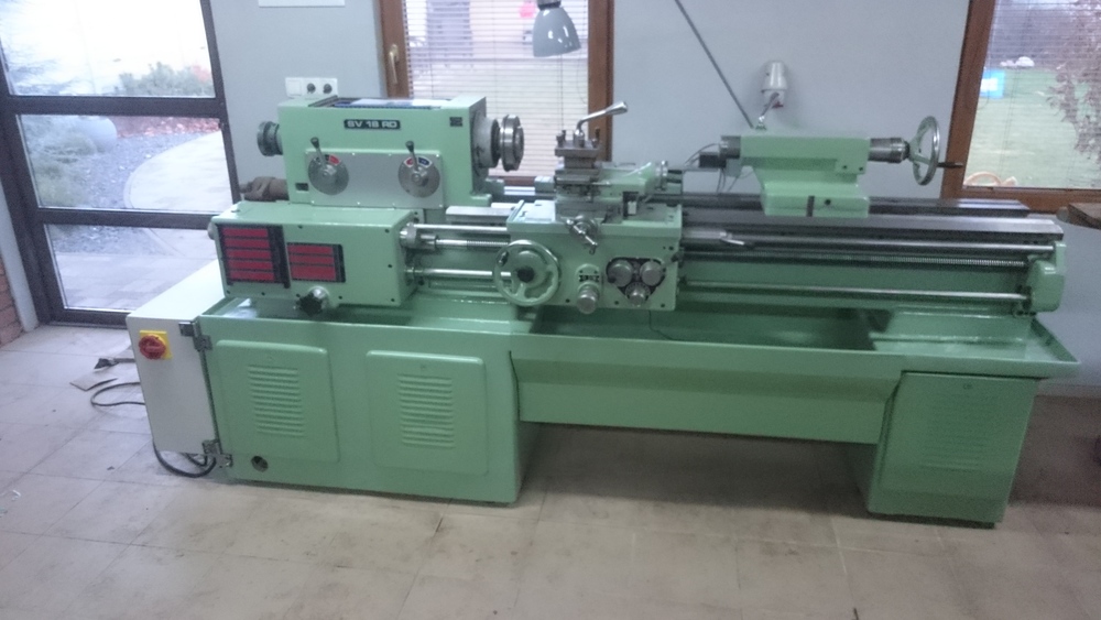

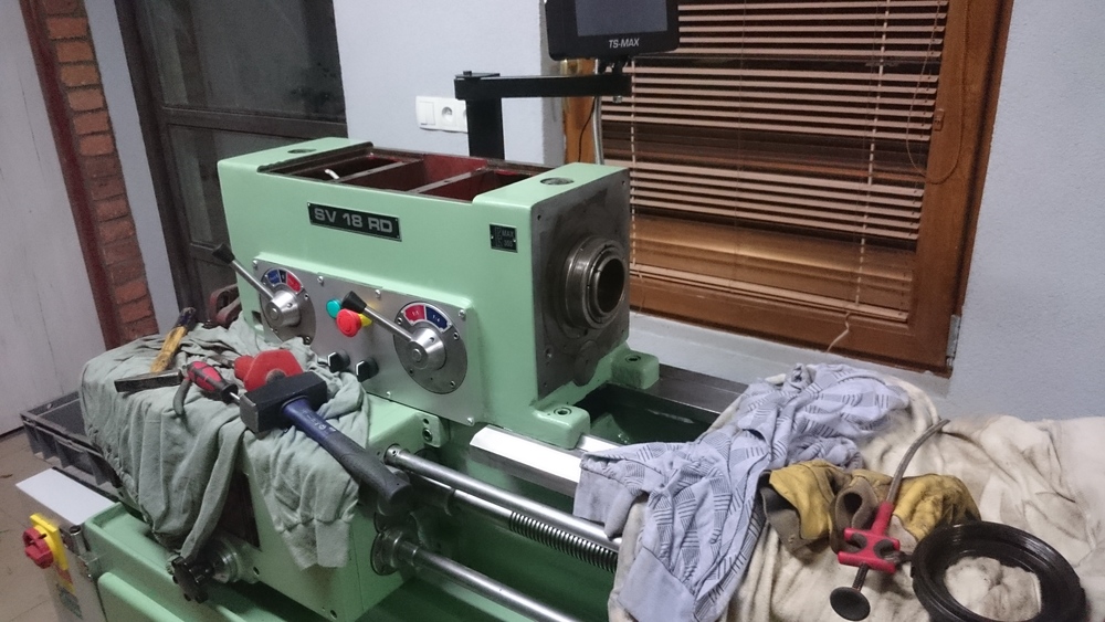

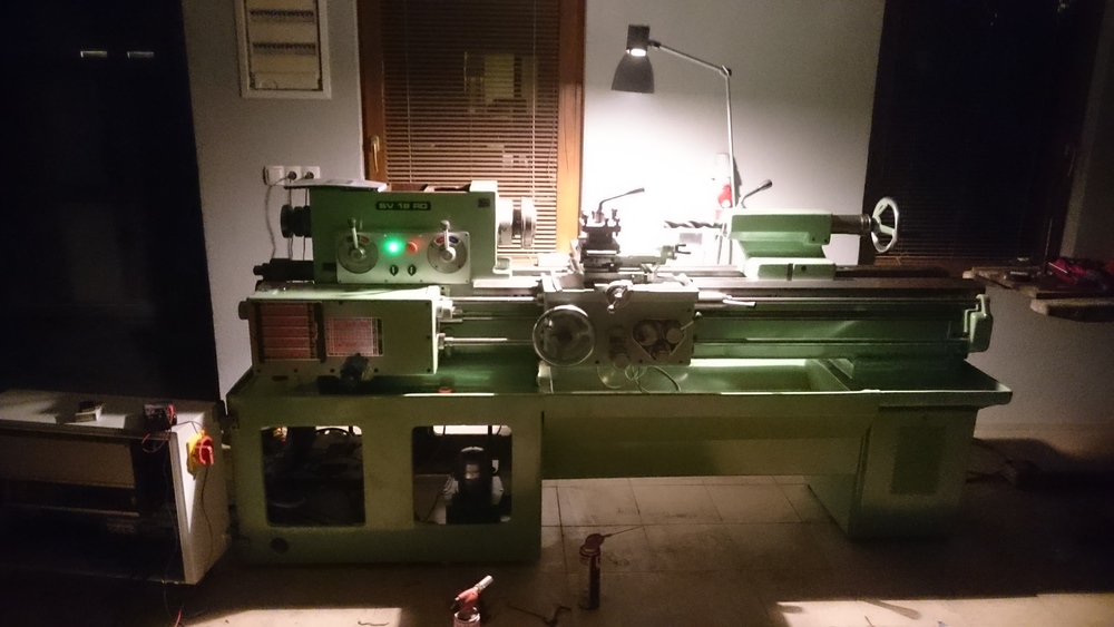

Skusim nieco vyrobit na tie pravitka.
kenybz
- Příspěvky: 3387
- Registrován: 16. 2. 2015, 11:16

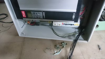

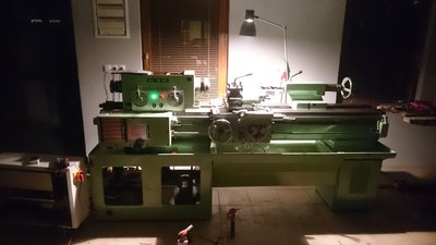

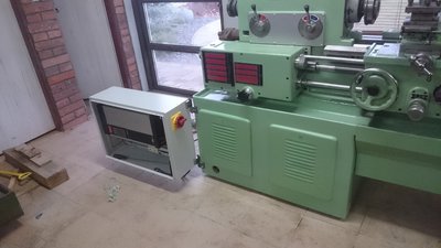

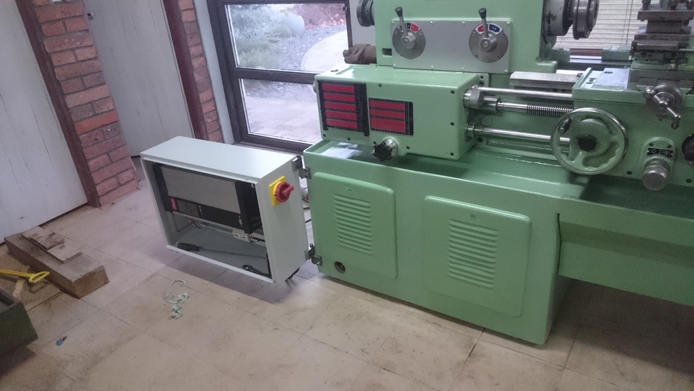

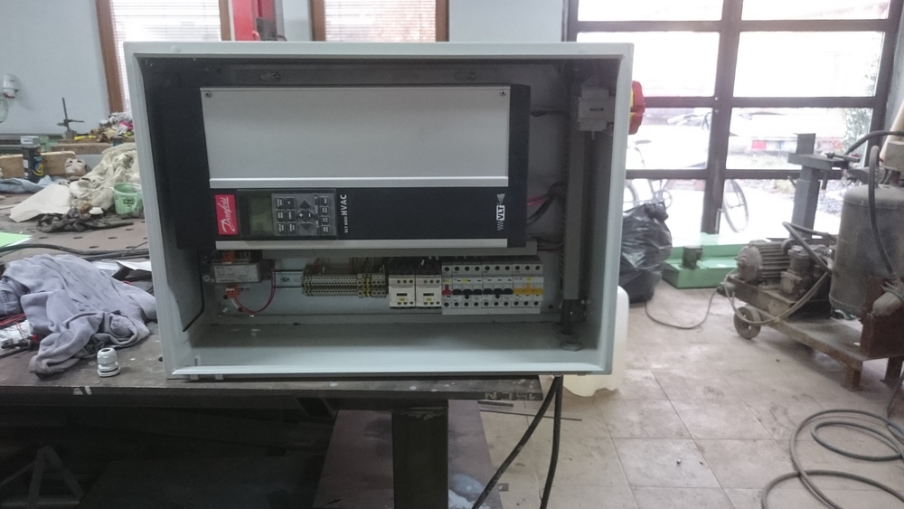

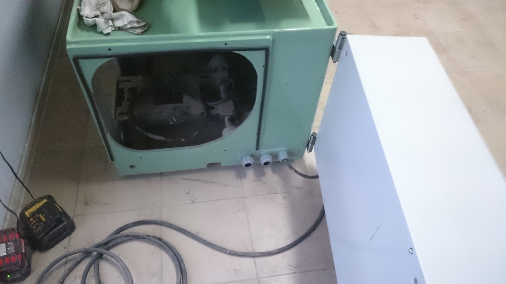

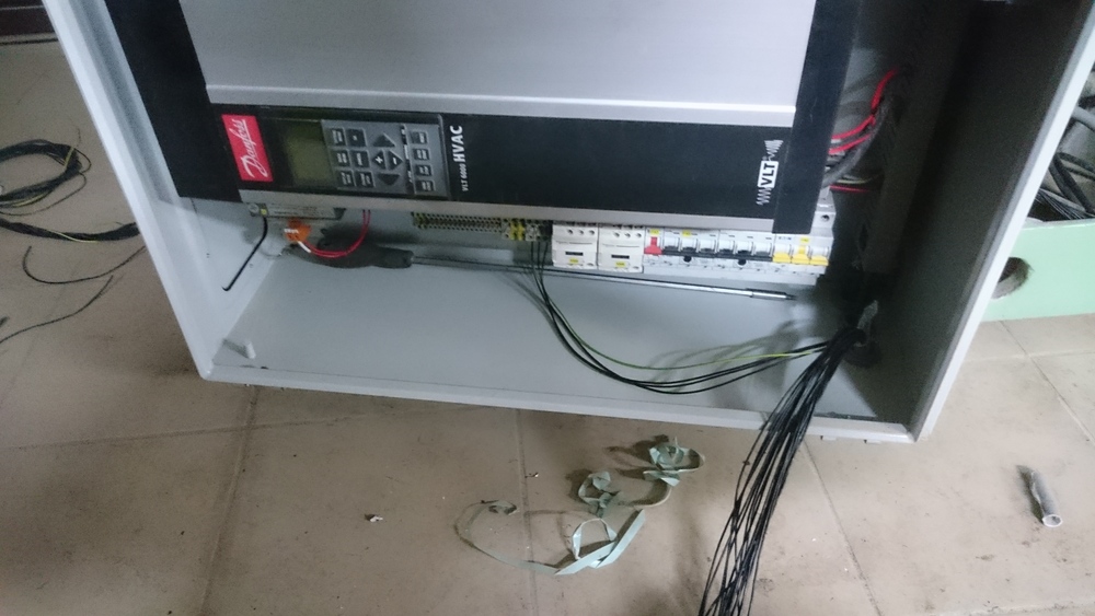

co chlazení měníče a elektromotoru? montážní poloha měniče značně snižuje jeho chlazení... jinak to máš moc pěkné
salus
- Příspěvky: 1529
- Registrován: 1. 9. 2013, 1:30
- Bydliště: Chrudimsko
Taky mne to napadlo, že ten měnič bude blbě chlazený, ale nechtěl jsem zbytečně "prudit".
Když už je to takto udělané, tak bych do rozvaděče ještě doplnil ventilátor pro chlazení měniče.

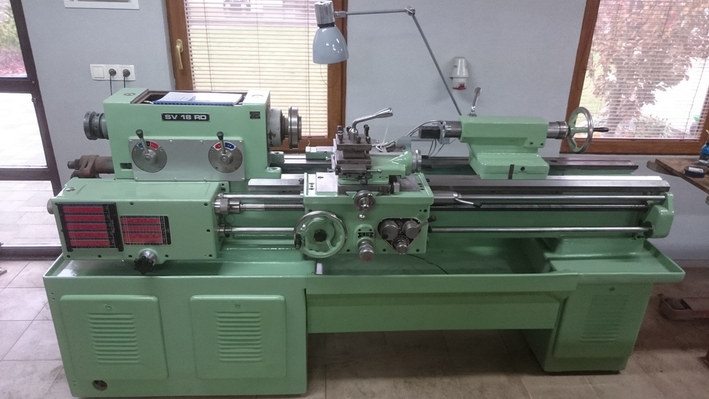

Co se týká chlazení motoru pro pohon vřetene, tak to snad bylo řešeno již od výrobce stroje, protože podle přiložených fotek se jedná o SV18RD, kde je použit DC motor s regulací otáček. A nebo je to nějak jinak?

kenybz
- Příspěvky: 3387
na první straně píše:
od luptakdusan » 01 pro 2018, 22:38
Asi tak mesacna praca a investicia 4500 eur. Davam tam 7,5 kw motor a frekvencak. Jedine co je povodne su loze, tie su bez poskodenia inak vsetko prebrusene, konik zaskrabany. Dufam ze do vianoc bude hotovy
ten měníč se v uzavřeném rozvaděči neuchladí on má samozřejmě ochranu a vypne se...montážní polohy jsou popsané v návodu i nutné prodění vzduchu uvnitř rozvaděče pokud je takto montován.
Je škoda že už to má hotové mohl to upravit dokud byl čas.
V nových mašinách v práci mám už vodní chlazení jak výkonových prvků tak i vnitřní cirkulaci v rozvaděči. Má to výhodu že je v rozvaděči vše čisté a pro kapacitory a jiné součástky kde závisí životnost na teplotě je to nejlepší řešení.
luptakdusan
- Příspěvky: 127
- Registrován: 22. 2. 2015, 10:44

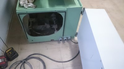

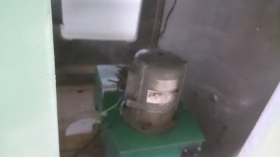

Elektromotor je chladiny externym ventilatorom a frekvencny ma dva svoje ventilatory, pokial to bude malo, ta lava strana na rozvadzaci sa da demontovat tak tam urobim ventilaciu s filtrom ale predpokladam ze nakolko sa jedna o priemyselny menic tak by to malo byt v pohode. Tu je ventilator.

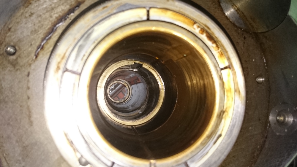

novic
- Příspěvky: 1839
- Registrován: 19. 10. 2014, 10:30

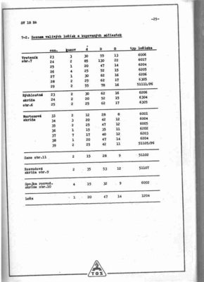

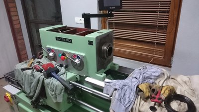

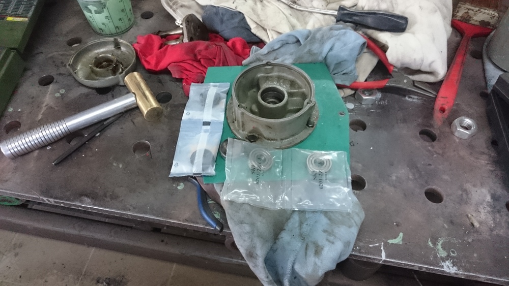

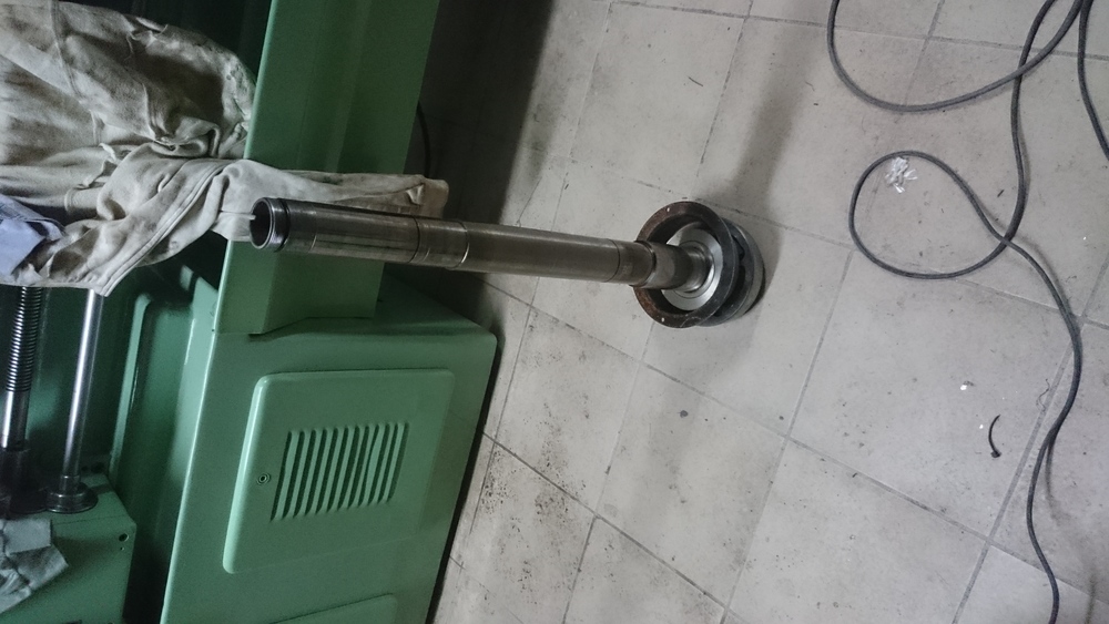

ak myslis na remenicu dve velke : su to 6017
este v cssr kvalite ich najdes na https://esp-loziska.sk/gulkove/5260-loz ... -cssr.html
alebo evroxe

Home made montazne kladivo na loziska.
luptakdusan
- Příspěvky: 127

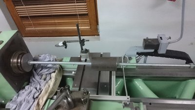

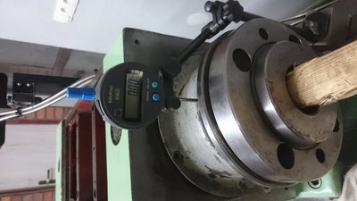

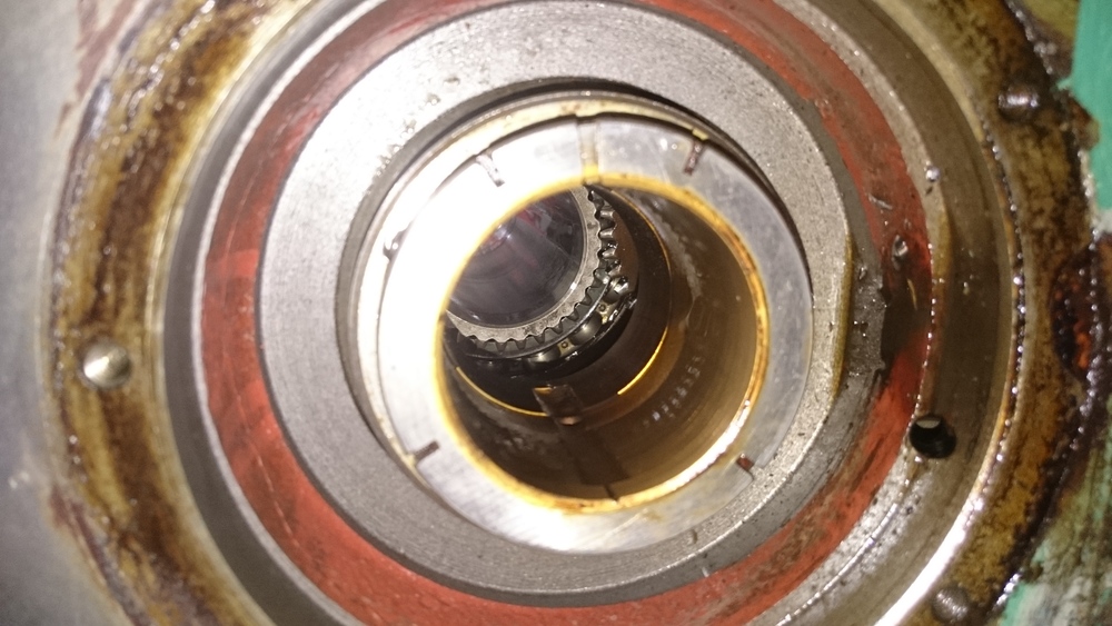

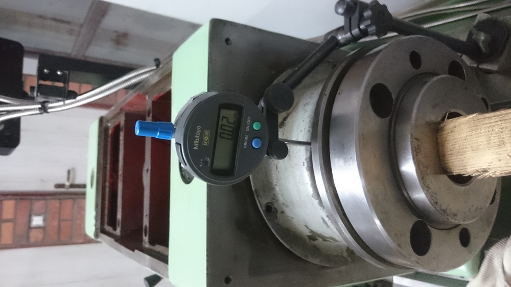

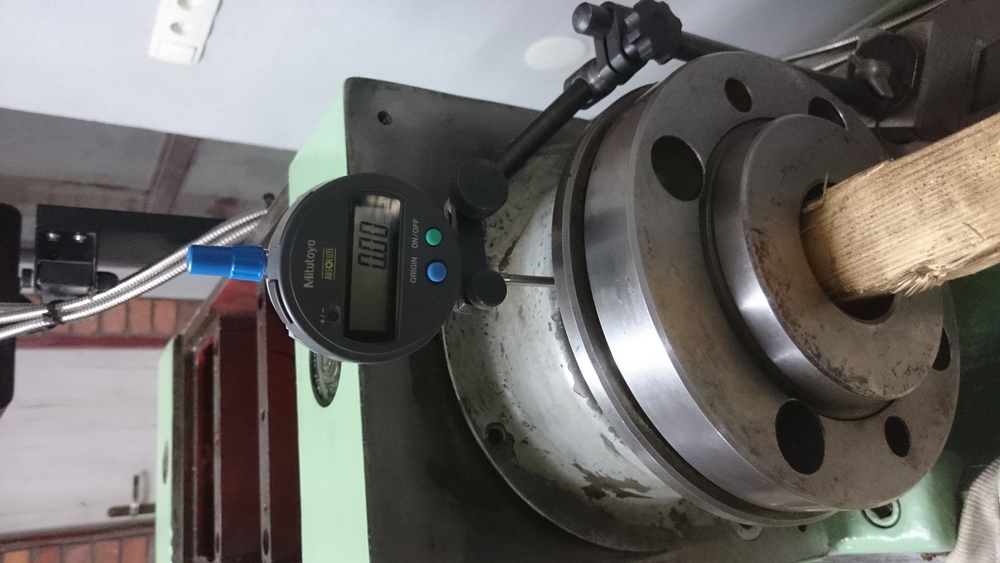

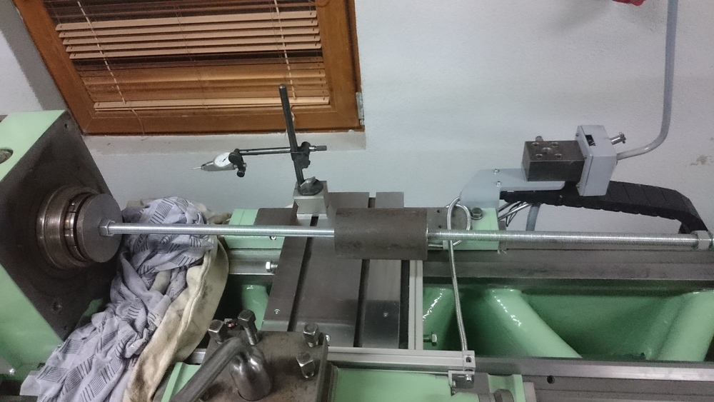

Skúsim to pustiť na nejakých 200 ot,min a nechám ho bežať dve, tri hodinky. Uvidím či sa nebudú hriať. Máte nejakú radu ako to zabehnúť?
novic
- Příspěvky: 1839
meral si na prirube ci na vretene ?
vedla spravnosti by si mal dat na metrovu paku 10 kilove zavazie aby si eliminoval chybu pri tlaku vyvyjanu na vreteno
Ked som to robil ja tak aby som usetril vreteno a nedotykalo sa to kov na kov tak som na koniec metrovej paky navliekol gumu ( tenku ako rucka na zdvihaky ). A nerobilo to dobrotu. Nakoniec som to dal kov na kov a zatazil kyblom vody.
Dlhsia paka vecsia sila a volu tam najdes vzdy vecsiu ako 0,02.
Tiez som sa s tym trapil po praci par hodin trvalo to 5 dni. Dufam ze sa nezadrnci a ze to mam vsetko naporiadku
Ja nahavam tocit vreteno na malych otackach aj 10 minut zatial si chystam veci meradla a podobne, nereverzujem a na upichovanie som kupil drziak radeka s tenkym radekom nech nedostava bomby pri upichovani, nevypinam ho hned po sustruzeni ale naham ho este trocha dobehnut. Ked potrebujem napr 700 otacok idem postupne od 95 vyssie a cez zimu nepracujem lebo kolko je vonku je aj vnutri

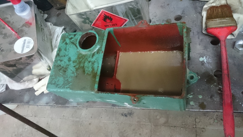

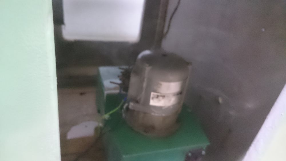

Chcem to vylepsit aby olej musel ist cez filter ako v aute

luptakdusan
- Příspěvky: 127
Meral som to na vretene, a nad tym filtrom som dnes uvazoval a mam niekde Tatrovacky palivovy filter aj s drziakom tak ten tam asi namontujem. Olej je riedky tak by palivovy mohol vyhovovat
