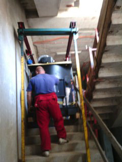

Jestli nepřijdou stěhováci s rozumnou nabídkou (ceníkové ceny jsou kolem 5 000,-) tak chci stavět něco jako na obrázku.
