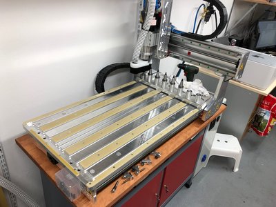

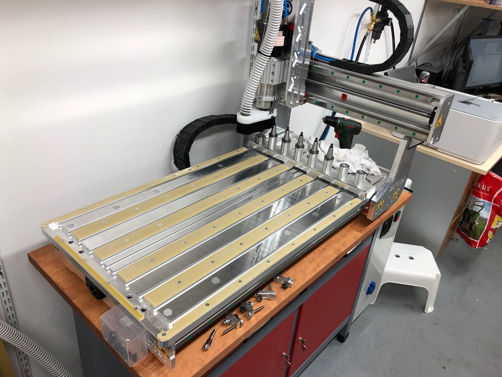

Zprovoznil jsem ho hned jak jsem to koupil viz foto níže. Na hliník mám jinej stroj, tohle mám jen na deskový věci pro modelařinu. A na to je to tuhostí naddimenzované mnohonásobně. Vím si to zákazníci kupujou jen na hliníkovou práci, takže bych se toho nebál rozhodně. Ale chce to vysoké RPM, rychlé posuvy a malou šponku. To bude fungovat perfektně. Ale ten bordel kolem :-D

Koupil jsem 805 velikost. ATC jsem si vyrobil na dalším stroji. Motůrky jsem koupil krokáče se zpětnou vazbou, protože jsem se bál složitosti s nastavováním serv. Dneska bych vzal 1005 velikost, serva a zbytek jak nechal stejně. Předělávat to nebudu a prodat to nejde, každej číňan vyjde na polovic až třetinu. Tohle mám do důchodu :-)

Vretynko ma 30k RPM, vodnik, 1.5 kW. Vyrobce cinsky HanQi. Mam od nich vetsi 5kW s atc a funguje vyborne, tak jsem nechtel experimentovat. Atc jsem si vymyslel sam, aby vymena fungovala i s nasazenym odsavanim. To ma pevnou cast na vreteni a ten kartac tam drzi na magnetech. Mam to na Cometsu, protoze mam jeste starsiho konecneho se stejnym rizenim.
