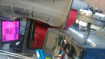

Dnes som sa dostal k cisteniu a mimo cca 30kg bordelu som tam nasiel retro vicka 😁
Daju sa niekde objednat tie chraniace harmoniky ci ako to nazvat a este namiesto plechou som videl ze su take roletky nema niekdo odkaz na tie veci?

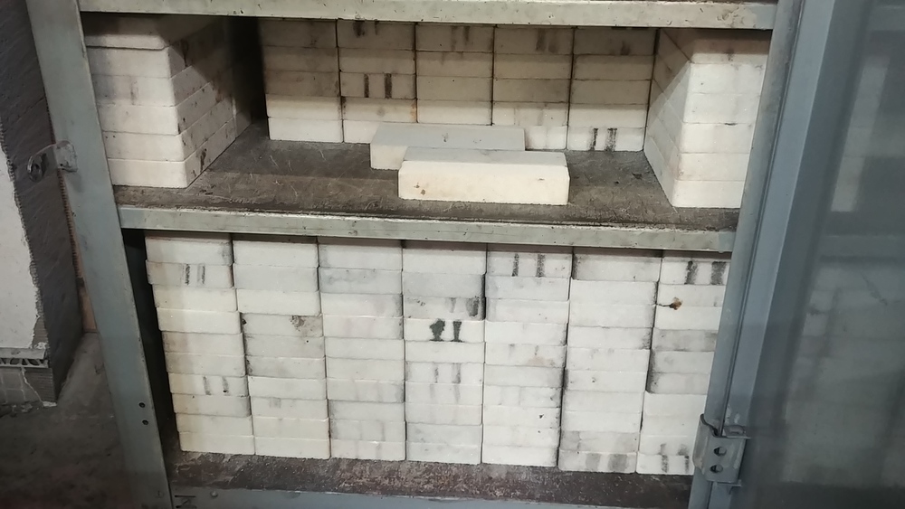

Brusivo nakupene 😁
DwPetr
Příspěvky: 5262
23. 2. 2019, 2:52
Pořádná zásoba je základ.

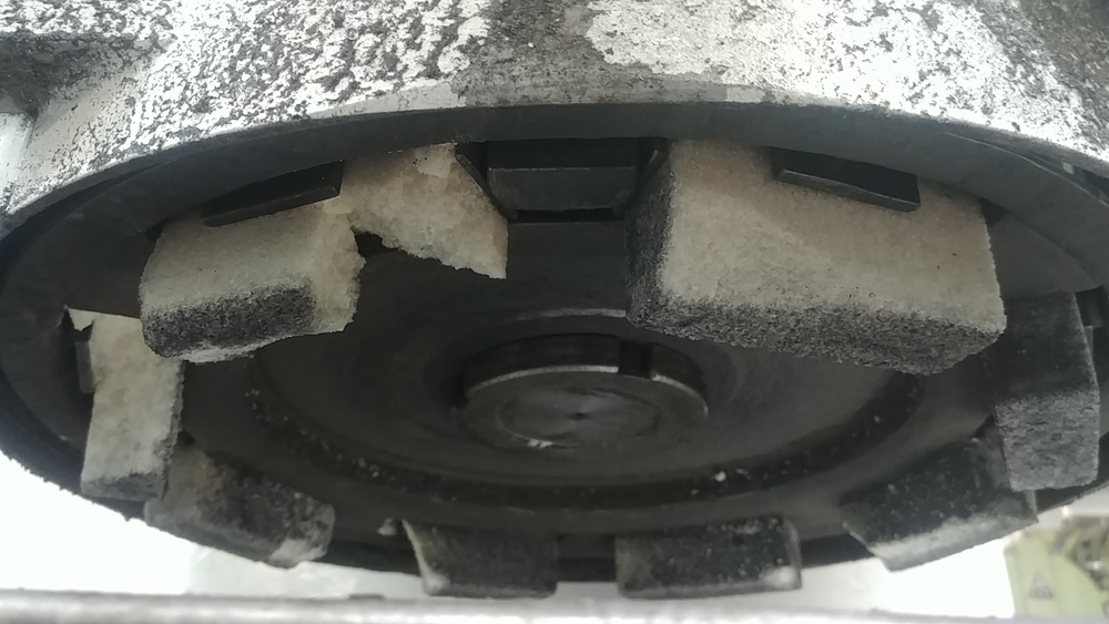

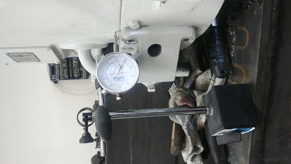

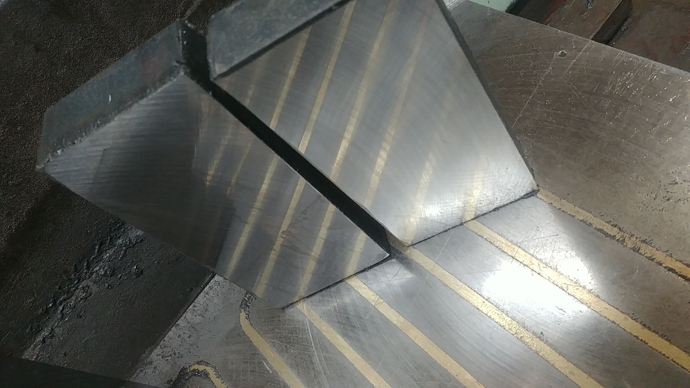

Tak uz som zistil co sa stane ked sa na chvilu vypne prud pocas brusenia a je nieco na magnete 😣😳..aspon som sa dostal k tomu dat dole ten umasac lebo mierne vybrovalo vreteno tak som chcel vediet ci aj bez neho bude tak bez neho vybrovalo este.0.025-0.035 viac nakoniec som to zmeral odchylkomerom...dam video neskor.Potom som nahodil druhe 2 kamene a ostatne len otocil co neboly velmy poskodene a nahodil a zas zmeral 0.02-0.03otom dole a dal som to na vyvazovacku 😃 a dovazil podla nej plus asi 6x popretacal ci sa to zastavi kdekolvek ..zas nahodil a zmeral tak uz bolo lepsie 0.015-0.02 a nakoniec posuvanim a meranim priamo na stroji som sa dostal k 0.002cca

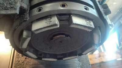

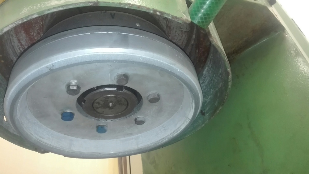

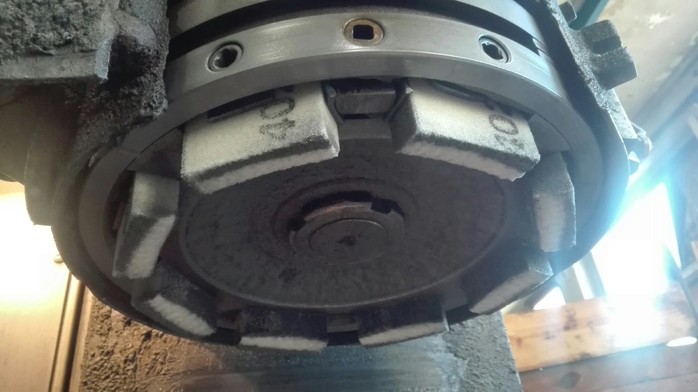

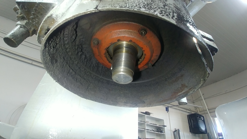

Zdravím vespolek, mám prosbu, dotaz. Nemáte někdo nebo nevíte kde bych sehnal klasickou brousící přírubu na brusné segmenty do žraloka? Koupil jsem totiž brusku a měli nasazený diamantový kotouč viz. foto 1 a já bych potřeboval klasiku viz. ilustrační foto 2. Diamantový případně daruji.
lopollopol
Příspěvky: 123
Registrován: 22. 10. 2008, 6:21
3. 6. 2019, 5:40
Mám dotaz, jak nejlépe vyvážit kotouč? Bruska mě poměrně značně vybruje, hlavně tedy při dojezdu.
