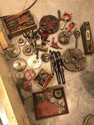

Klimbik píše: 15. 3. 2019, 4:21 Tak tady je ta porce prislusenstvi
Ted jsem si vsimnul, ze mas dve licni desky. To jsou obe pro S28? Nechces se pripadne jedne zbavit?

Dawe: ani nevim, ja prave jeste ani nedokazu vsechno co mam vyuzit, tak ani neplanuju se zatim niceho zbavovat. Zatim nevim k cemu mi to muze byt :)
Britt
Příspěvky: 1830
Registrován: 8. 5. 2019, 5:36
2. 6. 2019, 7:51
Výbava do začátku dobrá, ale pár věcí tam nepatří.
To jen aby jsi je tam nechtěl mermomocí naroubovat. :)
