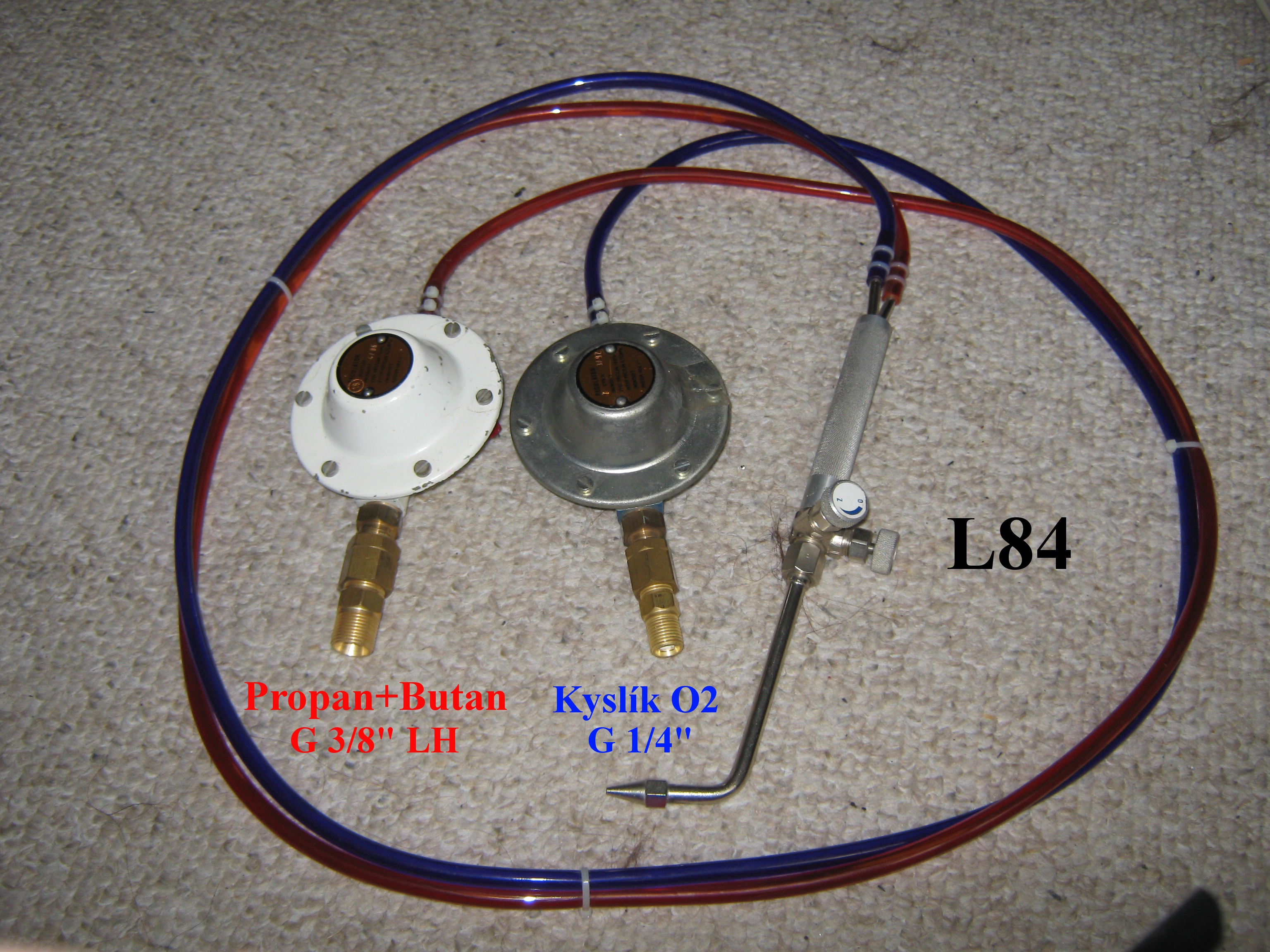

K tomu malému hořáku L84 prodává GCE v sadě oba regulátory jenom 0,1 bar. Je možné, že se s tím dá normálně dělat nebo je to jenom nouzovka?

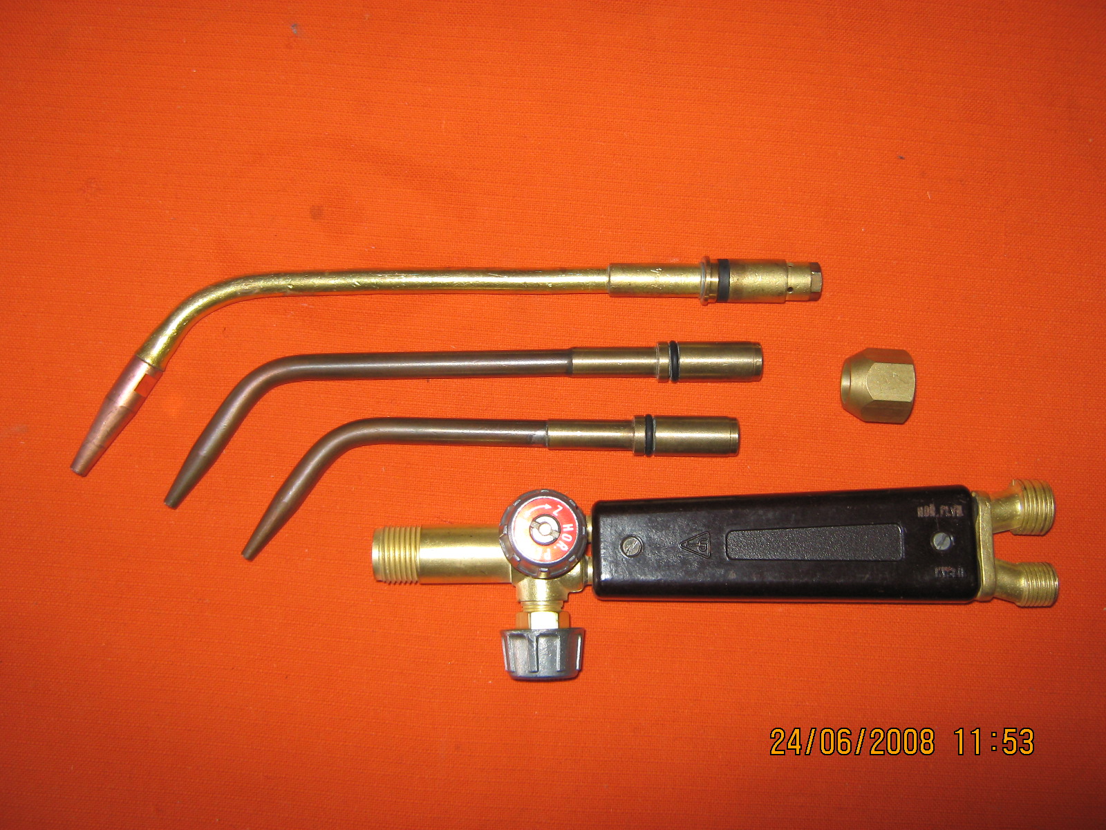

Anoj dá se s tím normálně dělat,je to velmi dlouho vyráběná a osvědčená konstrukce.Jde s tím normálně svařovat(pokud je to verze acetylen-kyslík,ale existuje ještě provedení Pb-kyslík-to neznám- předpokládám že to bude odlišné jen tlakem redukčáku a otryskováním).Ty dodávané redukčáky se šroubují na klasické velké "hodiny",ne přímo na bombu.Jsou napevno nastavené.K hořáku je tuším pět trysek(hubic).Je to ale samozřejmě na svařování menších dílů,i když co je mallé-já s tím třeba vařil švy na výfuku na stadiona,protože jsem byl línej přendat soupravu-a v pohodě.Je pravda,že je to drobeček,ale pro modeláře asi vyhovující.Je nesmírně úsporný,i proti normální malé pistoli..Jen ta cena-prostě nesmysl,jako dneska všechno od CGE!

S L84 jsem svařovala i na karoserii auta má největší trysku 1mm :wink: a to je i na té menší pistoli "L5" z Chotěboře ta je méně úsporná ale za provozu se neohřívá ...
má bakelitové střenky jako ta standartní velikosti a připojuje se přímo na redukční ventily bez těch přídavných .
L84 je takzvaně rovnotlaká a tedy nemusí mít silné gumové klasické hadice - to je výhoda pro manipulaci při drobných přesných svárech s nejmenší tryskou svaříte i plech 0,1mm s acetylenem u PB je plamen trochu nestálý při malých tryskách .. Jsem spokojená a starý typ je lepší než inovovaný(z dovozu) 8)
Obvykle mám tu největší trysku a a netahám tlusté hadice ...

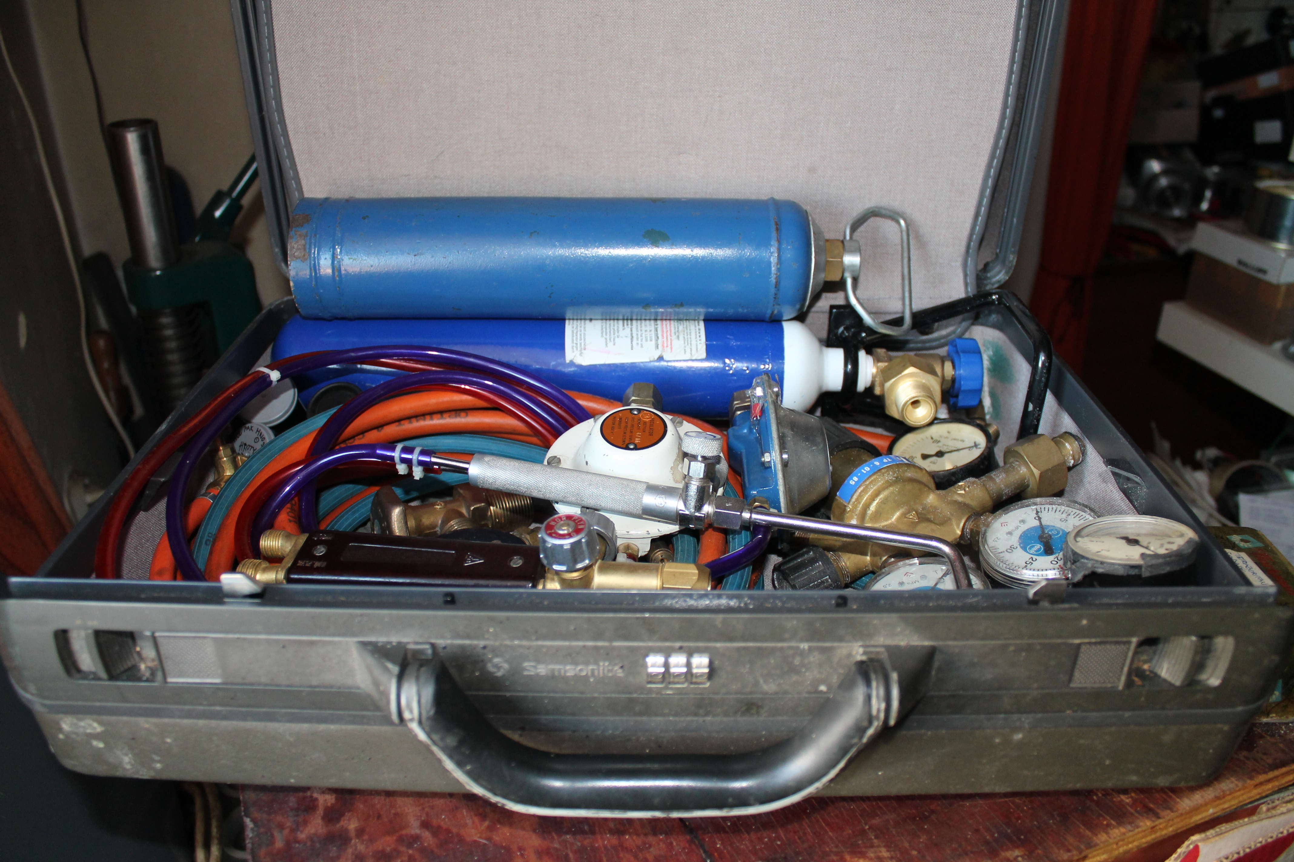

Diplomatický kufřík ukrývá vše potřebné třeba pro záměnu radiátoru v koupelnách za populární žebřík no i dva když jsou plné lahve ...
Přepouštění šetří námahu se stěhováním té velikáánské soupravy s 10ti litrovými lahvemi do patra bez výtahu ani do kombíku se pořádně nevejde.... :lol:
