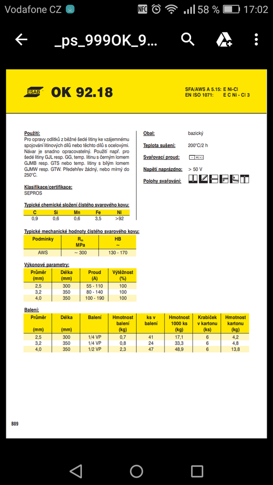

Cena těch elektrod je dobrá...zítra pojedu do specialky u nás v Kroměříži a poptam se tam...jinak to kolo asi zaletuji tou mosazi.Tavidlo asi borax že?Nikdy sem to nedělal mam na to propanbutanovou lahev a hořák budu muset sehnat...

Jo, jde. Elektrody jsou bud na stridavy, nebo se davaji na + . Jedna se o OK 92.18 nebo NiCl jak psal Habitat3. Rika se jim niklovy. Jen teda jedna 2,5 elektroda stoji 50Kc
No nevim nikde sem se nedočet že by tyto etektrody byly na AC.
Všude píšou že jeto s bazickym obalem...když tak prosím hoď odkaz.díky

osvaldo píše: 9. 5. 2019, 12:33
https://img.svarecky-elektrody.cz/files ... download=0
Pisou to primo u vyrobce.

Tak se mi podařilo sehnat OK 92.18
Jen nevím jestli mám material lehce propan butanem ohřát...na cca.250°
I když u výrobce je napsano že předehřev není potřeba.. :roll:
DwPetr
Příspěvky: 5231
9. 5. 2019, 7:05
Když to píše. Vydrážkuj to frézkou, nebo alespoň kotoučem na nerez, zavrtej, dělej malý sváry, občas do nich ťukni. Novej svár začínej na to předešlým sváru, ne pod ním a půjde to.

osvaldo píše: 9. 5. 2019, 6:59 Tak se mi podařilo sehnat OK 92.18
Kdyz budes delat maly svary postupne jak pise DwPetr a rozklepes je, tak neni potreba. Ale urcite tim nic nezkazis. Litina bude nasakla olejem. Tim ze to nahrejes, tak se olej trochu vypali. Klidne lehce nahrej, pak jeste ocisti, aby jsi odstranil pripadny spaleny olej, necistoty a pak muzes varit.
DwPetr
Příspěvky: 5231
9. 5. 2019, 7:21
Ohněm to vypálíš. Chemický složení tý elektrody je takový, aby to neprasklo. V tom PDF co jsem ti poslal máš návod. Je jedno jestli pouzijes tu, nebo tu elektrodu, ony budou víceméně stejný.
