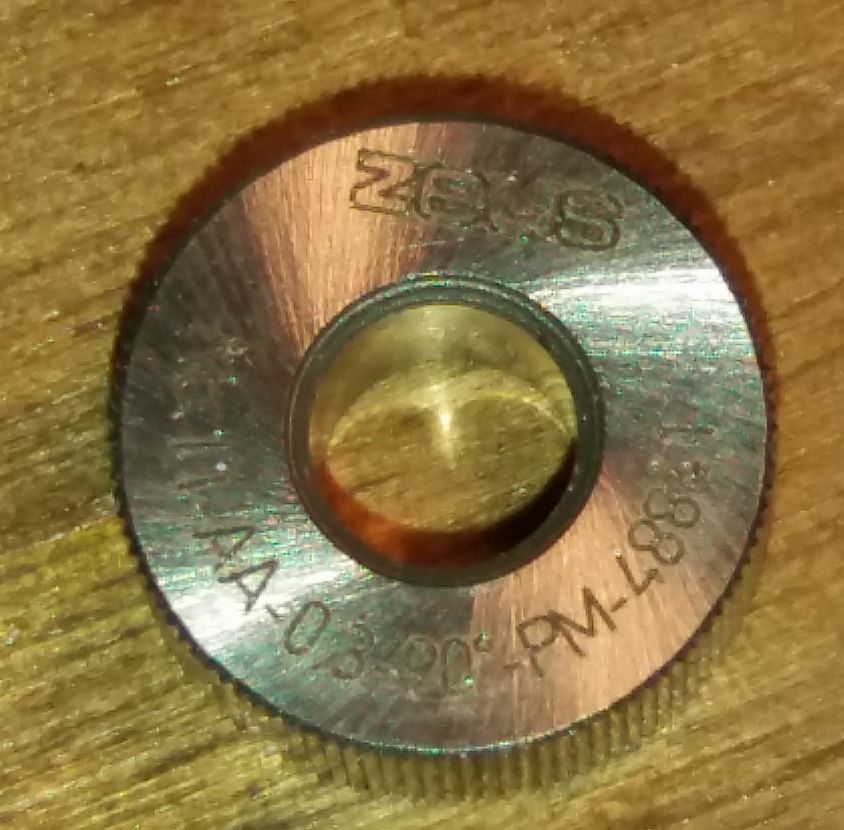

Rád bych si časem pořídil další kolečka 10x4x4 AA 0,3 dá se to případně sehnat i někde jinde levněji než 500 plus DPH?
Původní výrobci byli Quick a Zeus - Quick už není, všechno ostatní je podle mě akorát přeprodané, nebo problematická kvalita.
Ty kolečka se normálně používají rychlořezná, SK jenom na některé materiály, protože je vylámat, jde docela snadno.
A na oceli jsou ty kolečka spotřební věc.
Já mám tyhle v páru co mi zbyly na držáku - tedy klasické né řezné rádlování.
Bohužel deset dalších náhradních určených pro zbroušení se staly před devíti lety obětí živelné pohromy .....
Pro panelákového hobíka je i cena důležitá ;-)

Zdenek Valter píše: 14. 8. 2019, 8:38
milan584 píše: 14. 8. 2019, 5:36
Zdenek Valter píše: 9. 8. 2019, 4:42
Je tu ještě nějaký další dodavatel?
To jsou klasický tlačný - taky mají ty posrážený boky (zeus i quick dělal oboje - tlačný i frézovací). A mj, jsou HSS, z práškový (viz to PM). Na ty stačí obyčejný držák. Takový kolečka dělá ledaskdo, z práškovky, ale podstatně míň firem, obvykle co firma, to rozměry (aby to nešlo jednoduše nahradit).

Diky za fotku, Milane :wink: Ty jim děláš zastoupení ? 8)
