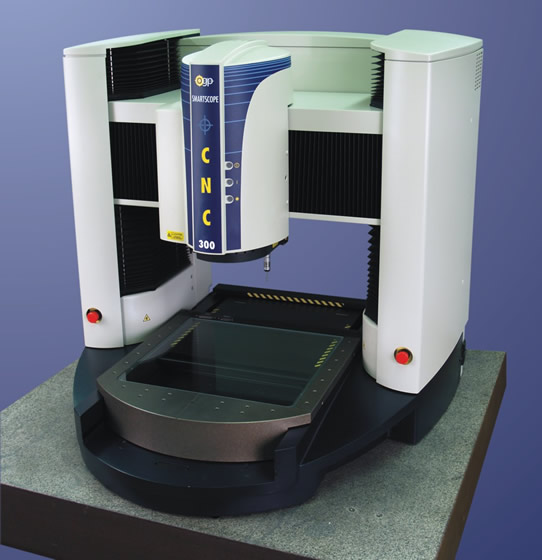

tady sem našel tu myšlenku realizovanou ale myslim že je to zbytečně komplikovany
