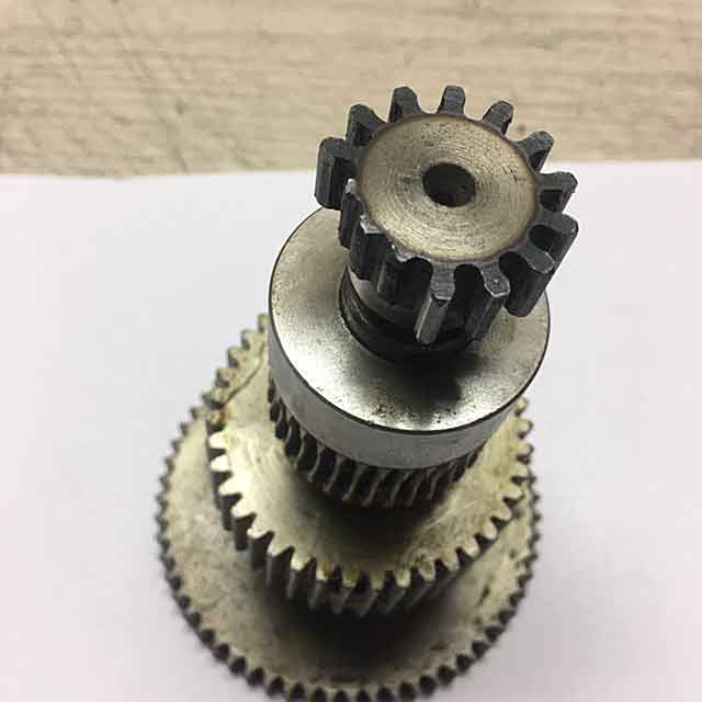

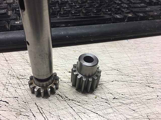

Tak soustruh opět funguje. Nezbyl žádný šroubek, matička a ani ozubené kolečko. :-) A dokonce to má jednu novou funkci navíc. Půlená matka na trapéz už opět svírá a nesvírá. Tedy vlastně něco zbylo - tři ulomené zuby.
Koupil jsem ozubené kolo M2/14 zubů , to bylo původnímu nejpodobnější. Že je to modul 2 jsem změřil, ale průměr čajna originálu byl 30,8mm a řetězy Olomouc nabízely průměr 32mm. A teď kde je pravda? Nakonec to bylo jednoduché, pan čína použil hřeben s jinými dírami (asi) a to kolečko se tam prostě nevešlo, tak ho trochu ubral. Já postupoval prakticky stejně. Mám na dílně ještě Mn80 a k ní 100mm univerzálu, do které jde zasunout 20mm osa. Tím odpadly prakticky všechny problémy. Nejdřív jsem obrobil nové kolo a vyvrtal do něj díru 14mm, pak jsem stočil z osy to rozlámané kolo a udělal osazení 14mm + kousek a pak na to nalisoval kolo a heftnul ho elektrodou. Nakonec stočil 1,2mm z průměru, srazil hranky a náběhy zubů a bylo to. Převodovka převodovala na první sešroubování, chod po celé délce lože je OK. Na závěr jsem přidělal trapéz a zapínací šestihran. Pak ještě malé seřízení spínačů s HOTOVO. :-) Po výrazně blízkém seznámení s vnitřnostmi mašiny jsem docela dost rozhozenej. Vřeteno a věci kolem něj a dokonce i lože jsou fakt pěkně udělaný, elektrika je taky skoro jak podle našich norem. Předělával jsem ho na FM a 230V, tak jsem ho prolezl docela hodně. Nebylo tam trafo s primárem 230-400V a ani motor neměl klemy jako naše, ale šlo to. Ovšem to provedení převodovky v suportu, jako by bylo z 18 století i včetně obrábění. Přitom u vřetena je převodovka taky a ta je naprosto perfektní, všechny kola vč. výměnných jsou naprosto precizně udělané.
A teď technický dotaz. Toto je můj první větší soustruh s posunem v obou osách. Ale je to tady udělané tak nějak divně. Na suportu jsou dvě páky - jedna jedna otevře nebo sevře matici na trapézu a začne hýbat suportem v podélném směru. Pak je tam druhá páka, ta má tři polohy. Podélný posuv - nic - příčný posuv a to funguje i při otevřené matici na trapézu. Samozřejmě jsem nezkoušel použít obě páky najednou

průměr ozubeného kola při daném počtu zubů a modulu lze změnit tzv. korekcí ozubení
to se běžně dělá v případě, že je třeba osovou rozteč soukolí něčemu přizpůsobit
univerzální prodávaná kola mají korekci =0
mohl to být ten případ
pokud to chodí ke spokojenosti tak, jak jsi to udělal, bude to asi za cenu ne ideálního styku zubu kola s hřebenem
při vyšších otáčkách by to dělalo brikule
na posuvu suportu je to jedno

Děkuji všem za opravdu důležité informace. Sice jsem se živil za totáče jako elektromechanik a posléze se i jím vyučil, ale hlubší strojařské znalosti nemám. Těch 18 let ve fabrice mi dalo hodně, ale potom podnikání už bylo trochu o něčem jiném. Teď jako důchodce mám konečně čas na strojnické sebevzdělávání. Jenom pro představu, na první fotce je vyndaná osa vč. ostatních kol a na druhé opravená + origo ozubené kolo.

Tie zuby su pekne podrezane. Sa nedivim, ze praskli.
