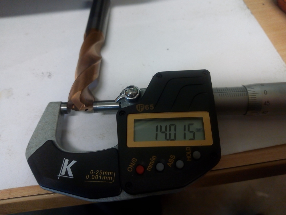

Já se přidám k Mexovi - I já když měřím šuplerou tak změřím menší průměr - když ale měřím mikrometrem tak průměr odpovídá. ;-)
Asi podle toho co se tu ve vláknu píše mám ve svých čínských sklíčidlech nějakou házivost, takže ten průměr většinou při vrtání odpovídá, ale občas bývá i větší takže obrácená zkušenost než má Mex....

Možno by naozaj stálo za to omerať si tie vrtáky niekde mikrometrom predtým ako tu vzniknú ďalšie 4 strany vymýšľania záverov z meraní stotín čínskych vrtákov šublerou :wink:
