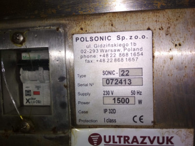

jezevec
Příspěvky: 43
Registrován: 15. 5. 2019, 10:00
2. 2. 2020, 10:27
Já koupil starší na bazosi. Obsah 30 litrů.
Je to polský ultrazvuk. 1.5 kW. 750w na čištění. 750w na ohřev vody.
Ta vana je prostě malá :-D Nevlezou tam větší věci, tak je musím otáčet. :?
