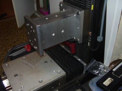

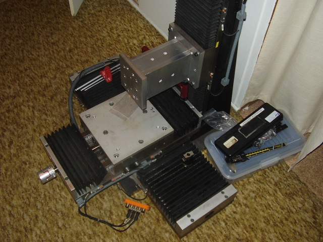

Tak vidím, že jsi zase o kus dál. Jak šly ofrézovat ty čela? Nebo jsi frézoval i stůl? A kolik teď máš Y?
Petras
prichy
Příspěvky: 762
Bydliště: Sokolov
16. 10. 2009, 12:14
hele, cela jsem vzal cca 20mm tak aby se tam schovaly mechy...ziskal jsem tak skoro 40mm pricneho posuvu coz neni k zahozeni
ted makam na drzaku vretene, nepocital jsem nic bo to neumim a jsem linej to pocitat ( v praxi stejne vetsinou nezname spoustu faktoru)....vylozeni vretene vychazi HROZIVYCH 245mm
presto vsechno si myslim, ze to bude frezovat jak vino i bez optimalizaci
premyslel jsem, ze dam i osu X na zada...na osuY ale musel bych polozit Y prisroubovat vozik X ka a pak nasunout X na lineary.....osadit cela a sroub
sam hlavne to nasazeni proste nezvladnu a navic nevim kdy to budu stehovat, kazdopadne je to zlepseni a pocitam s tim, ze vse delam tak, aby s mensimi upravami se toto dalo pozdeji zrealizovat..

A co tam dáš za serva? Určitě AC, když ty DC prodáváš. Určitě by si to zasloužilo něco lepšího. Už máš něco nakoupeno? Já se pořád motám v teoretické rovině (CNC na sklo), ale musím to co nejdříve rozříznout.
Ještě: nezůstalo to čelo trochu slabé? To máš jenom na 2 šroubech?

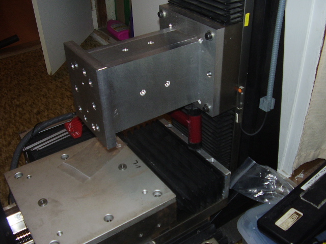

takze skoro drzak vretene...jeste tam prijde celo s vretenem

Z jakého matrošu to máš? Vypadá to moc pěkně. Jsem zvědavý, jak se to bude chovat. Určitě dobře.

Je to zelezo a tezky jak kr........ :wink: ja to stehoval
prichy
Příspěvky: 762
Bydliště: Sokolov
22. 10. 2009, 2:18
Pavle, Petras mel na mysli asi drzak.....takze ten je z 15 mm duralu malinko jsem to do sebe zafrezoval.
Vypada to delkem bytelne a vaha cca 5kg

ahoj, ja vim, ze jsi zvedavy :-D ja taky, bohuzel casu neni moc, ted jsem objednal elektroniku a jeste potrebuju releovou desku, protze jsem linej to stavet :-(
jinak orisek pro me je ted dostat se k tomu vyfrezovat drzaky motoru (zaroven i vymyslet to nejak "rozumne" a co nejjednoduse)
pak prijdou na radu koncaky.....zatim jsem nestudoval na jake napeti funguji, ale pocitam ze od 5-ti voltu ty to snad mohlo chodit (pocitam, ze tam mas ty same)
jinak zkusebne jsem pripojil jen pres spojku a 24V zdroji jeden servomotor a musim rict, ze oproti krokacum.....proste je to uplne jinde (nejde o max rychlost, ale o dynamiku)
do leta urcite chci mit hotovo, ale te prace kolem, to me brzdi

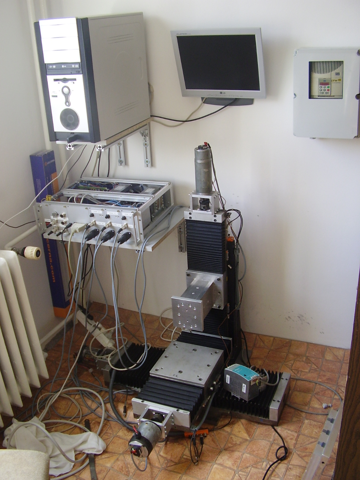

Takze pripravuji si svoje zakouti.......
zatim bez vretene a poradneho vyladeni DC serv (misty kdyz to zastavi z plne rychlosti tak "vrni" cili dotunit)...jinak to jezdi pekne
osa X,Y - 5000mm/min
osa Z - 4000mm/min
doufam, ze jsem v teto konstrukci tentokrat veci udelal lepe (samozrejme to bylo i drahsi :lol: ) ale sam jsem zvedavej jak to bude chodit.
Vretynko bude teknomotor 0,7kW
