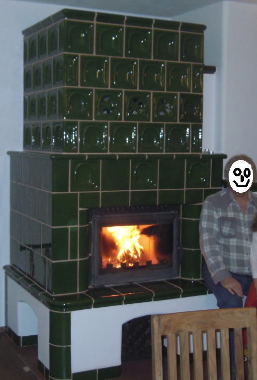

doncarlos
- Příspěvky: 755
- Registrován: 9. 1. 2008, 9:49
X-Men píše :
V akumulačkách nejsou keramzitové, ale magnezitové, nejsou špatné, ale ještě tak o level lepší jsou korundové, jsou těžké jak ze železa, nelze je řezat,
získal jsem je za pár šupů od firmy, která opravuje pece, nová prý stojí několik set korun za kus, s asi 250 ks jsem vyzdil vnitřek kachlových kamen, po vyhasnutí hřejou ještě dva dny. Přikládám pohled na moje veledílo, 7 let v provozu, ta smrtka jsem já.
Kód: Vybrat vše
Také jsem tak všelijak uvažoval o těch cihlách akumulaci.
Ale lepší než šamotové cihly jsou na akumulaci lepší ty přesné keramzitové cihličky,
které nevím jak dnes bývaly v akumulačních kamnech.získal jsem je za pár šupů od firmy, která opravuje pece, nová prý stojí několik set korun za kus, s asi 250 ks jsem vyzdil vnitřek kachlových kamen, po vyhasnutí hřejou ještě dva dny. Přikládám pohled na moje veledílo, 7 let v provozu, ta smrtka jsem já.

Velmi pekné kachle. Myslím že tepelno-pocitovo túto technológiu predbehne len podlahové kúrenie.
Tiež som opravil jedny predvojnové kachle čo mám v baráku... za náruč dreva a teplo na 24 hodín - tiež ako doplnok na chladnejšie dni..
