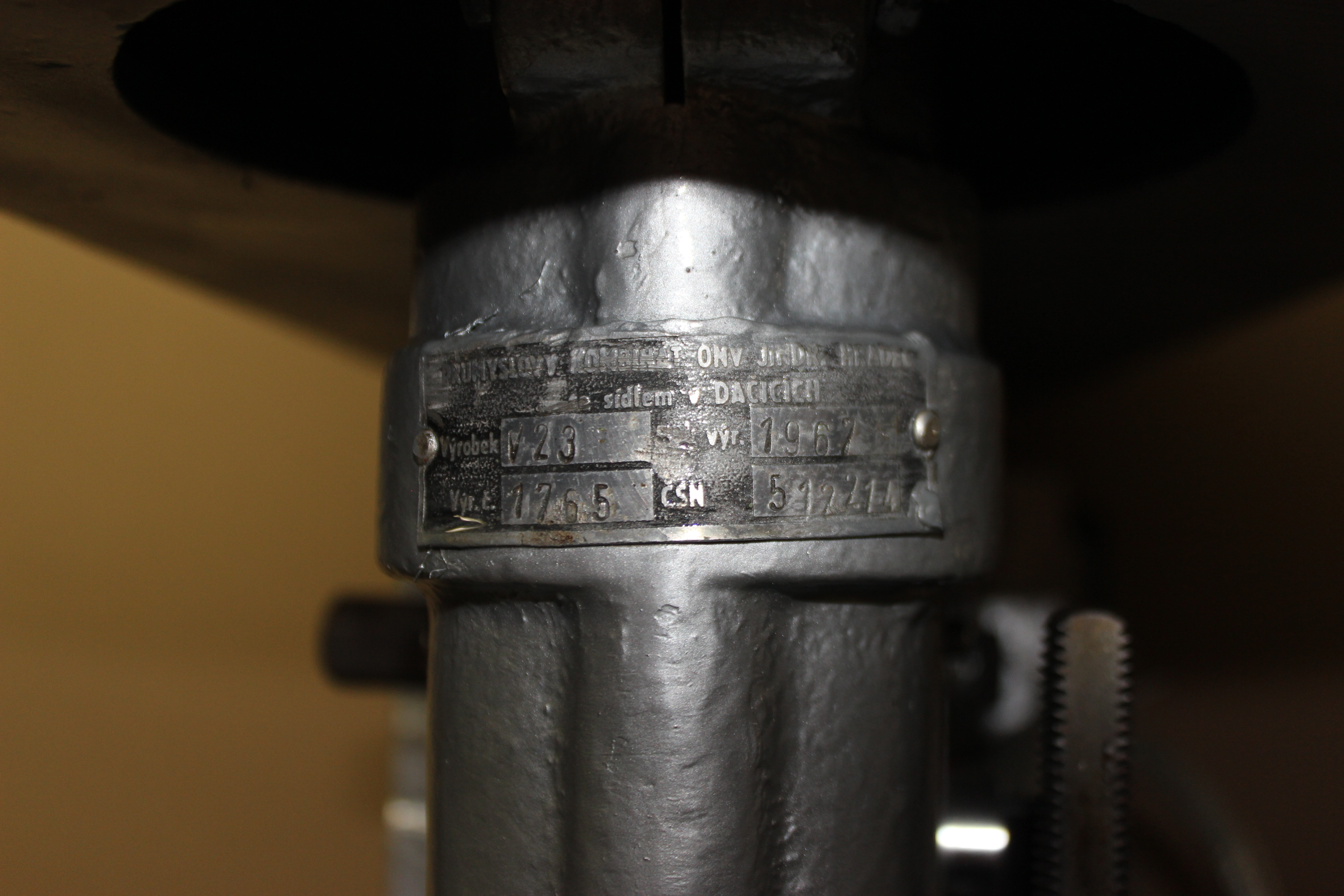

Ok, a ukáže niekto aj tú V16? Ideálne aj so stitkom.
novic
Příspěvky: 1839
15. 1. 2020, 7:40
Kde si v tejto diskusii zobral V16 ?
Dal som sem dobry stroj za cenu ciny a ani som nemusel hladat
C.R.E.A.M
HellGrip
Příspěvky: 1283
15. 1. 2020, 9:09

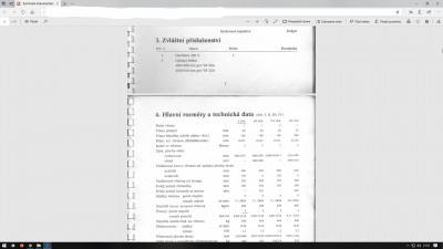

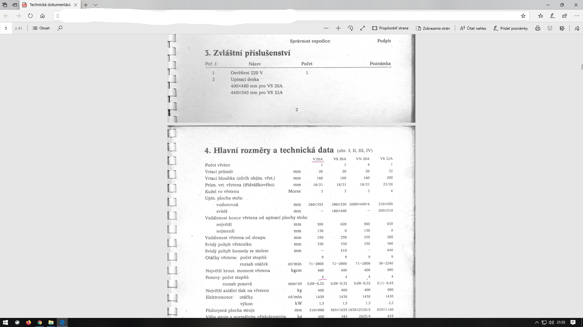

ssmak3050 píše: 15. 1. 2020, 6:16 tak to uvedeme na pravou miru
Dacicke vrtacky bez strojnich posuvu meni oznaceni myslim V 20,V23...atd
(tady se mi jedna vali..a pude z domu...:)
se strojnim posuvem VS20.VS32..atd
Kukol som passport a ten asi kecá
a potom in natura
nikde žiadna páka posuvov... :?

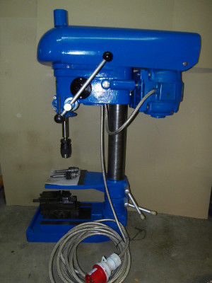

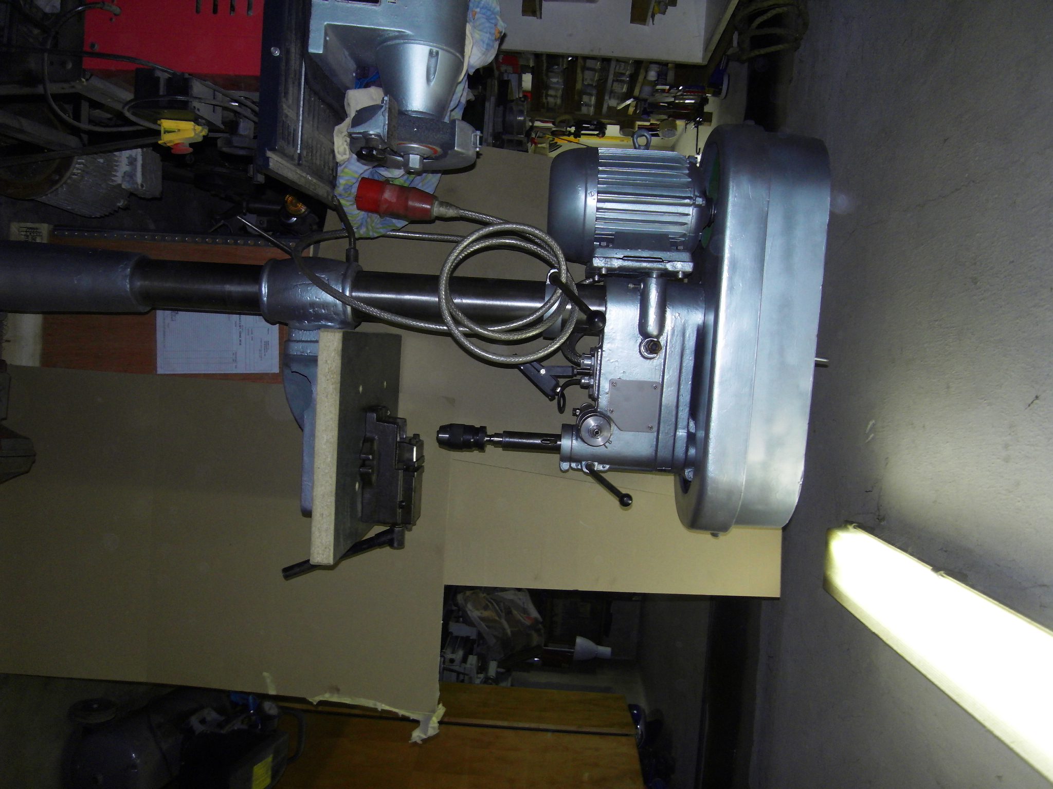

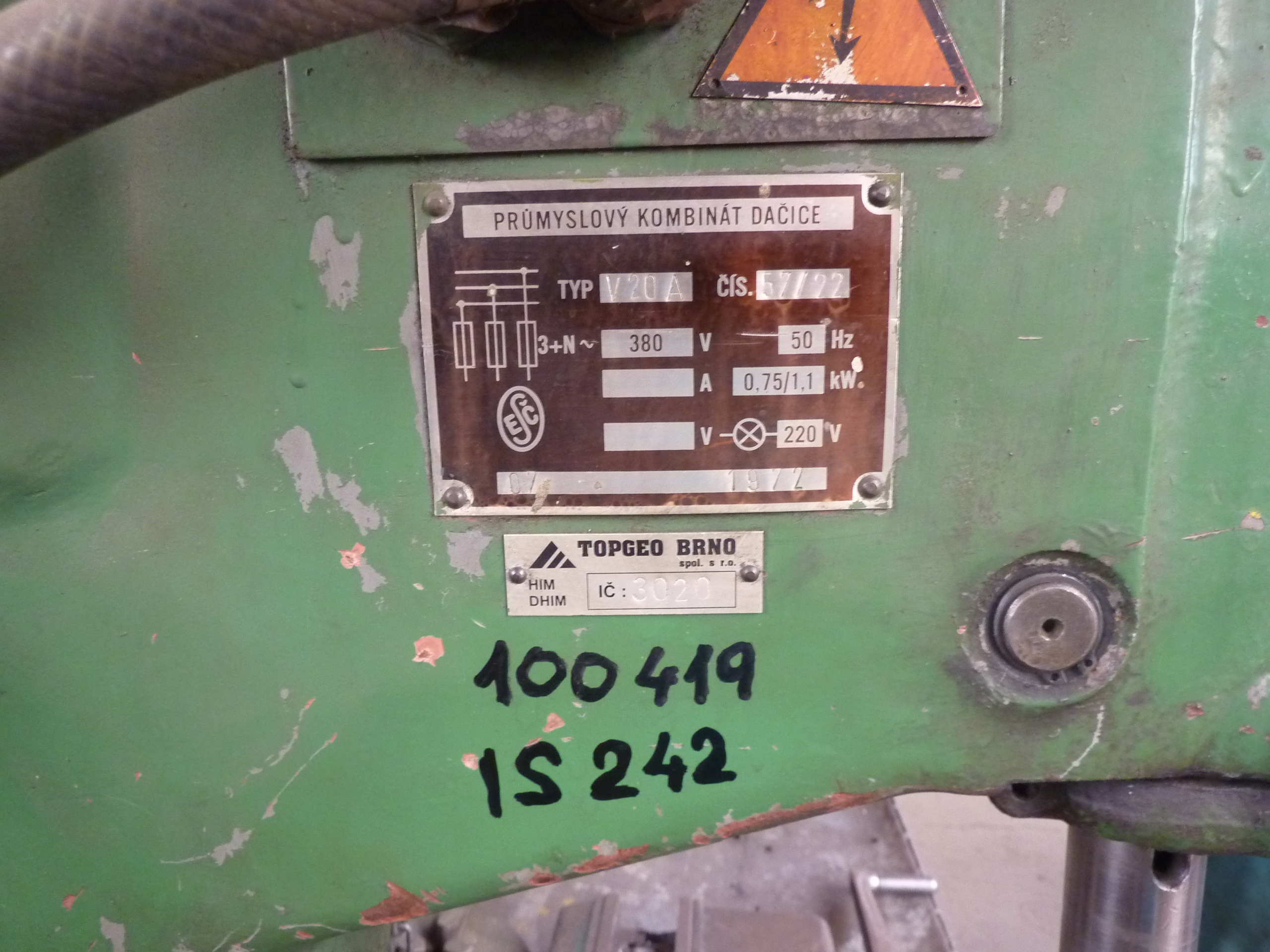

V tom je zmatek všude.
Ja mám V20, je to stolní verze VS20, má posuvy.
Pak ji "modernizovali" na V20A a VS20A.
Kupoval jsem ji z firmy, kde byla označena jako VS32...
Moji frézku FU2A inzerovali jako FA3U.
V20A z Dačic posuvy nemá.
Jiné V20A posuvy mají.
Jsou to dva odlišné druhy vrtaček se stejným názvem.

No tu o tom niekto píše: "Ale zpět ke zmiňované vrtačce V20A. Stolní vrtačky vyrobené pod tímto označením zhruba v roce 1975 a mladší jsou inovovány. Mají stykačovou skříňku, převodovku, automatický posuv vřetene směrem dolů.
Moje stařenka V20A vyrobená v roce 1973 (což je ostatně uvedeno na typovém štítku) má třístupňovou řemenovou převodovku (přendáním řemene změníte otáčky vřetene - přímý náhon bez ozubených kol), vypínač na světlo, dvojrychlostní motor ovládaný vačkovým spínačem. Celé ovládání je situováno z pravé strany pod páku ručního posuvu vřetene. Levá strana vrtačky pak neobsahuje žádné ovládací prvky."

Tak vrtacka bez posuvov vyrabana v daciciach sa oznacovala
V23A stlpova
http://kovoobrabacie-stroje.napredaj.eu ... tacka.html
https://www.netbid.com/cz/aukce/detail- ... pov%C3%A1/
V20A stolova
https://www.prokonzulta.cz/aukce/vrtack ... o-4490.htm
S inou od dacic som sa nestretol tym nehovorim ale ze nie su.

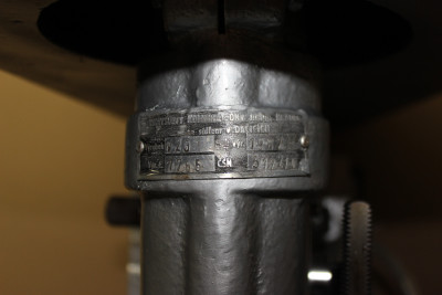

tak tady mas ..
v 16 dacice..
v 23 dacice.
