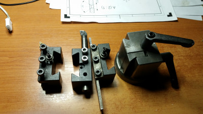

Ahoj, asi bych si to zbytečne nekomplikoval. Tripany teda nemám ale podle fotky používám něco hodně podobného :
Je to na nože 12*12 nebo menší, což asi odpovídá té tvé velikosti. Nadělal jsem to před lety z profilu 28*50 jakost 11600 co mívali ve Feroně v Holešovicích. Nijak jsem to nezušlechťoval a nic jsem neohnul ani neprasklo.
Ta upínací kostka je tedy z 19312 kalená a popuštěná na nějakých 45 - 48.
Ty Tripany jsou super, ale je to výrobně docela náročné // zejména ten šikmý //. Jestli to nemáš jak udělat sám, tak se nedoplatíš. Tu 16240 seženeš asi jen kulatinu a jenom to z toho "vybagrovat" ! Cementace a kalení taky není nic levného. Broušení ti popsal milan584 naprosto přesně. Jenom ten přípravek tě vyjde na ranec. Nakonec zjistíš že to bylo levnější koupit ve švajcu. Dneska už ti nikdo u brusky dva dny za košík padanejch jablek stát nebude.
Tripany jsem kdysi dělal na Schaublina 70 /což je možná menší nežli to co máš /. Vyfrézoval jsem ten profil v délce asi 200 mm a pak jsem to nařezal. Ty drážky pro nože jsem vyhruboval, pak jsem na mašinu upnul přímo ten Tripan a obrobil jsem to načisto. Kámoš si to dal načernit a nazdar.
Jo bylo to z 19312. Tenhle materiál proto, že jsem ho měl v regálu. Ta nástrojovka je už syrová cca o 50% pevnější nežli běžné oceli.
Origo Tripany jsou vymazlený na seriovku a ta dneska patří na CNC. Na nějaké domácí šudlání ti udělá dobrou službu i držák slušně vyfrézovaný a nekalený.

milan584 píše: 17. 1. 2020, 5:45 Když někdo udělá takto stejně rozměrově navržený držák z zušlechtěný 12050, tak vydrží cca tak jedno :lol: upnutí - praskne v tom rohu dole (když bude zlepšený nahoru, co to dá) a nebo se ohne (když to bude v 6 nebo přírodní).
To by mě teda v tom případě zajímalo, kolik držáku už lidem prasklo na Paulimotu ... ten je právě z té C45...

Edit: K těm videím od toho Stefana, tady to popisuje. Chtěl to dělat z nástrojovky a nakonec 12050...
https://forum.zerspanungsbude.net/viewtopic.php?t=17747

Ahoj a díky všem, dnes jsem musel celý den obrábět klávesnicí, tak jsem se nedostal k odpovědím.
Promiň, Milane584, prostě jsem v novém katalogu od výrobce narazil na jiný materiál, tak mne zajímalo, jestli je to alternativa příp. co je to zač, nijak jsem tvá tvrzení nezpochybňoval. Díky za popis broušení a pokud by bylo možné nasdílet ten výkres 126-42.102 Tripanu z roku 1973, moc by mi to pomohlo.
Milane199, díky za povzbuzení, v podstatě jsem také dospěl k tomu, že to možná zkusím bez tvrzení, protože broušení, jak jej popsal milan584, je pro mne nedostupné a nevím, jestli to bez něj má smysl (nemohl by nebroušený vytvrzený držák dokonce poškodit upínací protikus?). Sérivou výrobu neplánuji, upínat budu normální nožíky a na speciální nástroje si případně vyrobím speciální držák (i proto chci polotovary) příp. použiji ten svůj jediný originál. Třeba někde časem narazím na další.
