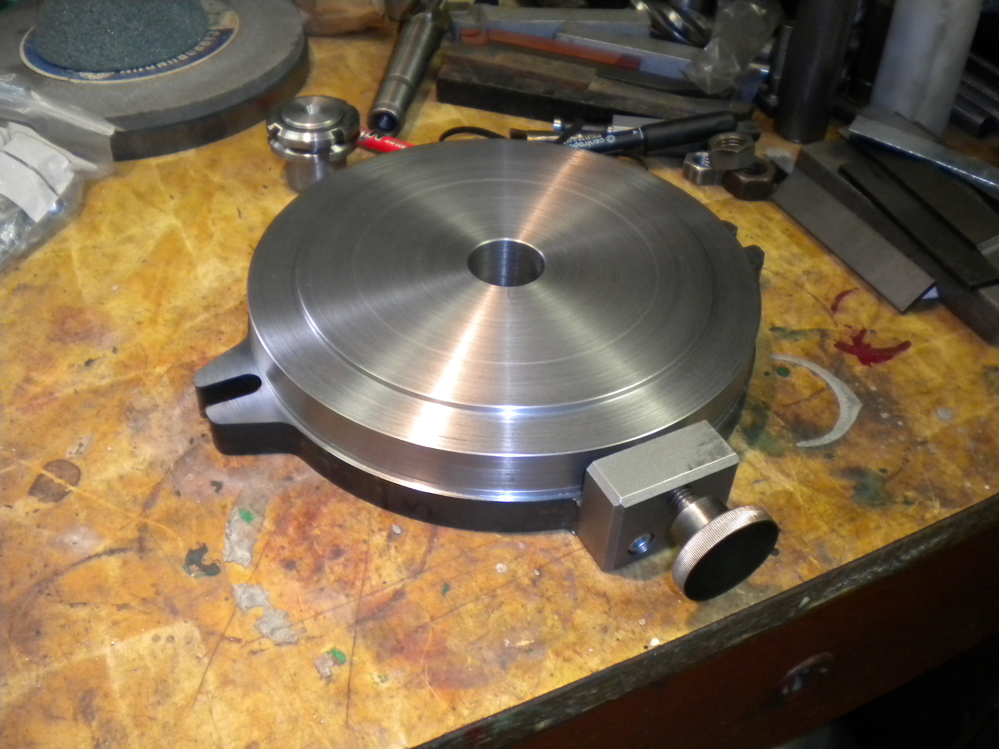

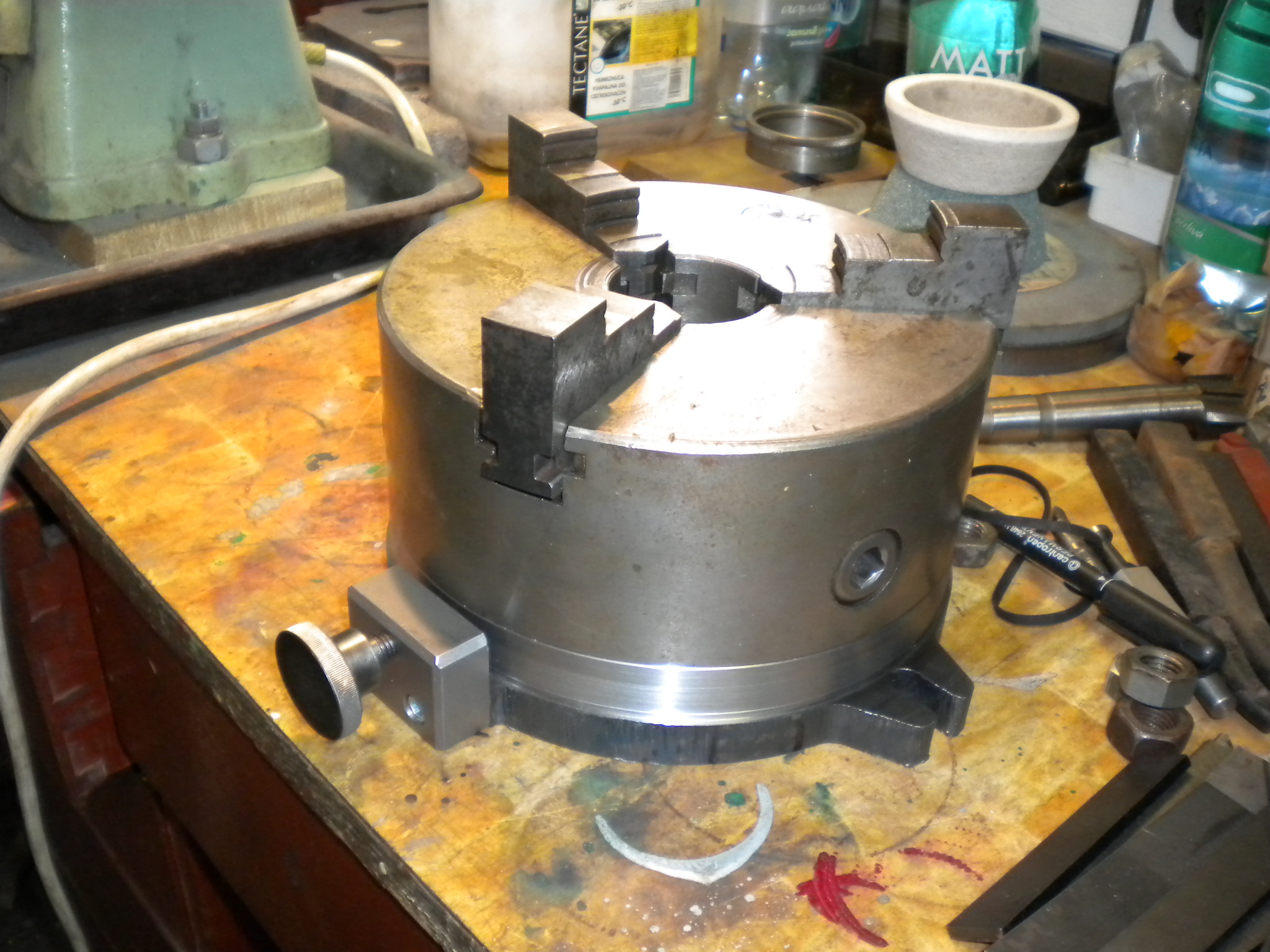

Zbýňa
Příspěvky: 2183
Registrován: 3. 9. 2010, 8:45
Bydliště: Čelákovice
13. 12. 2012, 5:37
Moje provedení uchycení univerzálky. Stolek ještě není komplet hotový, zbývá zalisovat středový čep, navrtat díry pro uchycení sklíčidla a navrtat po obvodu kruhu 24 děr pro dělení.
Příspěvky: 8466
13. 12. 2012, 6:12
Pěkné :-) Plus dělička "v ceně", dobrý nápad.
