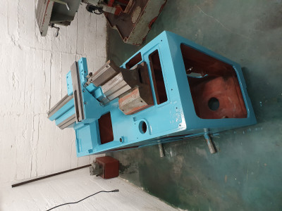

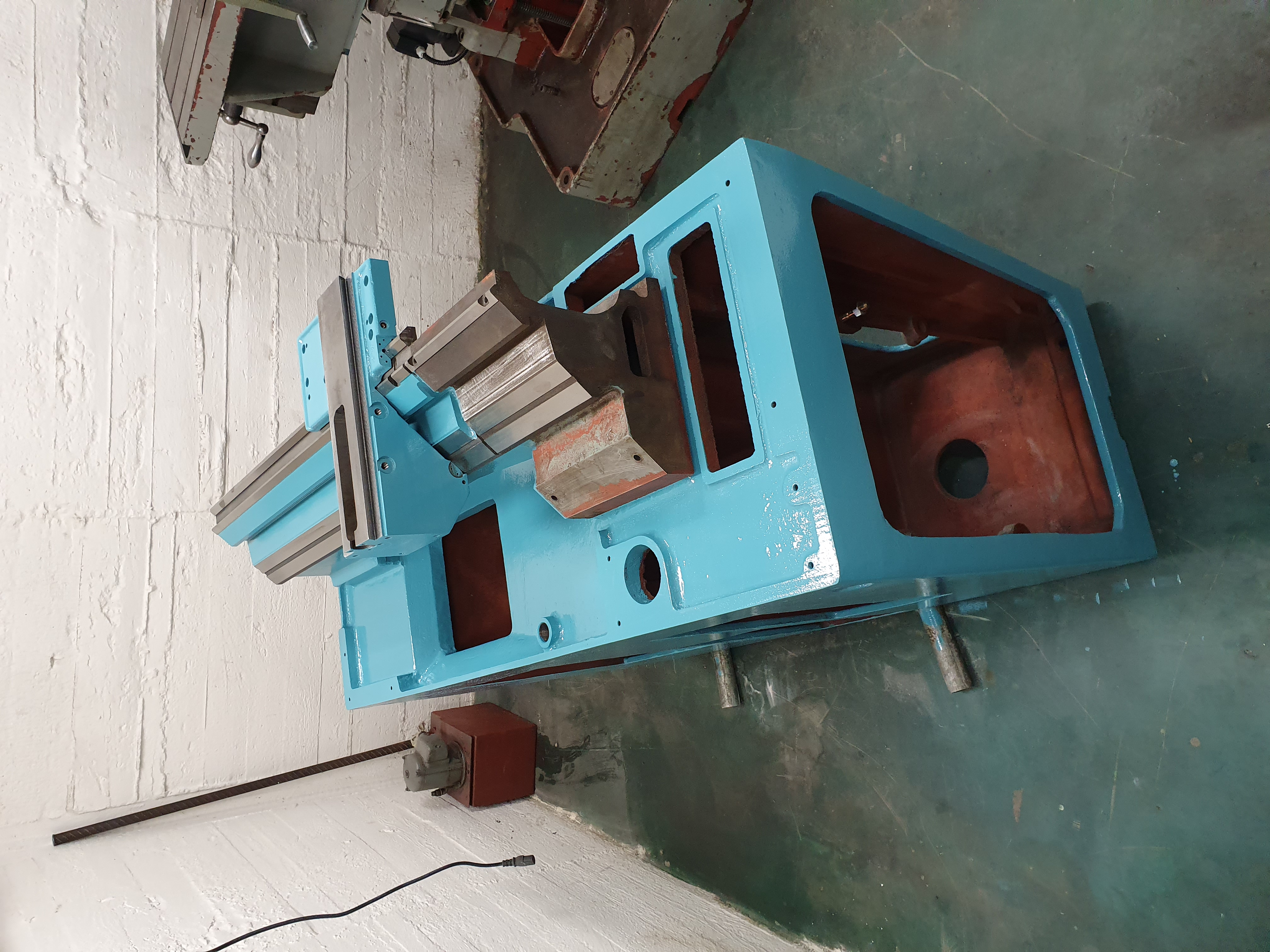

Oprava lože soustruhu
Příspěvky: 6403
9. 2. 2020, 5:58
Dalsi pokrok, pomalu ale jiste😀

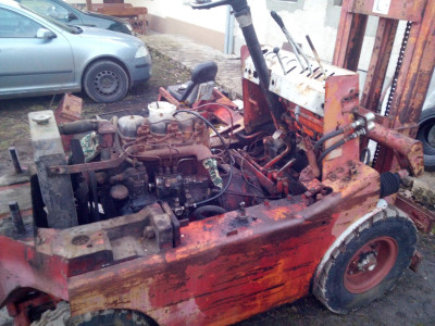

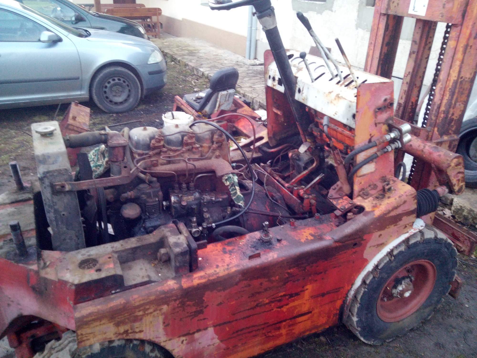

Promiň za OT, kdyžtak to smáznu. Mě teď čeká tohle, v pátek jsem to přitáhnul. Dneska jsem začal rozebírat. Příští týden to jde opískovat a vyměnit vše co bude potřeba... Pak pošlu fotku opraveného ...

Ahoj přišel jsem při skládání suportu že mi chybí přední vymezovací klín, co je zespodu suportu, drží ho zvrchu dvě osmičky šrouby a měl by mít oválné otvory kvůli seřízení vůle. Neměl by někdo výkres, fotku, nedej bože vlastní kus? Díky

Co si pamatuju, tak ten klín myslím bez demontáže suportové skříně nejde vyndat. Asi budeš muset počkat, až to bude někdo rozebírat, nebo zkusit vymyslet vlastní.

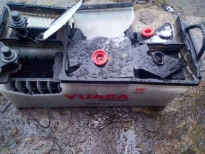

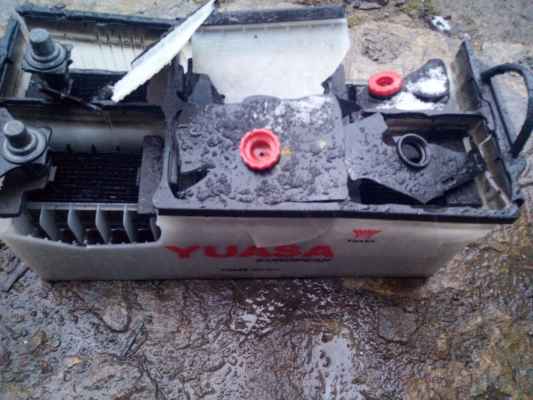

:-) . Tohle je stavebnice. Půjde do polyuretanu. Ať to má nějakou kulturu na pár let. Jen metr vedle mě v týdnu bouchla 140 Ah baterka - akutrauma - kapačky atd... No sranda, vodík je hajzl...

Kurňa máš pravdu, jak to mám do šroubu, tak jsem si to neuvědomil :(

stanik84 píše: 9. 2. 2020, 7:48 akutrauma
Síce je to odborný výraz pre poškodenie sluchu, ale v tomto prípade to "aku" aj priamo vyjadruje zdroj toho poškodenia :) . Dúfam že si už v poriadku a prajem skoré uzdravenie!
Příspěvky: 7503
9. 2. 2020, 9:19
když jsm byl na vojně, tak mi takhle bouchla baterka přímo mezi nohama
seděl jsem u ní na bobku, zkoušel nějakej starter a bum
naštěstí to skončilo jen leknutím, boulí vzadu na hlavě jak jsem přepadl dozadu a montérkama jak od brokovnice :D

Ma nejaky specialny vyznam tvar loze toho sustruhu? Co tym vyrobca sledoval?
Příspěvky: 2615
11. 2. 2020, 8:31
Myslím, že je to kvůli šponám, jako u CNC..
