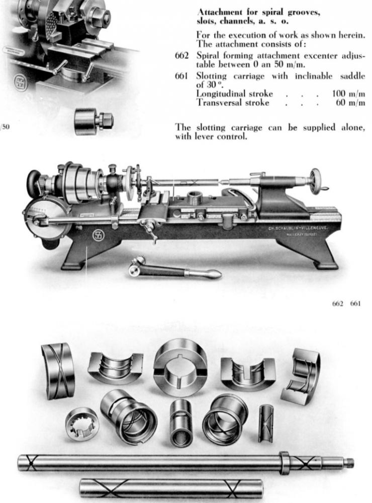

ten šelmostroj :mrgreen: je v katalogu z r. 48 - str 37

tumlik píše: ↑13. 3. 2020, 1:39
Engineer píše: ↑12. 3. 2020, 10:10 I když se bez mučení přiznám, že jsem ten přípravek nikdy neviděl a neznám ho. Obrázek od Tumlíka je pro mne zajímavá schaublin "novinka" i když to bude nepochybně hodně fousatá historie.
tohle jsou totiž prodejní katalogy firmy Hirschmann corporation z NY, v těch evropských jsem to taky nikdy neviděl a kupodivu nejsou ani tak staré, každopádně pár věcí navíc (ostřící přípravek) oproti té evropě jsem tam našel. Dostal jsem se k nim přes nějakého anglána, s kterým jsme diskutovali nad S1
Já od něj chtěl obrážecí přípravek 102-52, který v těch evropských katalozích taky chybí, alespoň jsem si tam toho nikdy nevšiml....
Chtěl jsem to proto, že je to část zařízení (větší polovina) na výrobu spirálových drážek, které jsem si chtěl pro sebe vyrobit, protože to je nesehnatelné a od malička toužím si takovou drážku na mechanickém soustruhu vyrobit :lol: :lol:
Znám i člověka, který to vlastní, ale ten mě to nechtěl změřit, tak jsem byl nucený to kopírovat alespoň z několika obrázků, zatím jsem ve stádiu rozpracovanosti v solidu a snad to do důchodu dotáhnu :D obrážecí přípravek.jpg
Pokud máš úchylku na drážky :mrgreen: a vůbec na neobvyklé tvary, pak začni shánět Sadamel pro 102. Určitě tě to plně uspokojí :lol: .
